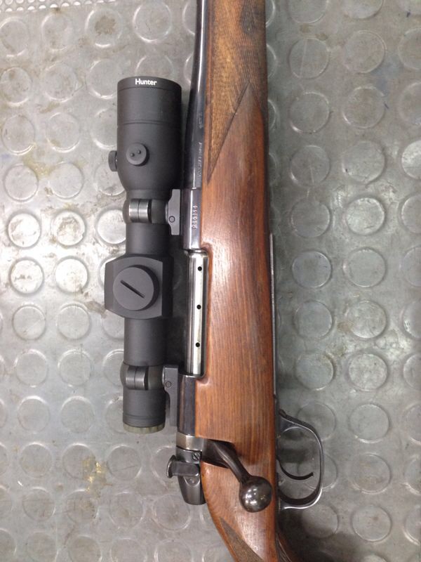

Yo he puesto el de 30 para probar esta próxima temporada.
Estoy por Gijon unos días, pero no he traído el rifle. :oops:
Bueno, para que veais que vengo con fuerzas renovadas  os comento a ver si me sacais de dudas:
estoy contemplando 30
SOCIO 689 DE ANARMA.

Furas, si me mandaras la distancia entre centros de las anillas segun las tienes puestas te estaria eternamente agradecido, es para mirar si me sirven las monturas que tengo o tendre que cambiarlas..., Graciaaaaaas. :birra^: :birra^:
Por cierto ese de la foto es el 8x68??, esta chulo asi.
