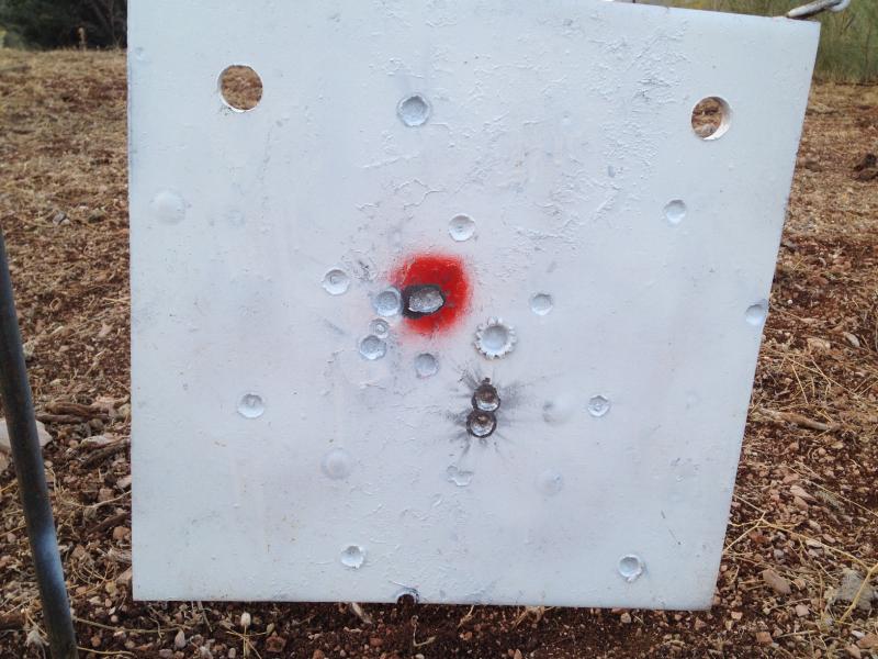

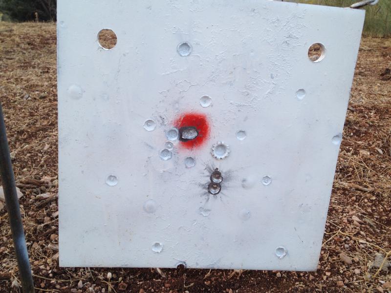

Muy buen apunte Jardinero.
La tubal 8000 cobra sentido con proyeciles de 165 gr, aunque la 7000 sigue siendo adecuada.
Marshal Ambrose (el dueño de Matrix) ha hecho MUCHO por los fans del 270 (en cualquiera de sus versiones). Proyectiles pesados, frangibles y con CB elevados y encima, a precios muy razonables.
Tuviste problemas para la importación de los proyectiles? Yo estoy "tieso", pero desde luego que los voy a probar!
(por cierto, tu "gong" no sirve... tiene un par de agujeros que cabe hasta un .50
