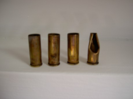

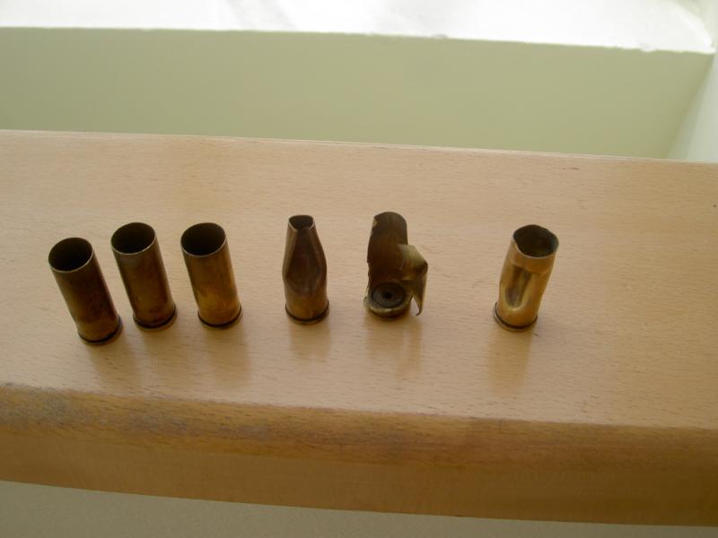

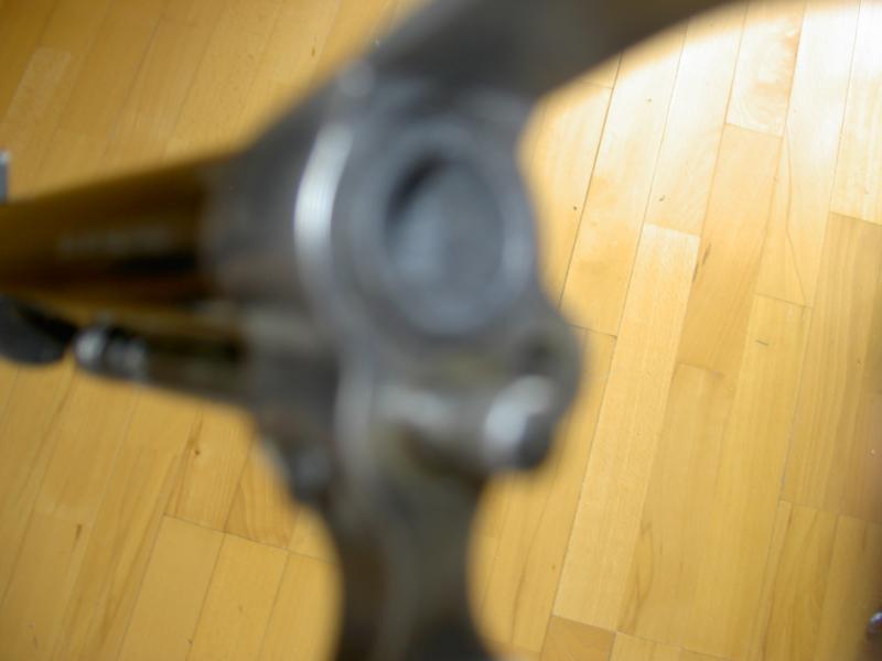

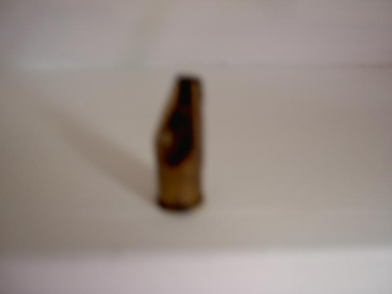

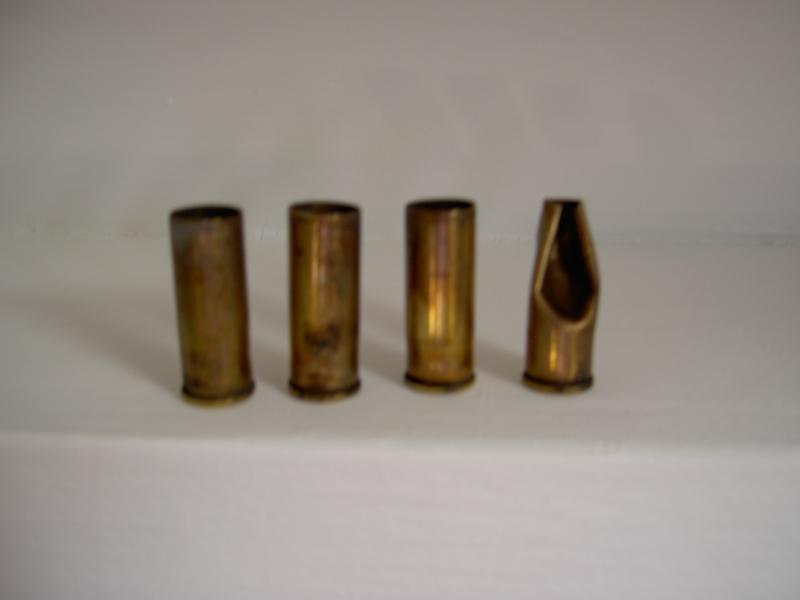

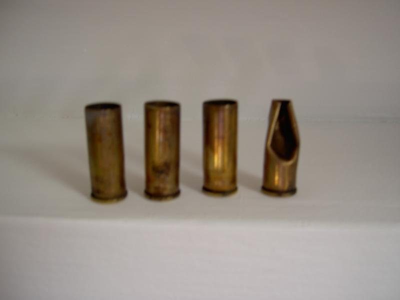

Mando unas fotos de los cartuchos que quedaron en el tambor
mas uno que recogí ayer en el puesto y otra del cañón no son
muy buenas pero se ve claramente que la pólvora era negra,
aunque insisto cave la posibilidad del error.
como he hecho una foto nueva he puesto el pasador que era
como estaba al reventar ademas coneste tiraba con negra
Las fotos son lo mejor que hace mi maquina tan cerca
Por cierto alguien tiene un Ruger a precio razonable en acero ion.
Esata aqui por error las explicaciones estan en otro foro
Así ha quedado el revolver Uberti 45 lc, hoy 90
suciedad del carbon
Así ha quedado el revolver Uberti 45 lc, hoy 91
estado de uno
Así ha quedado el revolver Uberti 45 lc, hoy 92
cuatro recojidos

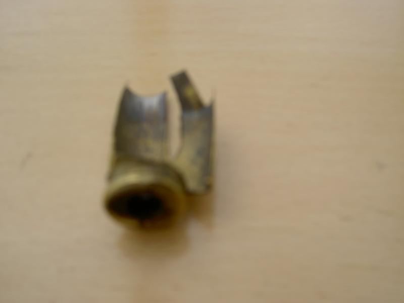

Así ha quedado el revolver Uberti 45 lc, hoy 120
las 6 5 de negra y 1 del 44 40 nitro
Así ha quedado el revolver Uberti 45 lc, hoy 121
la nitro
Este fue el causante un 44 40 con ba10 introducido en el 45 lc posiblemente con seis
y pico grains, bueno el causante fui yo por despistao y no prestar toda la atencion
debida
