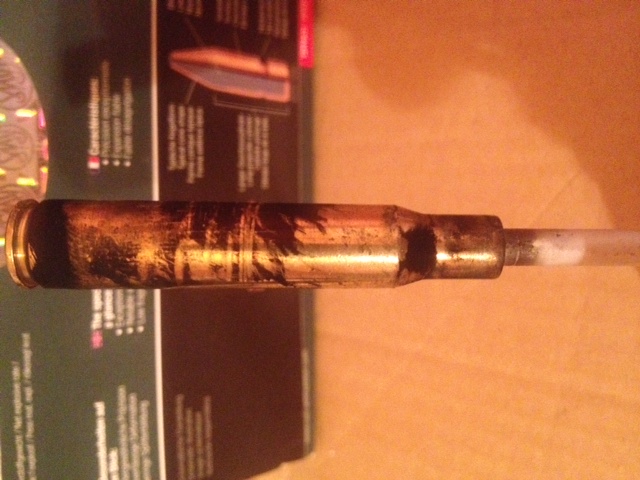

Fotos de la vaina ahumada antes de introducirla en la recamara después de su introducir y cierre del cerrojo el diferentes ángulos.

Las vainas disparadas dos de ellas y una tercera sin disparar marca norma.
empezando por la izquierda 1º vaina disparada de rws entra perfecta, 2º vaina disparada rws entra un poco mas forzada pero poco, 3º vaina sin disparar de la marca norma resulta realmente difícil cerrar el arma.
ninguna de las tres a sido recalibrada.

Bien esto es lo que quiero hacer, se trata de limar unas milésimas el cerrojo en las zonas que se encargan de hacer tope para suavizar el cierre, de esta forma aceptaría todo tipo de munición . Adjunto foto de las zonas en cuestión .

MajoPikeras
Mensajes: 384
Registrado: 27 Feb 2011 15:30
Re: recamara rifle defectuosa?
Mensajepor MajoPikeras » 02 Jun 2014 23:07
Hola moicano.
Puedes hacer la otra prueba que te dije? La de meter a mano un proyectil en esas tres vainas y ver si entra suave o si, por el contrario, hace mucha resistencia

MajoPikeras
Mensajes: 384
Mensajepor MajoPikeras » 03 Jun 2014 01:49
Podia deberse a depositos de carbonilla en la recamara. Si los hubiera, los proyectiles entrarian con dificultad ya que la vaina no se expande bien (y eleva mucho las presiones).
Yo probaria a contactar antes con el importador del rifle. Tal vez ellos se hagan cargo del problema o de la reparacion. Si limas los tetones del cerrojo aumentaras el espacio entre el final de la vaina y el de la recamara, y el freebore. La verdadera solucion seria repasar la recamara. Habla antes con ellos que no pierdes nada.
Por si acaso, dale una buena limpieza a la recamara, con escobillas de cobre de calibres grandes (.44 para el "cuerpo" y .32 para el cuello) y disolvente. Limpiala a conciencia, y luego secalo todo bien, limpia la accion, limpia el cañon y seca todo para acabar con un ligero engrase con aceite tipo wd40. No pierdes nada y al menos dejas el rifle limpio. Pero dale duro con la baqueta y el disolvente.
Prueba eso antes qie lo de la lima no tiene vuelta atras (dicho sea de paso, darle a base de lima me parece una forma bastante segura de joder las tolerancias, a no ser que controles mucho mucho...)

Mensajepor moicano » 03 Jun 2014 14:13
Hombre no creo que pase nada por limar un poco la zona de apoyo del cerrojo, no se trata de dejar el cerrojo flojo si no de suavizar un poco a la hora de cerrarlo, el cartucho seguiría estando apretado pero no comprimido, la base seguiría apoyada en la base del cerrojo y el ombro seguiría apoyado en la recámara, estaría sujeto y apretado pero nunca comprimido que es actualmente como esta, el ltc no creo que cambiara tanto y por supuesto tampoco el freebore ya que como digo el cartucho seguiría estando donde esta, no digo rebajar una animalada, sólo pulir un poco para suavizar la el cierre .
Ya me diréis que os parece.
MajoPikeras
Mensajes: 384
Mensajepor MajoPikeras » 03 Jun 2014 22:16
Buenas!
Me parece lo siguiente: si limas lo bastante como para eliminar esos roces de la vaina, esta claro que las cotas que te digo cambiarian.
Ese teton que muestras tiene un roce aceptable, en realidad deberia rozarar todo el. Al igual que el otro. Si limas de
Manera desigual (y es MUY facil que lo hagas), puedes acabar con un cerrojo que apoya de manera precaria y en un solo teton, con lo cual la precision quedaria muy comprometida.
Los tetones se refrentan/pulen con pasta de pulir y mucho aceite de codo. Esa es la manera de hacerlo, que ademas incrementaria la precision potencial de tu rifle. Si te interesa, contacta por MP y hablamos por telefono, que seria un coñazo de escribirlo todo.
En todo caso, haz lo que te dije de limpiar la recamara con las gratas grandes. No pierdes nada, y aunque realmente es dificil q se arregle asi, por probar... Al menos recamara limpia!
Bueno, esa es mi opinion...

Mensajepor moicano » 04 Jun 2014 22:48
Hola, ya e limpiado y sigue igual, creo que optare por usar pasta para asentado de válvulas y mucha paciencia para que poco a poco los tetones consigan acoplarse perfectamente y así mejorar un poco el asiento del cerrojo, ya os contare cuando me llegue la pasta de pulido.

Mensajepor MajoPikeras » 06 Jun 2014 00:47
Así es como lo debes hacer!
Pon mucho cuidado en que la pasta no llegue a otros sitios, de manera que no desajuste otras partes. Usa mucho disolvente, aceite o lo que quieras, cada vez que saques el cerrojo, para limpiarlo todo.
Y una vez termines, engrada la parte trasera de los tetones (con gasa solida, no aceite)
Ya nos contaras que tal
