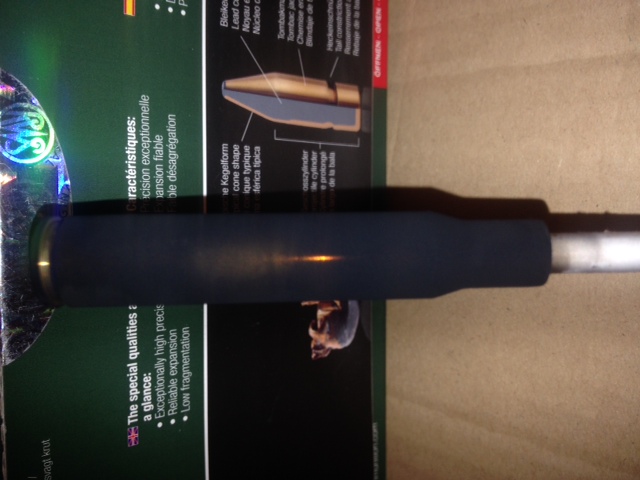

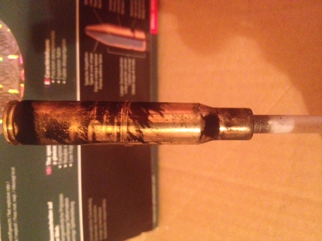

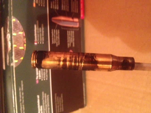

Fotos de la vaina ahumada antes de introducirla en la recamara después de su introducir y cierre del cerrojo el diferentes ángulos.

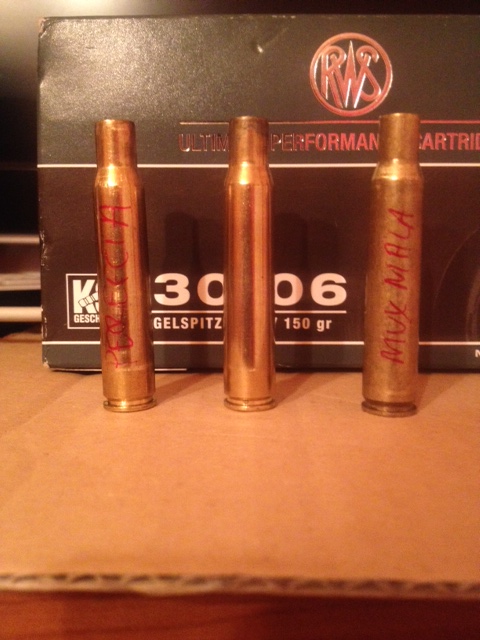

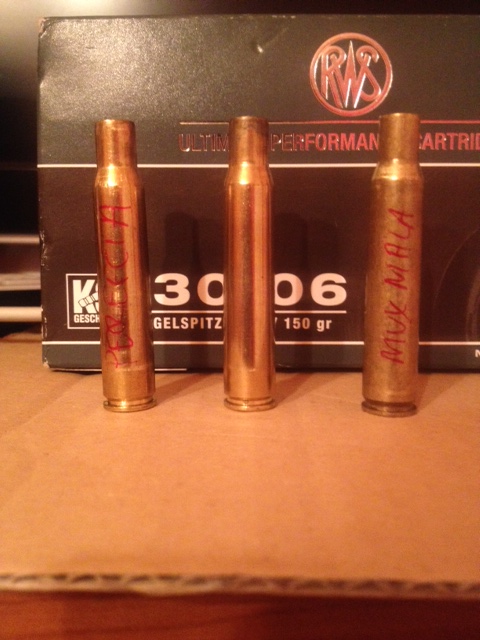

Las vainas disparadas dos de ellas y una tercera sin disparar marca norma.
empezando por la izquierda 1º vaina disparada de rws entra perfecta, 2º vaina disparada rws entra un poco mas forzada pero poco, 3º vaina sin disparar de la marca norma resulta realmente difícil cerrar el arma.
ninguna de las tres a sido recalibrada.

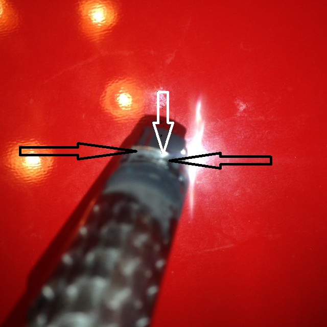

Bien esto es lo que quiero hacer, se trata de limar unas milésimas el cerrojo en las zonas que se encargan de hacer tope para suavizar el cierre, de esta forma aceptaría todo tipo de munición . Adjunto foto de las zonas en cuestión .

Buenas!
Me parece lo siguiente: si limas lo bastante como para eliminar esos roces de la vaina, esta claro que las cotas que te digo cambiarian.
Ese teton que muestras tiene un roce aceptable, en realidad deberia rozarar todo el. Al igual que el otro. Si limas de
Manera desigual (y es MUY facil que lo hagas), puedes acabar con un cerrojo que apoya de manera precaria y en un solo teton, con lo cual la precision quedaria muy comprometida.
Los tetones se refrentan/pulen con pasta de pulir y mucho aceite de codo. Esa es la manera de hacerlo, que ademas incrementaria la precision potencial de tu rifle. Si te interesa, contacta por MP y hablamos por telefono, que seria un coñazo de escribirlo todo.
En todo caso, haz lo que te dije de limpiar la recamara con las gratas grandes. No pierdes nada, y aunque realmente es dificil q se arregle asi, por probar... Al menos recamara limpia!
Bueno, esa es mi opinion...
Edito por erratas que con el movil escribo como el oooorto
