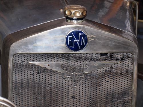

Por cierto, que en Bruselas encontré un FN más antiguo que el mío y le tiré algunas fotos
