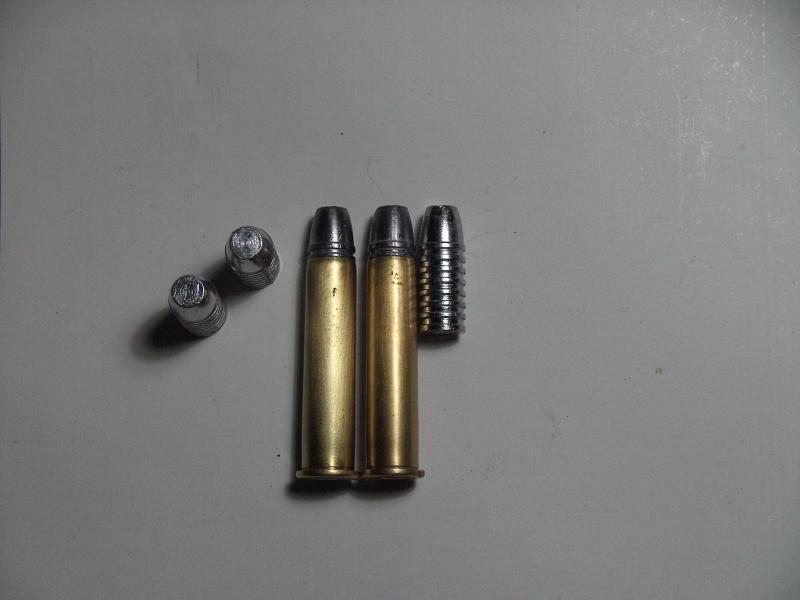

Despues de una temporada de haber dejado apartado el Sharp me he decidido a sacarle el polvo he ir a entrenar un rato con el , ya que me han medio convencido para ir a Logroño. y me encuentro con la misma duda que tenia a finales del año pasado. tengo problemas para saber donde van los tiros , y por mi parte no pasa nada, pero cuando voy alguna competicion son los arbitros quien tiene las dudas
Aqui adjunto la diana del entrenamiento en ella hay diez tiros,y la verdad es que no hay manera de saber donde estan, pero seguro que en competicion me comeria dos ochos. y siento decir que el ocho de arriba es el tiro numero diez. por eso se que no hay dos tiros hay, pero haber quien se lo explica eso al arbitro en una tirada.
Asi que en vista de mis dudas he decidido cambiar las puntas , haber si me podeis indicar las puntas que usais, punta ,marca peso recalibrado, yo uso una punta de lyman de 480 gr

Las de Lyman de 480 grains, conocidas como Volunteer, aunque la turquesa de Lyman pone Whitworth, pero evidentemente tienen una forma totalmente distinta a las que dices. Son bastante planas en la punta y cortan muy bien y aunque se amontonen se distinguen los cortes. Por cierto sin recalibrar (formula del vigente record de España que evidentemente no soy yo......... por desgracia)
Te mando una foto
Un abrazo

Si la verdad que tienen buena pinta , Firefighter me ha dicho que van bien , haber si puedo conseguir algunas para probarlas anter de adquirir la turquesa, no vaya ser que no se acople a mi.
Se agradece la informacion Jestebanv
un saludo
gracias
