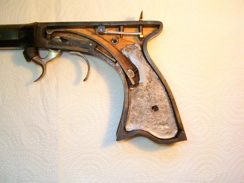

Sobre los contrapesos para armas "cabezonas". (1)

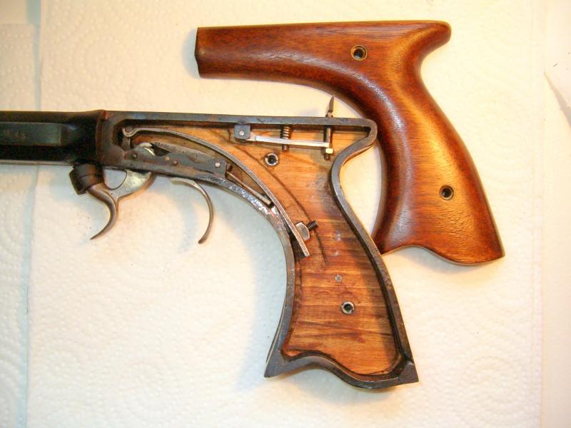

El "truco" esta (siempre que hablemos de empuñaduras anatomicas) en desmontarla y ver si el cajeado nos permite poner plomo.
Este plomo puede ser a base de "pastillas" de las que se usan para equilibrar ruedas de aleacion, que traen adhesivo por una cara y marcado el peso. Se cortan las que te entren segun el cajeado de la empuñadura y se pegan en los huecos que haya.
O tambien si el hueco es "importante" fabricandonos nosotros mismos un contrapeso a medida.
Actualmente en arma corta solo tengo plomeada mi Anderson Underhammer de avancarga, pero la tecnica de fabricarnos el contrapeso es perfectamente "extrapolable".

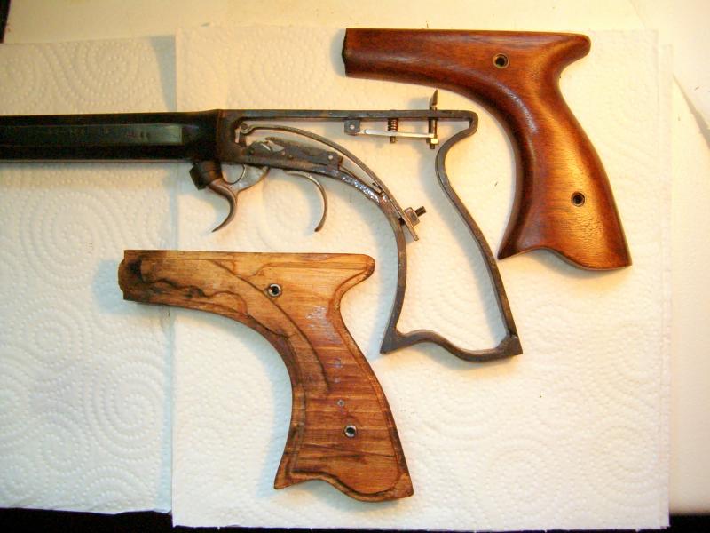

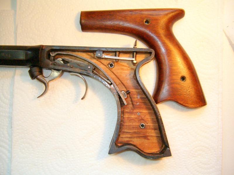

1.- El arma.
2.- Ver el "hueco" que tenemos en la cacha.
Pasamos al siguiente post ya que el sistema solo me deja subir 3 archivos.
1.- El arma.

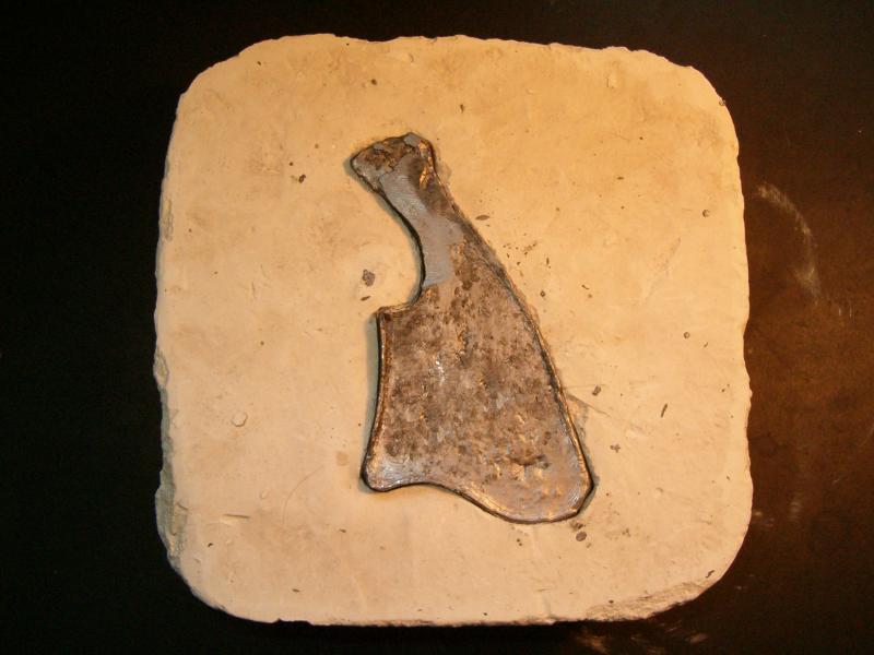

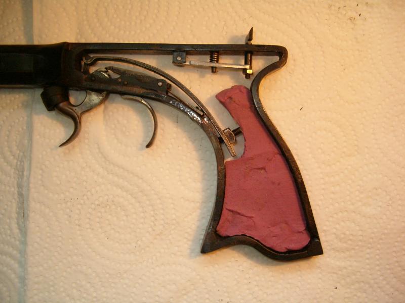

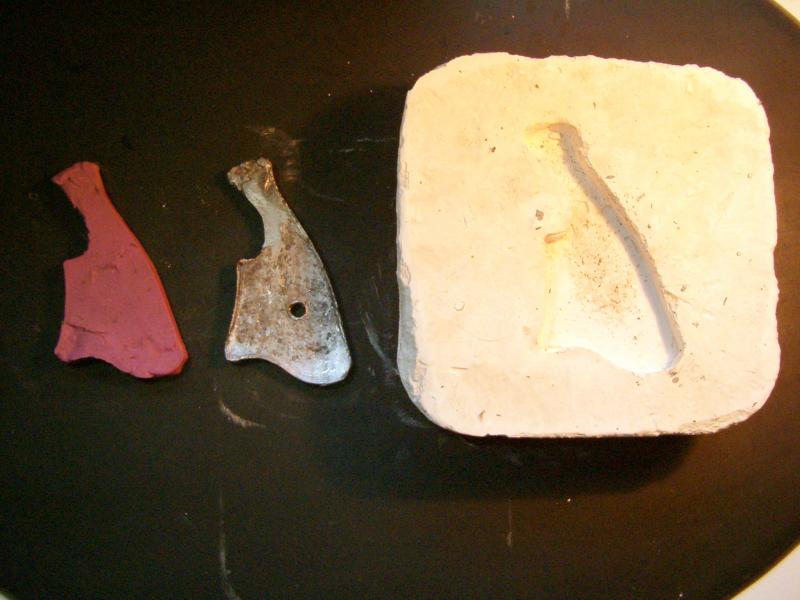

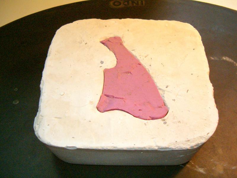

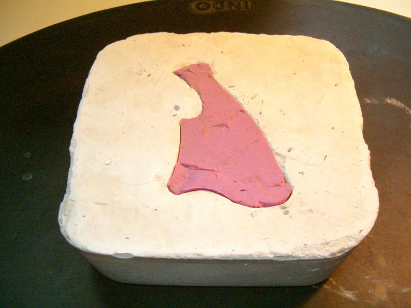

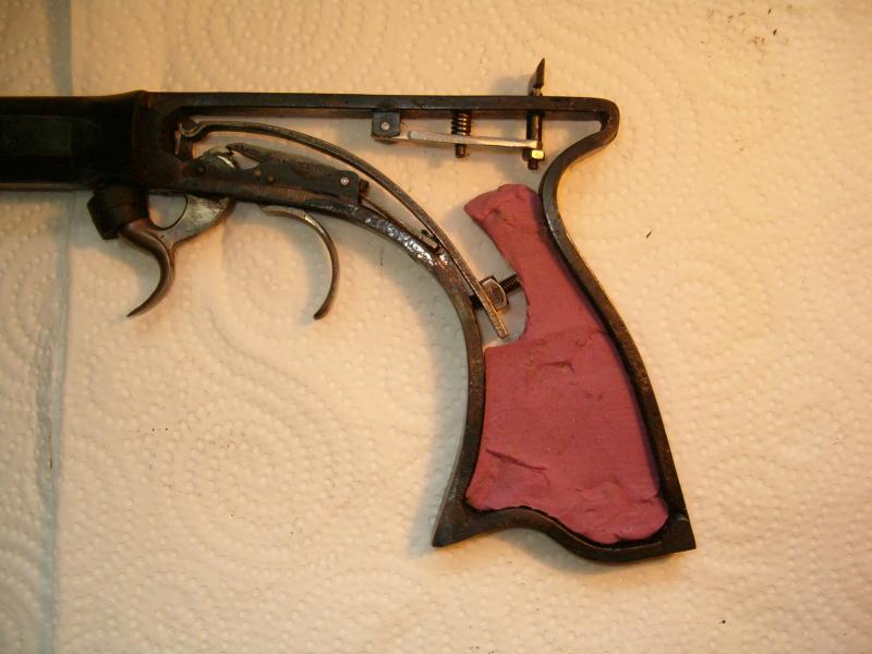

3.- Hacer una impresion, utilizando cualquier pasta de bricolage de dos componentes que se endurece al juntarlos.
4.- Cuando se endurezca, hacer un molde de la impresion en escayola.
Esto del molde en escayola es facil. Se pilla un "tupper" viejo de la parienta. Se llena de agua. Con una cuchara sopera se espolvorea escayola por toda la superficie. La escayola se hundira rapidamente. Se continua espolvoreando escayola (sin prisas) una y otra vez, hasta que tome una consistencia como de natillas o algo mas espesa. Entonces se introduce la impresion en la escayola y se pone el "tupper" en una ventana para que se seque el molde. Esto tardara como un dia mas o menos dependiendo de la estacion.
5.- Cuando este bien seco (duro como una piedra) se extrae la impresion de la escayola y se vierte CON MUCHO CUIDADO plomo fundido.
Pasamos al siguiente post.

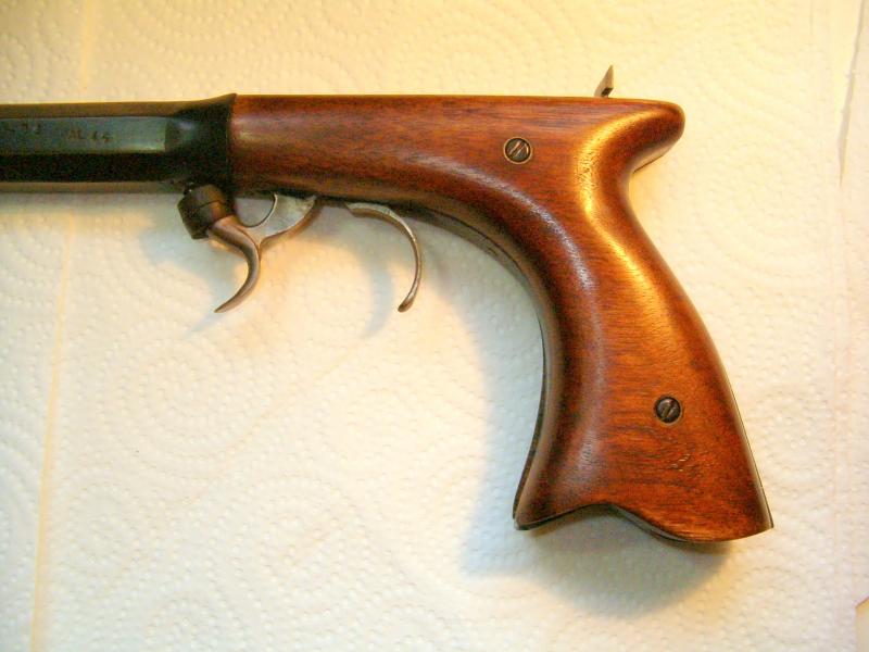

6.- Cuando el plomo se enfrie (unos minutos) se saca el contrapeso y con una lima se retocan las posibles imperfecciones o se le practican agujeros con una broca como en este caso, ajustandole a la perfeccion.
7.- Y... "voila"... ya tenemos "plomeada" nuestra pistola y hemos movido "un huevo" el centro de gravedad hacia la mano. Si nos hemos pasado con el peso podemos cortar un trozo al contrapeso o ir haciendole agujeros con la broca hasta que quede a nuestro gusto.
Espero que os sirva.
Un saludo y feliz 2014 al foro.
