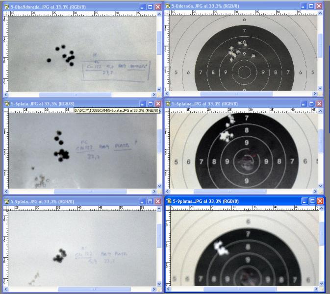

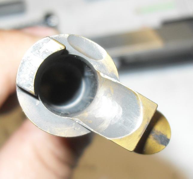

Mensajepor digiser » 16 Sep 2014 23:56
Buenas a todos
Os cuelgo las pruebas realizadas con la Infinity scepter y las distintas cargas y pólvoras.
Siento y en contra de todo lo que se ha dicho , pero para mi la Ba9 PLata va mucho mejor que la de etiqueta dorada.
Todos los blancos están hechos sobre caballete y puntas RG Cn122 con Punta Troncocónica
Pues eso.

Mensajepor Marmoton » 17 Sep 2014 00:46
Por el título de la tercera foto, las de abajo, podemos deducir que has puesto 5,9 grains?
Caben?
Uf, no sé si me atrevo a intentarlo, me parece mucho y le he cogido aprecio a mis dedos. Joder, bromeo, pero no es de broma. Estás seguro de que esa carga es , a su vez, segura?
Saludos y muchas gracias por el excelente trabajo de análisis, algo que por otra parte, bien debería hacer y costear Vectan, por el bien de su negocio.

Mensajepor digiser » 18 Sep 2014 00:47
Buenas de nuevo
He vuelto a probar con 5,9 y no hay sobre presion , pero:
OJO , QUE QUEDE BIEN CLARO - BA9 ETIQUETA PLATEADA.
LA BA9 ETIQUETA DORADA CON 5,9 ES UNA CARGA DESMESURADA; OJO !!!
Las pruebas realizadas son sobre Ransont rest , mañana probare a mano alzada y os cuento , ya que el comportamiento es diferente.
me llevo cargas de 5,5 - 5,7 y 5,9. de ba9 etiqueta plata
salu2
digiser
Mensajes: 1575
Registrado: 13 Jul 2007 11:01
Ubicación: Barcelona
Re: Ba9 descafeinada.
Mensajepor digiser » 18 Sep 2014 00:55
Sobre tema de residuos , si re-calibro las vaina al 4º dae ahúma pero muy poco
y en cuanto a residuos prácticamente igual que la Dorada en rampa y recamara ,
En interior caño no me deja ningún residuo , queda como una patena , DESPUÉS DE 75 TIROS

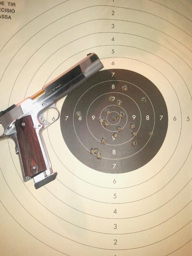

Mensajepor digiser » 20 Sep 2014 21:43
Hola de nuevo
el viernes realice otras pruebas , a 5,8 y 5,5
Esta vez bajando de 5,9 me he de plantar en 5,5 ba9 etiqueta plata para encontrarme con la convergencia de una buena expulsión de vaina y agrupación aceptable.
