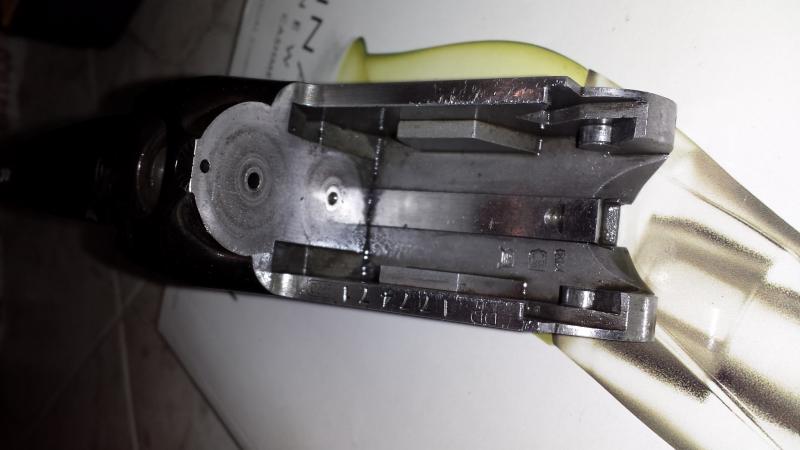

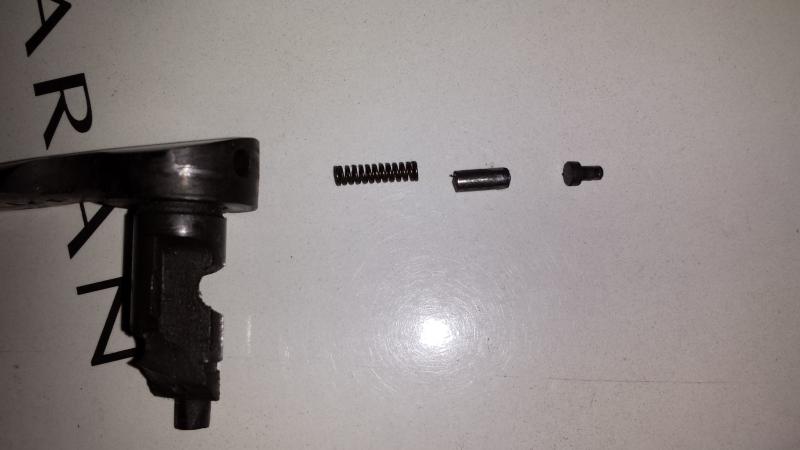

Este es el tetoncillo que lleva encima de las agujas,empujador y muelle del interior de la palanca,por eso te insisto tanto que la saques con cuidado,porque estas piezas son facil perderlas.

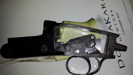

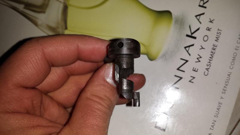

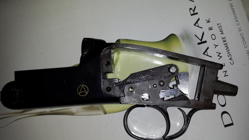

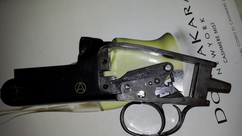

Asi me va quedando despues de quitarle todo,menos el grupo disparador,y no se si lo desarmare pues lleva muchos muellecillos y pasadores pequeños,y como se pierda alguno va a ser dificil conseguirlos,aunque no imposible
monchi682
Mensajes: 9008
Registrado: 20 May 2013 21:09
Re: Presento mi Aramberri Guernika y pido consejos para plat
Mensajepor monchi682 » 28 Ene 2014 01:08
Aunque la tuya,como esta bien ajustada,no hace falta que la desarmes tanto,yo he tenido que quitarle los martillo y sus muelles para quitarle la H y cambiarla,ademas de limpiar todas las piezas bien con gasolina,pavonar la bascula y volver a montar todo de nuevo.
Ya sabes que si tienes alguna duda,aqui estoy.

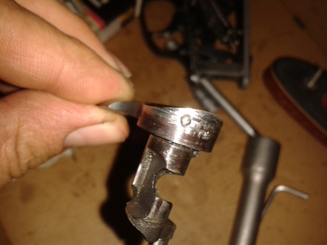

Ahora que veo el cierre entiendo el problema, pero no acabo de entender como solucionarlo porque mal remedio tiene.
En mi cierre el teton esta metido dentro y el muelle fuera. Debieron montarlo al reves o se ha metido dentro
Mira... el problema es que no se como sacarlo de ahi...

Hola iberiano.
Si el empujador tiene juego o se mueve,intenta ensanchar la boca del agujero,con un punzon,para asi poderlo sacar,intenta empujarlo para dentro,y si se mete,puedes abocardarlo con una lima redonda fina o con la punta de un destornillador de estrella,si no,mete la pieza en aceite limpiador tipo WD-40,para que se desgripe y puedas sacarlo.
Yo he pedido algunas piezas de repuesto para la topace,entre ellas una palanca,pues esta muy desgastada,agujas percutoras y muelles de los martillos.
Si te hace falta alguna pieza,te mando el telefono por privado,es de un trabajador de aramberri y berezi,que se ha jubilado y se quedo con las piezas.
ya me cuentas si solucionas el problema.

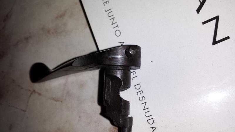

No ha habido manera de sacarlo. Maquina de ultrasonidos con gasoil, golpes con maza dd nilon. Y he picado con un punzon. Se ha movido hacia dentro, pero sigue clavado y mas hondo.
Hemos ido a peor...
Lo dejare toda la noche en wd-40 y mañana lo meto en el tornillo(prensa) y le doy de nuevo con maza de nilon o contra una madera. Si no sale hare un agujero en perpendicular a ver si puedo hacer algo. O dremel o los de la rectificadora que estan curaos de espantos conmigo.
Sobre el telefono, enviamelo si quieres... pero si hoy has pedido tu una palanca creo que se quien es

Si no sale de ninguna de las formas,antes de hacerle agujeros,prueba con un extractor,de los que se usan para sacar tornillos partidos.
Es la misma persona,pues algo me ha comentado esta tarde.
Pues intenta sacarlo,que o*tias la palanquita!! :mrgreen: :mrgreen: ,y la tuya se ve en la foto que esta bien,sin desgastes,pero la mia esta muy desgastada y tiene una fisura, y no me ha quedado mas remedio que pedirla,pues si una vez restaurada,cambiadas las piezas y el cierre,se me parte dentro,entonces si que la lio buena.
Espero que saques la pieza,aunque te de trabajillo,ya me cuentas.

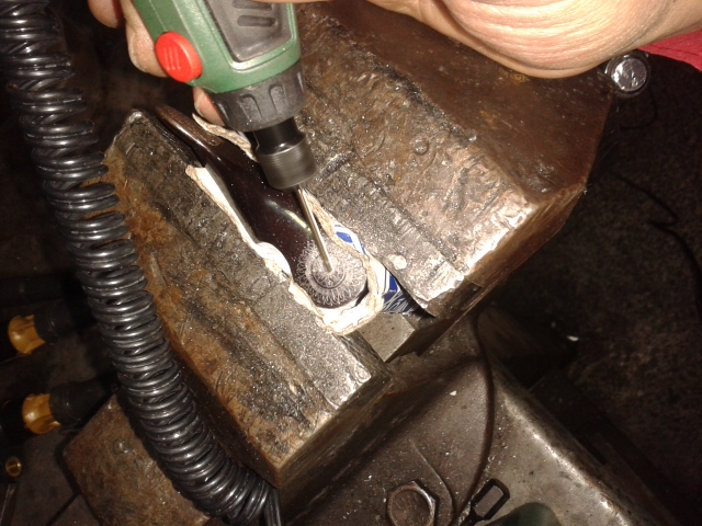

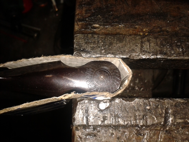

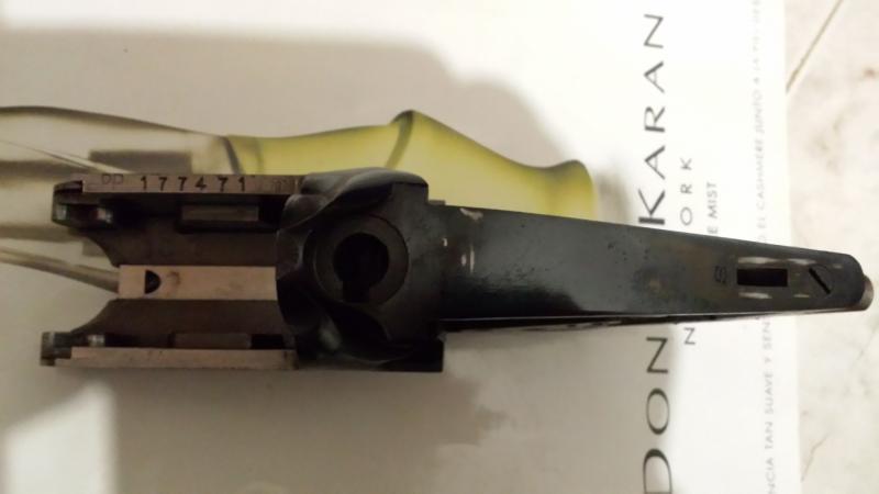

Primero he marcado con un punzon el sitio a taladrar
Buenas tardes!!
El caso es que me han dicho que lo mejor para pillar soltura en el tiro con los dos ojos 140
Iberiano
Mensajes: 137
Registrado: 23 Dic 2013 16:07
Mensajepor Iberiano » 29 Ene 2014 18:51
Confirmado!!
Las aramberri se fabricaban con el mejor acero del mundo.
En mi vida me habia pasado. 4 brocas de cobalto he fundido y las ultimas dos usando agua en el agujero ya hecho y para comerme 2 mm
Las 4 con la punta quemada. Y eso que iban tan lentas que daba asco. Pero nada. Punta redonda
Voy a escaparme a leroy merlin luego y a ver que broca tienen
Las irizar metal pro han perdido la batalla...

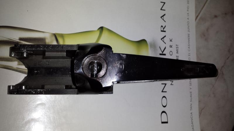

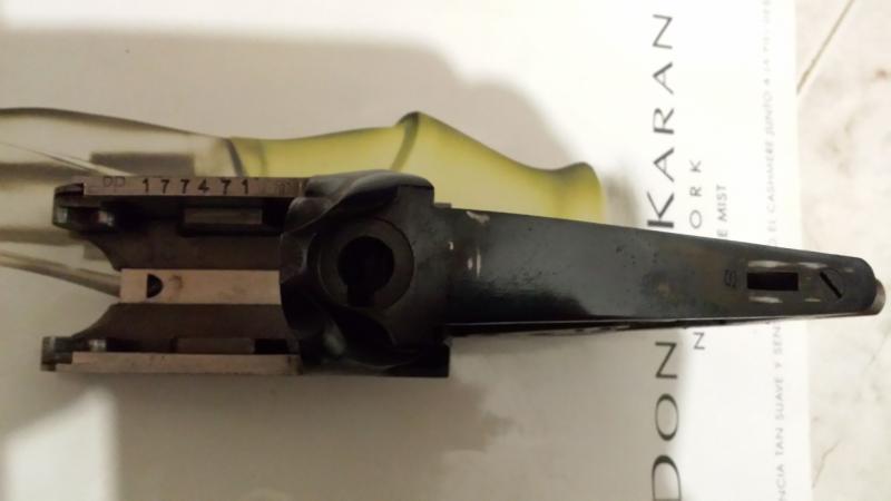

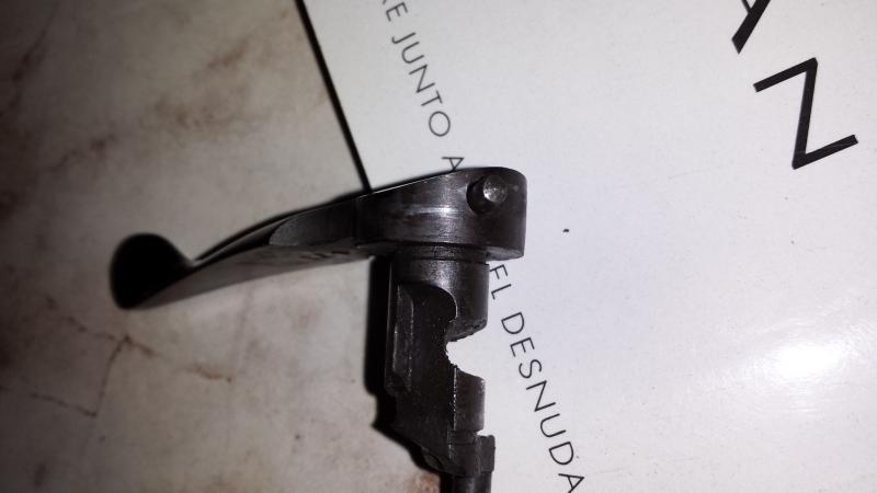

Aqui una foto de la direccion buscando el pasador para poder picarle y sacarlo. He pensado que era el sitio que mejor resultado daria y menos comprpmeteria el mecanismo. La pena es que quedara mal, pero lo primero es que funcione sin problemas

Iberiano escribió:Confirmado!!
Pues si que te esta dando guerra la palanca
Prueba,si las encuentras,unas brocas cortas,para hacer mas fuerza y que no se partan,creo que son de carburo de tungsteno,las de cobalto son las mas duras que hay,pero deben llevar un minimo de un 5% de aleación de dicho material.
Guarda las brocas de cobalto, que se te partan,y te puedes fabricar unas agujas percutoras casi eternas.

Mañana echo un ojo a las que me pones. Y me apunto el consejo de lo de las agunas. No lo habia pensado
Pero te explico, partirse se ha partido solo una. Las otras 3 se han redondeado y ya no comian. Vamos que el acero se ha comido las brocas en vez de estas al hacero. En leroy merlin he encontradp otra de cobalto pero black&decker. Probare esa y sino buscare lo mas duro del mercado
Con esta en vez de agua voy a usar aceite en el agujero ya hecho, haciendolo a bajas rpm y parando cada 5 segundos a aceitar de nuevo
Si aun asi no lo logro pasare por ma rectificadora a ver que me dicen
De momento he hecho un buen boquete con la direccion correcta. Cuando lo acabe creo que en vez de soldar voy a roscarlo con un macho y a dejarlo con un tornillo bien puesto y oculto bajo un poco de nural lijado antes de pintarla. Asi si pasa de nuevo ya tengo desde donde acceder con facilidad
