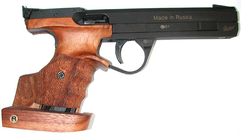

Pues no recuerdo bien el nombre de esa pistola, pero se lo preguntaré al propietario original y a mi compadre, que seguro se acordarán mejor.
Sí es cierto que lleva el logo de Walther inserto en la banderita ondulada de la marca. Es negra, de líneas muy rectas, más parecida a una FAS de Domino que a una Walther GSP o esas modernas. Y no he visto otra que no lleve unas cachas laminadas en azul predominante alternado con un color natural clarito. Tira muy requetebién para ser lo que es.
Y volviendo al tema. Como bien te ha dicho grafitti, refres, la pistola de competición ha de llevar cacha anatómica. La disposición de los dedos y la alineación de las falanginas con el guardamonte y bajo él, el moño, la forma que rodea la garganta de abajo arriba pasando la horquilla de los dedos índice y pulgar, la base del pulgar para dejarlo recto, el grosor exacto, el ángulo exacto, la teja adaptable (importantísima), etc ... gracias a todo eso se tira bien. La pistola ya puede ser maravillosa que si no hay eso no le podemos sacar todo su jugo.
Añadiendo a lo que ya hemos ido diciendo, hay un aspecto que no debe pasar desapercibido, que es el ángulo de la empuñadura con el eje longitudinal del arma. Entre las pistolas de competición del .22 lr y del .32 S&W Long las hay que lo tienen más pronunciado y más próximo al ángulo recto. Cada uno se sentirá más cómodo con un ángulo concreto. Ese es uno de los motivos por los que yo tiraba tan bien con la Hämmerli 208, ya que era un ángulo muy suave, muy parecido al de una pistola de combate tipo Browning, Colt o Brno, para mi muñeca y era ahí donde ella se encontraba cómoda. Al mismo tiempo se reduce el riesgo de lesión ya que la muñeca no se ve forzada.
Uno nota enseguida si la cacha y su ángulo le van o no. Los puntos te lo dicen. Claro, cuando ya tienes una sensibilidad desarrollada lo notas en cuanto la empuñas. Si no es tu media naranja y te encabezas en seguir con ella, lo normal es que acabes en el traumatólogo.
Un consejo: la epicondilitis es muy borde y nosotros somos muy zoquetes (lo dice uno que ya ha tenido tres). Al primer síntoma hay que dejar la pistola en la mesa, recoger e irse al médico. Esa primera incomodidad en la zona que hay tres dedos o así delante del codo en la cara externa del brazo es inequívoca. Como somos así de machos seguimos tirando y lo único que conseguimos es agravar en pocos minutos una lesión que pasa de curarse en veinte o treinta días a tres o cuatro meses (la primera mía me tuvo casi un año en el dique seco, o sea que sé lo que digo). Ya has pasado la línea cuando al apuntar te entra el tembleque y no paras el arma. En caso de duda, se sienta uno en casa en una mesa y coge con el brazo estirado un vaso lleno de agua. Otra prueba es levantar de la mesa un libro tumbado, cogiéndolo con el pulgar por debajo y los otros cuatro dedos por encima. A ver si puedes cuando tienes el "bicho".
JW.
JW.

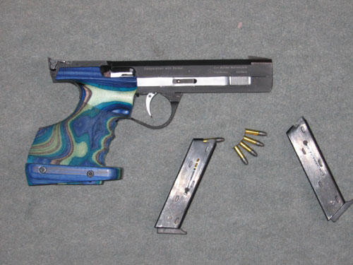

Cuando hablais de la "Walther rusa", probablemente os refería a la Walther KSP 200, es la Baikal IZH 35 a la que la casa Walther repasó un poco la terminación y le puso una cacha anatómica diferente a la de origen para comercialzarlas en Europa, pero es la misma pistola.
Re: Armas de precisión y lesiones deportivas
Ecco lá. Justo, esa es. La que hemos conocido por estos lares es la de la cacha azul.
Anoche ya tarde encontré una que se vende por este foro en Valencia pero ya era tarde para decirlo aquí.
JW.
