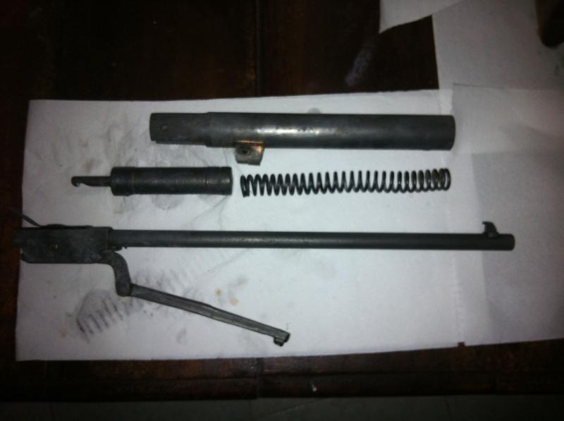

Ya la tengo desmontada amigo!! Mañana subo foto, el sello está para tirarlo, lo esperaba, y el muelle esta bien pero muy comprimido.
Ahora tratamiento anti carcoma!! Jejeje poco a poco.

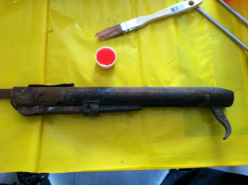

Que le has puesto para la carcoma??, eso que se pone en cada agujero, i luego la has tapado?

Si amigo Marmota2 le he puesto un tratamiento anticarcoma que consiste en un producto líquido que se introduce en los agujerotos, al ser spray la he empapado en producto y la he envuelto con plástico film 24 horas, esta noche vuelvo a repetir la operación y la dejo 3 semanas con film otra vez, después de este tratamiento le meteré un endurecedor de madera ya que la culata está un poco blanda la madera, otra técnica para esto es ir pasándola por encima de ascuas, con cuidado para no quemarla, técnica que utilizaban los indios para endurecer flechas.
Así que poco a poco iré subiendo fotos, saludos!!!

Aquí subo unas fotos con el óxido quitado.
Sabría alguien modelo y año de fabricación? No es una cometa v ya que pone cometa esp de 5,5, gracias.
