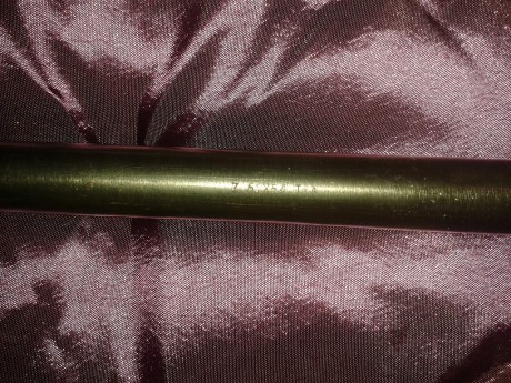

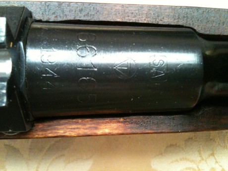

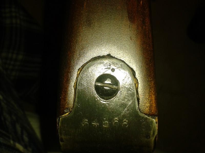

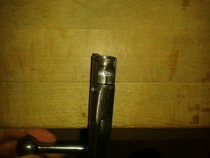

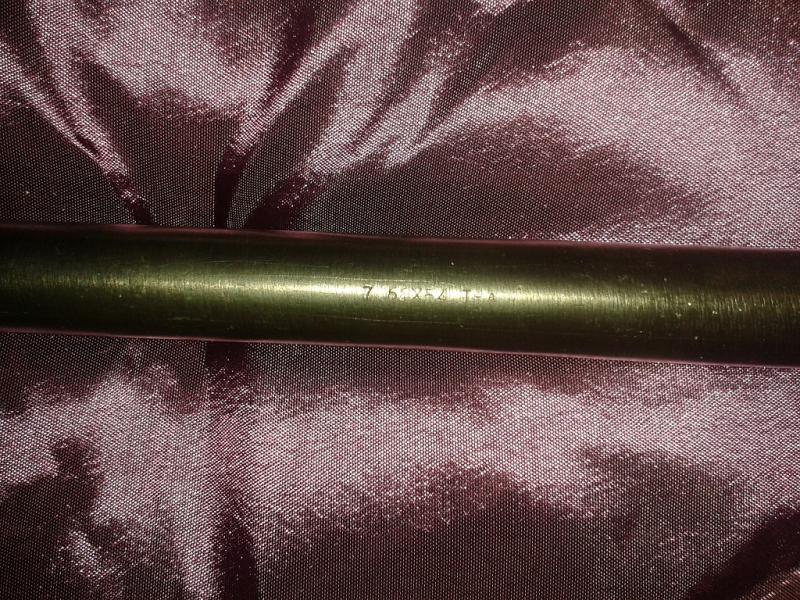

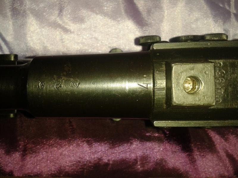

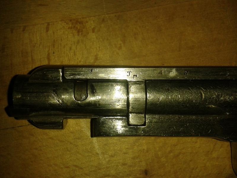

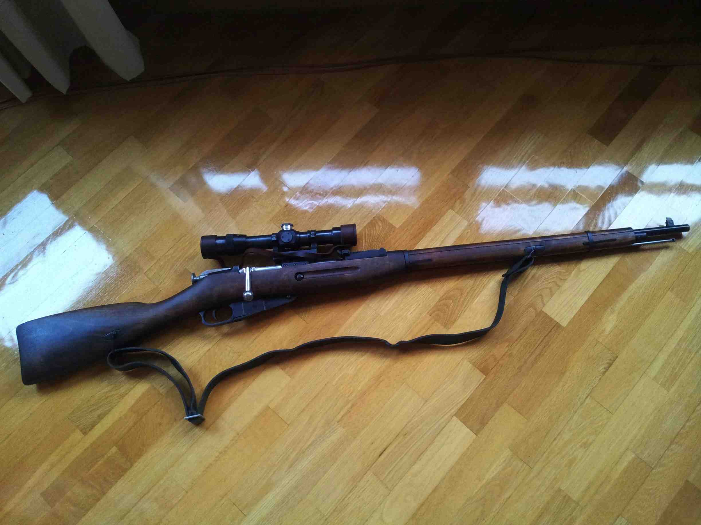

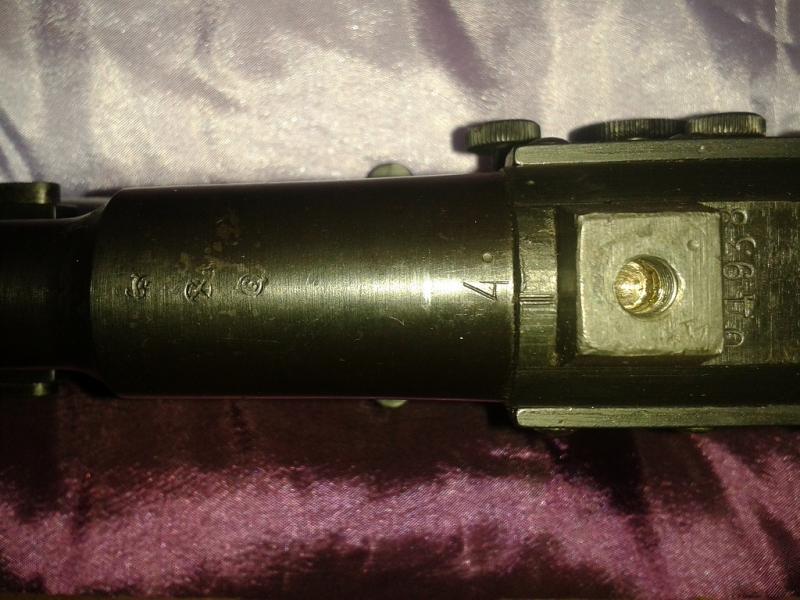

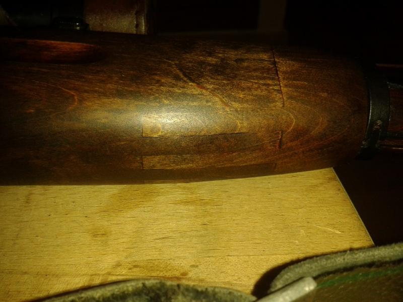

Estimados amigos, tengo este Mosin, y me gustaria saber un poco de él, por favor ¿me podéis decir que es lo que tengo?
Os adjuntos unas imagenes y espero que os guste.
Muchas gracias
El Mosin-Nagant ..
es un rifle militar accionado por cerrojo, con cargador de cinco proyectiles, que 140
El Mosin-Nagant ..
es un rifle militar accionado por cerrojo, con cargador de cinco proyectiles, que 141
El Mosin-Nagant ..
es un rifle militar accionado por cerrojo, con cargador de cinco proyectiles, que 142

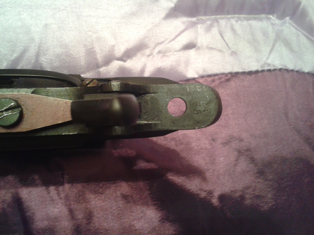

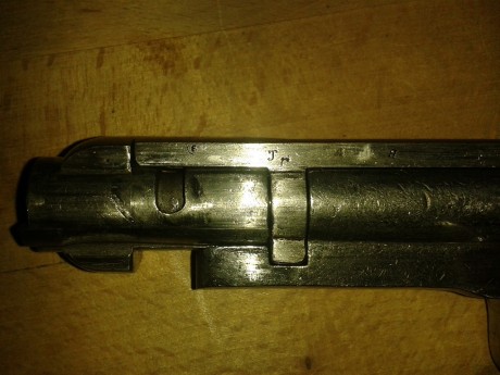

Telos
Mensajes: 9012
Registrado: 27 Sep 2008 05:01
Re: MOSIN NAGANT..LA LEYENDA
Mensajepor Telos » 11 Dic 2013 18:40

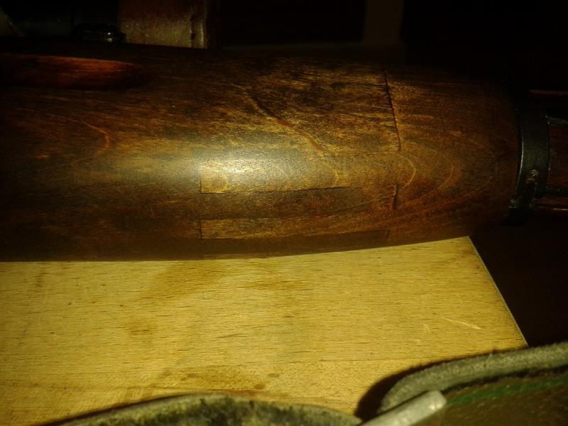

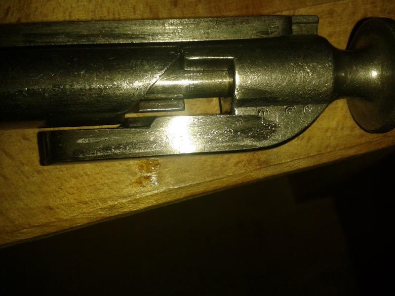

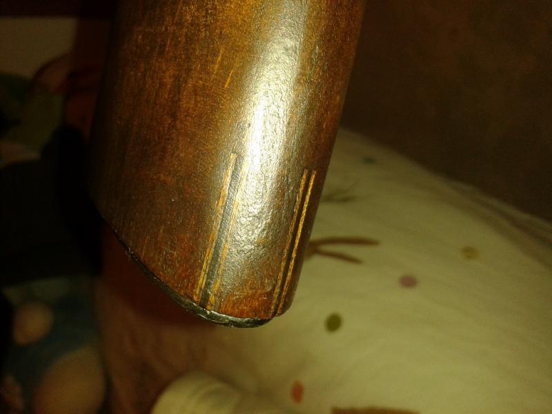

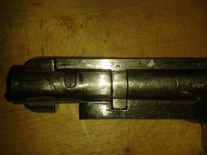

Mas fotos
El Mosin-Nagant ..
es un rifle militar accionado por cerrojo, con cargador de cinco proyectiles, que 150
El Mosin-Nagant ..
es un rifle militar accionado por cerrojo, con cargador de cinco proyectiles, que 151
El Mosin-Nagant ..
es un rifle militar accionado por cerrojo, con cargador de cinco proyectiles, que 152

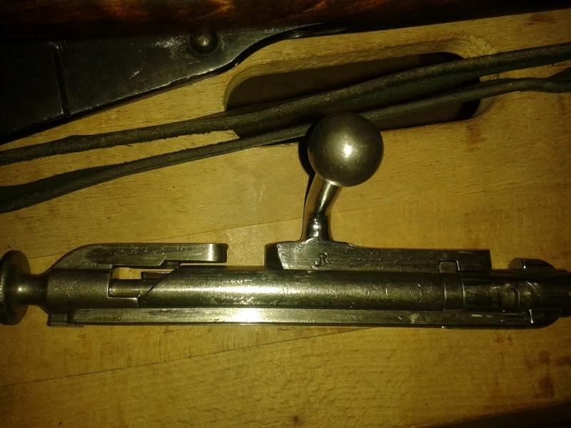

Telos
Mensajes: 9012
Mensajepor Telos » 11 Dic 2013 18:42

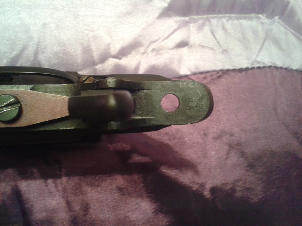

Algunas fotos mas:
El Mosin-Nagant ..
es un rifle militar accionado por cerrojo, con cargador de cinco proyectiles, que 160
El Mosin-Nagant ..
es un rifle militar accionado por cerrojo, con cargador de cinco proyectiles, que 161
El Mosin-Nagant ..
es un rifle militar accionado por cerrojo, con cargador de cinco proyectiles, que 162
