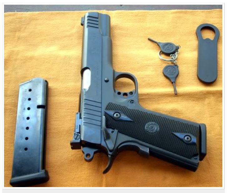

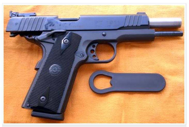

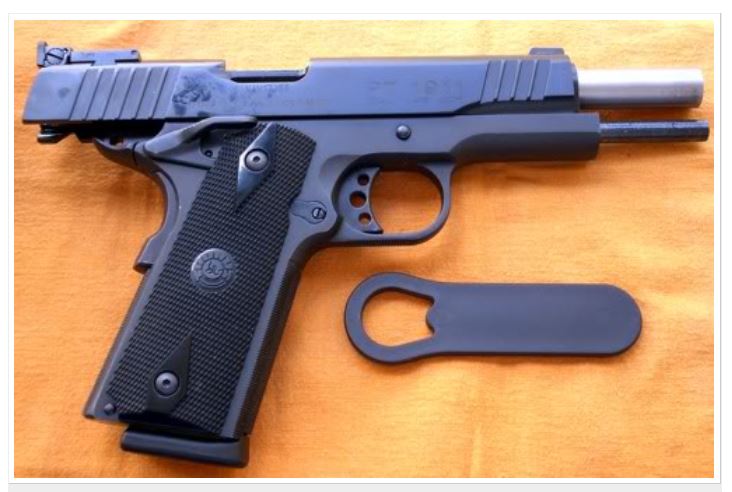

Es una humilde Norinco 1911 A1, que con tiempo y paciencia, he ido preparando poco a poco.
Tu Taurus es preciosa, tiene todas las piezas modernas, forjada y mecanizada, y con un precio muy contenido. A mi, me gusta mucho, el modelo inox, aunque al parecer es difícil encontrarlo en España, tengo localizada una web que la tiene, pero hay tantos parches que poner, que lo voy posponiendo....

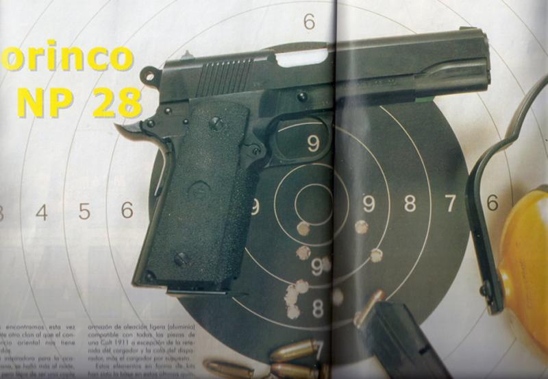

Yo, tuve hace un monton de años, sobre 15-17, una NP 28, la 1911 de alta capacidad, que incluso salio en una prueba en la revista armas, que la conoci por el nº de serie, y solo puedo echar pestes de ella, la peor arma que tuve en mi vida, holguras impresionantes por todos lados, parecia hecha a limatón y radial, cargadores malísimos, se le abrían los labios, y literalmente, le caian los cartuchos, y no valian de otra marca, en fin...... :twisted:
Lo que puedo decir, que el modelo 1911 A1, el monohilera, esta muy, muy bien hecha, las cotas, son a milésima de pulgada del modelo original Colt, las piezas de repuestos, encajan a la perfeccion.
Igual, se han puesto las pilas, y han mejorado su modelo NP 28. Ya me diras que tal va la tuya :D :D

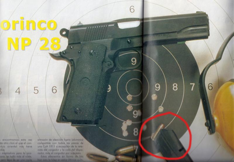

Y ahora, que me acabo de fijar....mira como queda un cartucho en el cargador.........A punto de salirse....Y por encima, hasta hablaban bastante bien de ella...solo le veian de pero...un peso excesivo.... :shock:

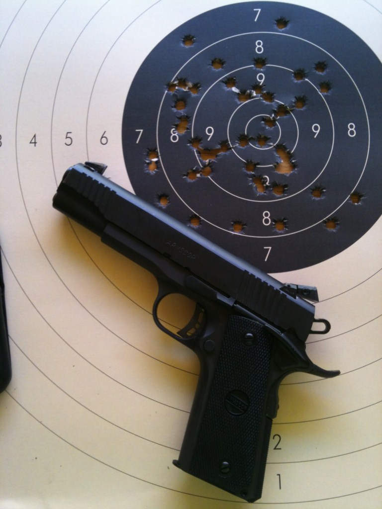

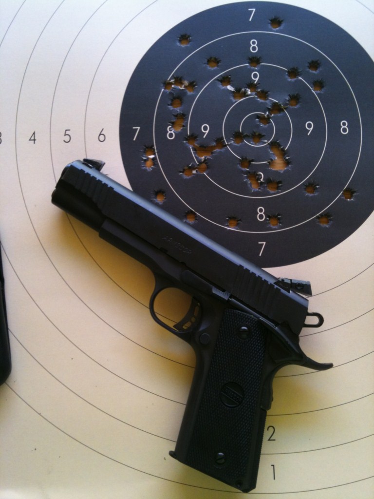

JAJAJAJA me dejas mas tranquilo ya pensaba que hera solo la mia yo tampoco soy capaz de hacerla entrar en vereda fue la primera en 9mm que me compre y a los dos meses me pille otra Armscor del 9 ya que la tenia en 45 y me hiba de lujo y como de la noche al dia.
La he retocado un poco entre cadeneta guia larga y refrentado del cañon y ahora parece que se centra mas sobre el negro, ahora tirara con ella mi chaval pero es un reto personal, tengo que hacer que funcione solo por orgullo :mrgreen: :mrgreen:

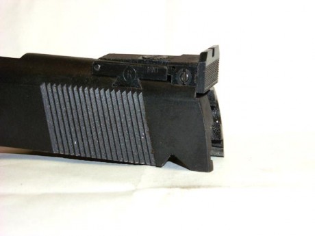

Mensajepor DALTON » 23 Jul 2013 23:36
supertrabuco escribió:Ya que estamos hablando de las 1911, queria preguntaros si seria factible ponerlle una alza micrometrica a la Taurus, y cual seria la mas adecuada y tambien en precio, que estan las cosas para gastar poco :mrgreen:
Sobre el alza micrometrica se puede instalar pero lo mismo te obliga a cambiar tambien el punto delantero.
Tendras que medir la cola de milano y sobre eso montar una tipo Novak

:mrgreen: :mrgreen: :mrgreen: El caso es que la mia no tiene holguras y eso es lo raro pero chico tenia que empalmar 2 dianas para ver donde hiban los impactos :mrgreen: :mrgreen: bueno no hera tanto pero la dispersion era muy grande poco a poco va centrandose, incluso estoy detras de en cañon lothar walther que a lo mejor le coloco, tirar el dinero pero bueno siempre me podra valer de repuesto para la otra.
manolosolo
Mensajes: 17996
Registrado: 02 Ene 2009 06:01
Ubicación: Galicia
Re: DISPARADOR 1911

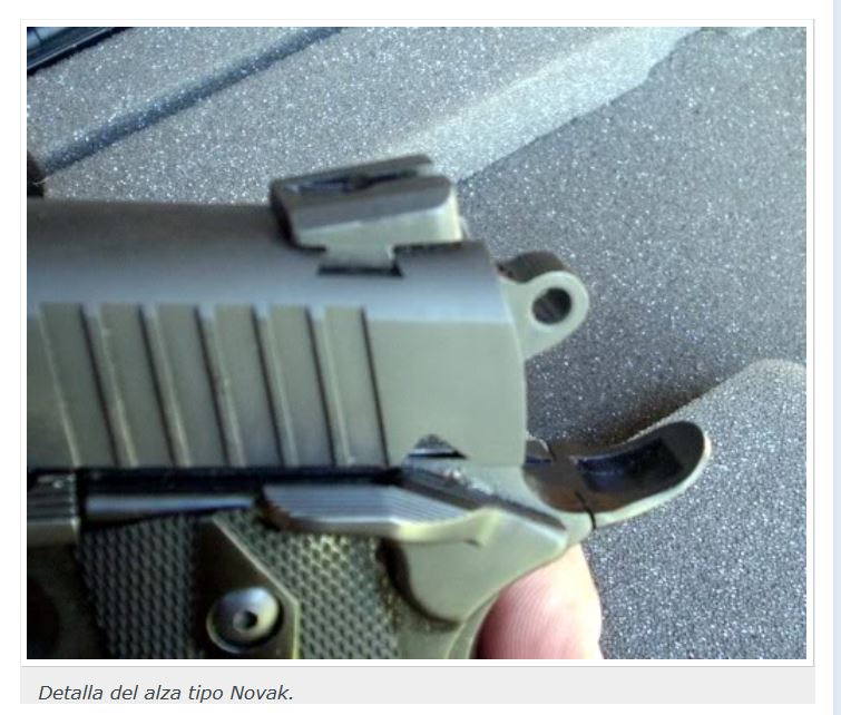

Mensajepor manolosolo » 24 Jul 2013 00:12
Discrepo un poco...Mira Novak, es la que trae instalada de serie la Taurus. Se que hay una regulable y micrométrica, que se instala en el mismo mecanizado de la Novak, pero como soy fan de las tipo BO-MAR, no le hago mucho caso, y no recuerdo cual es.......a ver si alguna neurona perdida, recuerda que marca es......
He buscado el maquina de las 1911, se llama javichin1991, enviale un privado, y preguntale a el. Hace reportajes habitualmente en revistas internacionales, o sea, que sabe lo que se dice......

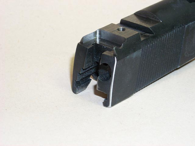

Mensajepor manolosolo » 24 Jul 2013 00:20

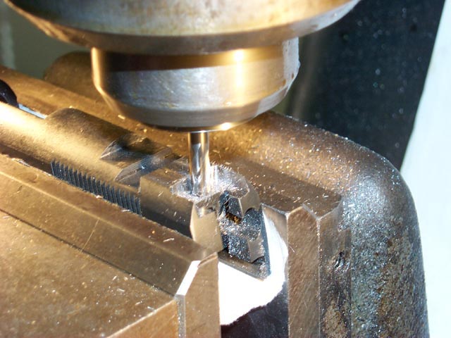

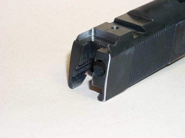

Indagando un poco por la Web, una como la tuya, a la que han mecanizado un alza tipo BO-MAR, sustituyendo la Novak original..............

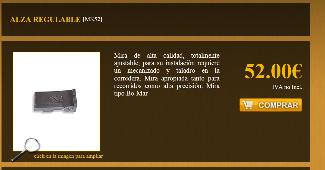

Mensajepor manolosolo » 24 Jul 2013 00:34
En este caso, de instalar una tipo Bo-Mar, ( es que la que se pone en el sitio de la Novak, no me gusta su estética, es algo mas corta) no habría que cambiar el punto, pues de alturas andamos casi que igual.
Lo que si, habría que mecanizar la parte de atrás (fresar la corredera a cola de milano 60 gradosX359 milésimas de pulgada) por un armero competente (Masip), y no matarse mucho para encontrar un alza de calidad, pues SPS, las tiene a un precio mas que contenido:
https://spsshop.es/despiece/alza-regulable-p-94.html

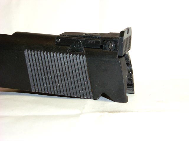

Mensajepor DALTON » 24 Jul 2013 09:58
Si te fijas en la mía es regulable tanto en altura como en lateralidad, y lo bueno que tiene es que no necesita realizar fresados en el armazón con lo cual sería más fácil su colocación, por supuesto que la que tu comentas queda de fábula pero ya tienes que meter fresa y para eso hay que mandar el arma que te la instalen y te la reenvíen y te vas a una cifra entre guías trabajo etc. Como económica entre comillas y funcional la tipo Novak.

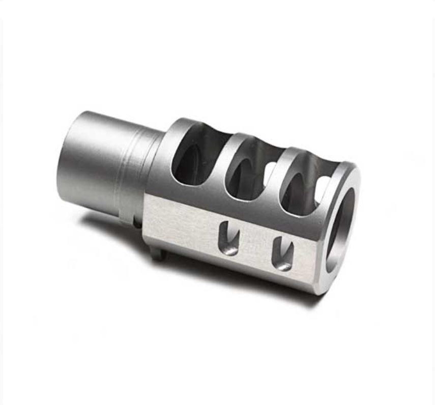

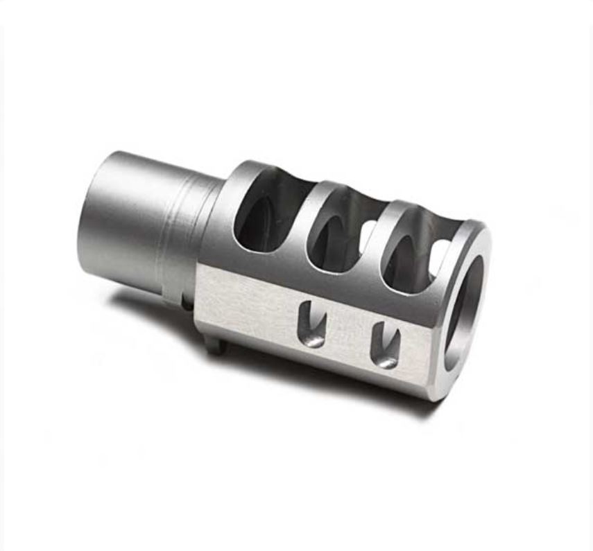

manolosolo escribió:Bueno, pues ahí os dejo una foto de mi 1911.....
Buenas.
Esa bocacha que tienes es una pasada, no he visto nada parecido por estos lares, ¿De donde lo has comprado o lo has hecho tu mismo?
Gracias y un saludo
manolosolo
Mensajes: 17996
Ubicación: Galicia
Re: DISPARADOR 1911
Mensajepor manolosolo » 23 Sep 2013 20:04
Es un freno de boca, que se coloca en el sitio del bushing.
Tecleas en el Google "compensator 1911" y te salen un monton de ellos........

Sabéis si existe estos compensadores para calibre 9mm? Lo he buscado pero no encuentro nada.
