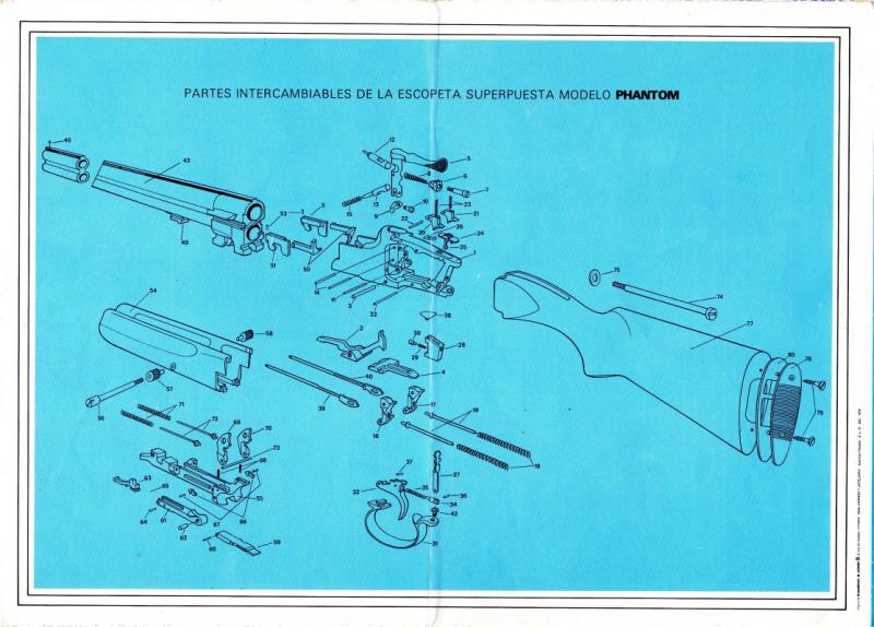

Esta es la escopeta Phantom extraida de un catálogo de Carrero y Astelarra de 1979 y a la que se hace referencia en la tarifa de Vda. e hijos de J.J. Sarasqueta como "similar a la F.N.-BROWNING & MIROKU". Observad la báscula por su parte inferior para comprobar el parecido. Adjunto el esquema básico de la escopeta.

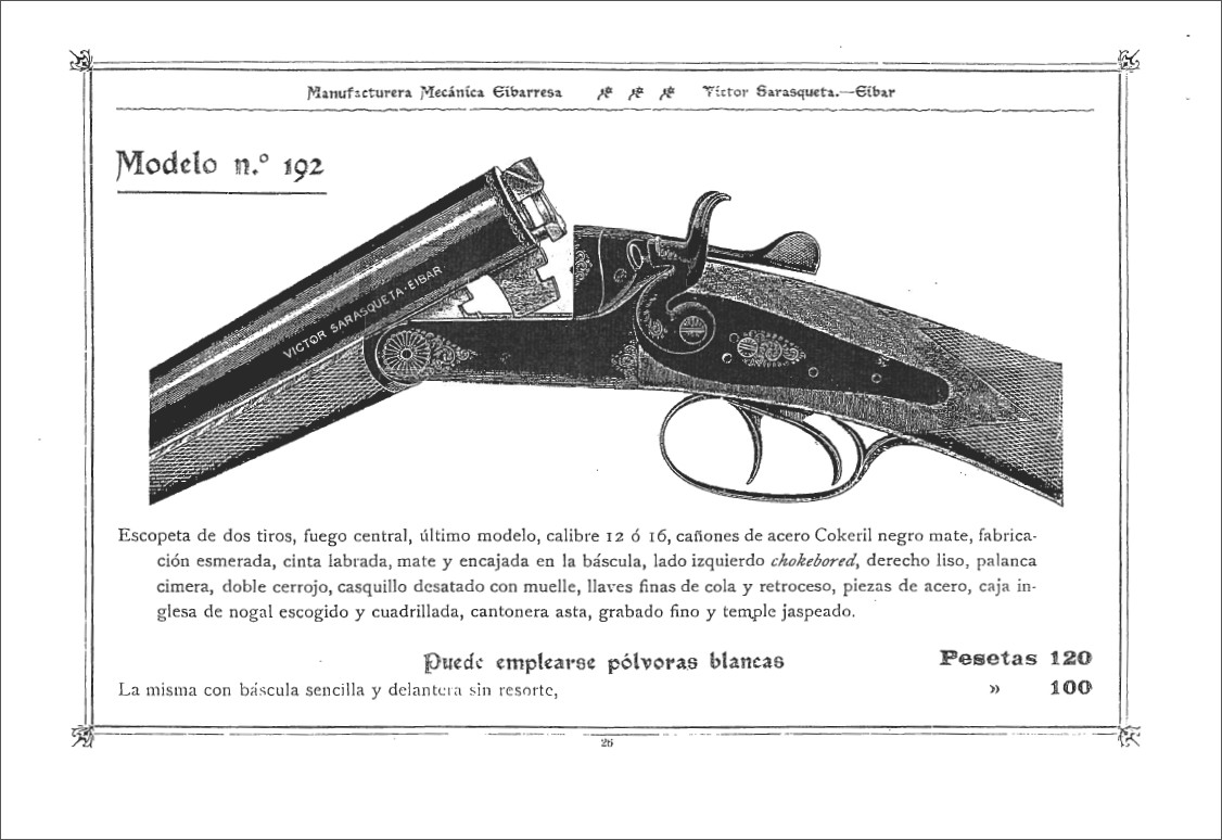

Compañero Altzaga: ¿para cuando el catálogo(folleto, lo que sea) de la VS nº 192? Calibre 16/70 (originalmente era 16/65).

Te refieres a esta?
