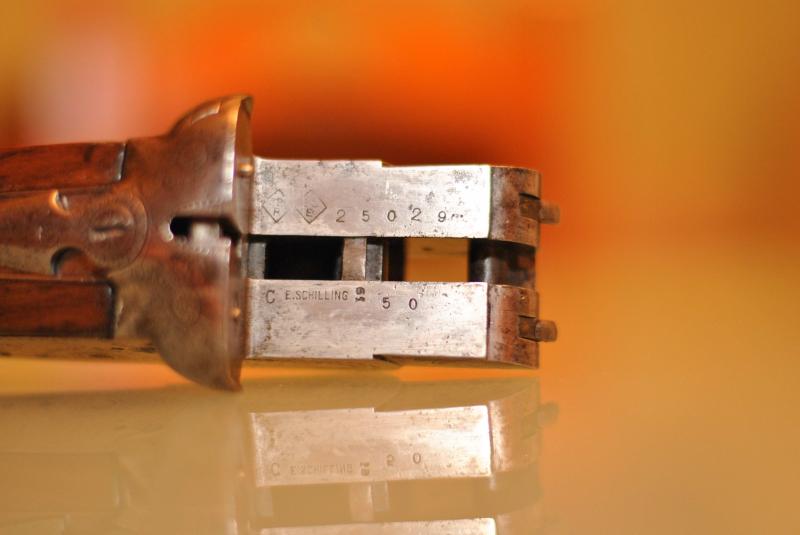

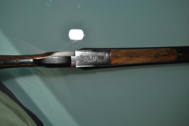

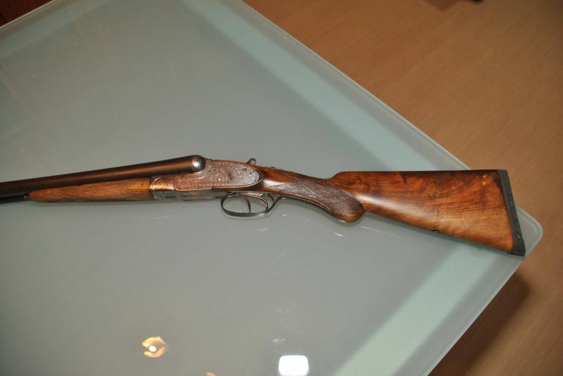

Bueno pues aquí os cuelgo 4 fotos de la mía, no es gran cosa pero le dedicado muchas horas, solo decir que la compre en una subasta de la guardia civil en Sant Andreu de la Barca por 15€, imaginaros como estaba, y me ha quedado así:
La escopeta de cañones yuxtapuestos, en nuestro lenguaje popular paralela o plana es la escopeta de caza 00
La escopeta de cañones yuxtapuestos, en nuestro lenguaje popular paralela o plana es la escopeta de caza 01
La escopeta de cañones yuxtapuestos, en nuestro lenguaje popular paralela o plana es la escopeta de caza 02

unas pocas más:
La escopeta de cañones yuxtapuestos, en nuestro lenguaje popular paralela o plana es la escopeta de caza 10
La escopeta de cañones yuxtapuestos, en nuestro lenguaje popular paralela o plana es la escopeta de caza 11
La escopeta de cañones yuxtapuestos, en nuestro lenguaje popular paralela o plana es la escopeta de caza 12

y por último os dejo detalle de la bascula y el cañón para saber que cartuchos debo meterle, supongo que serán del 67, ya que me da que si le pongo uno del 70, susto al canto.
La escopeta de cañones yuxtapuestos, en nuestro lenguaje popular paralela o plana es la escopeta de caza 20
La escopeta de cañones yuxtapuestos, en nuestro lenguaje popular paralela o plana es la escopeta de caza 21

Bonita escopeta, buenas fotos, yo no soy capaz de aclararte cual es la longitud de la recámara, a ver si alguno de los expertos que tenemos por aquí te puede decir más sobre tu escopeta. :birra^:

Tu escopeta debió fabricarse en el año 1920. Está marcada como modelo 50. En cuanto a qué largo de recámara tiene, lo mejor es que la midas, en esa fecha lo normal es que sea de 70mm, pero por si acaso debes comprobarlo y si no sabes como hacerlo llévala a un buen armero para salir de dudas.
