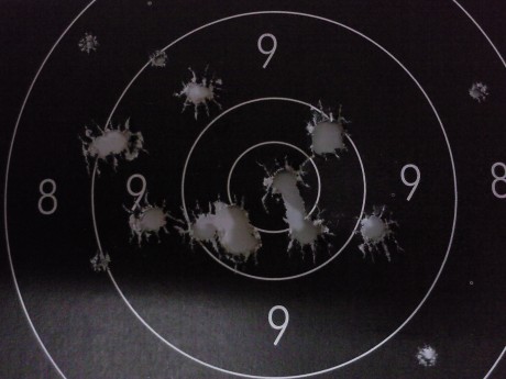

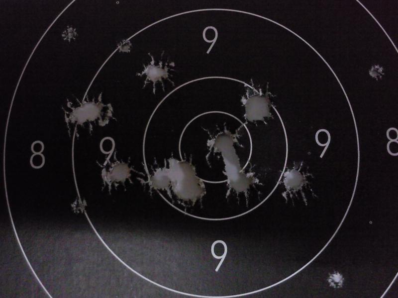

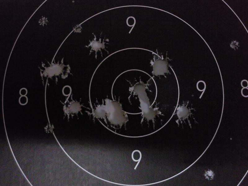

Hoy día de felicidad, perece que funciona el gibs cuando le coges la postura.
Después de decepcionantes pruebas de diferentes grasas, y temiendo que no tendré la carga para Granada.
Estreno una nueva grasa ( de las varias que hice) y :shock: me salen unas puntuaciones estupendas y además los fallos propios (que los hay)se quedan en el 9 :o .
O yo estaba especialmente fino o he dado con la grasa que le gusta a mi gibs.
Además en casa limpio a fondo (Vaporetta) y sorpresa casi no hay roña en el interior.
La carga con 55 greins de Suiza nº3 y sin sémola (taco fino) suave de retroceso (o los dieces hacían que me pareciera suave), la punta una de Hensel de siete bandas de 485 greins.
Todas la ranuras engrasadas, y calibrada a 11,43
Veremos si en próximas sesiones se confirma la carga.
En el grupo del 10 a las siete hay cuatro impactos y en en 10 a las 2 dos.
En el 9 a las 10 también dos una parece un 8 (fallo mio claro y visto al disparar).
Los pequeños agujeros son del reciclaje de una diana del .22 :wink: Hay que ahorrar en dianas.
A ver compañeros, necesito que me echéis un cable en esta cuestión para ver si evito el desastre que tuve 50

Menuda diana, amigo.

Me uno a la felicitación Fire :apla:
