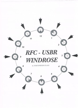

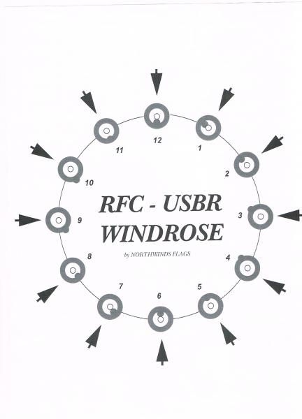

Facilito una "Rosa de los vientos" para el calibre 22lr. figurando los supuestos impactos según la dirección del viento.
Supongo que la mayoría ya la habeis visto, pero simpre es un punto mas de estudio y comprobaciones.
Un saludo a todos
Re: Balistica
No acabo de interpretar correctamente esa rosa de los vientos del calibre .22
Si el viento viene de las 3 y el proyectil gira a derechas debería sufrir una desviación lateral hacia la izquierda por el viento y hacia abajo por efecto Magnus. De venir el viento de las 9 el proyectil se debiera ir hacia la derecha y hacia arriba.
En ambos supuestos la desviación en altura justo al revés de cómo lo muestra la rosa de los vientos ???
No será que esa rosa de vientos lo es para proyectiles que giren con una fuerte componente de izquierdas y por tanto nos muestre el mundo al revés ???

VBull escribió:No acabo de interpretar correctamente esa rosa de los vientos del calibre .22
En ambos supuestos la desviación en altura justo al revés de cómo lo muestra la rosa de los vientos ???![]()

LaS estrias también tienen algo que ver.
Por la parte de donde reciben el viento tienen mas apoyo por lo tanto dichas estrían actúan como escalera y trepan por el mismo.
Viento de las 3, desplazamiento alto y hacia la izquierda, y viento de las nueve, abajo y derecha.
Todo se puede comprobar

No hace falta, te creo pues no tengo ni pi de cómo funciona el .22
Lo que me extraña sobremanera es que esa rosa de vientos sea aplicable a munición supersónica de fuego central, a la mía creo que no le va bien, o sí, quién sabe.
