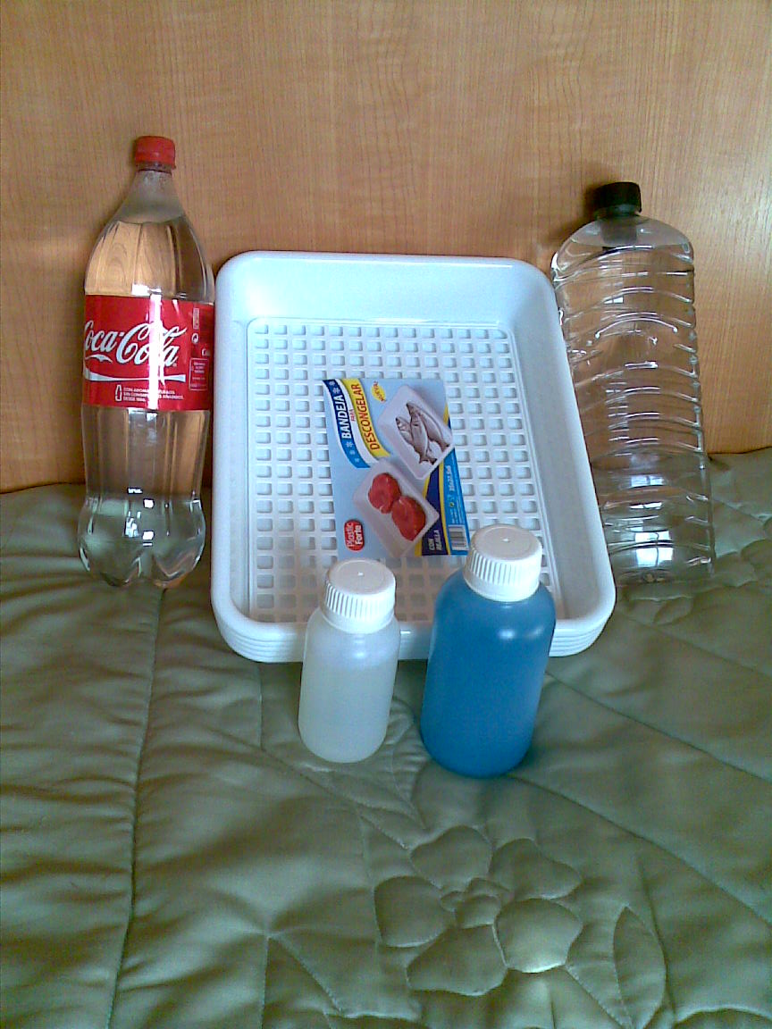

Bueno os voy a poner al día.
Después de comprar unas bandejitas de pvc en el chino del barrio me puse manos a la obra con el pavonado.
He hecho dos intentos con el BlackFast.
En el primero con el cronógrafo a mano y siguiendo las instrucciones al pié de la letra excepto que no tenía Desoxidante comencé con el pavonado. El proceso fué rápido pero resultado, no bueno -reconozco que soy muy pijotero para los trabajos-, quedaban ronchones.
Afotos:
Afotos:
- Adjuntos
Sal U2 y Wenos Tiros

Re: Pavonado BLACKFAST
Algo ha debido de salir mal,quizas el pulido a espejo,quizas restos de grasa,no se pero me quedas desanimado total.
