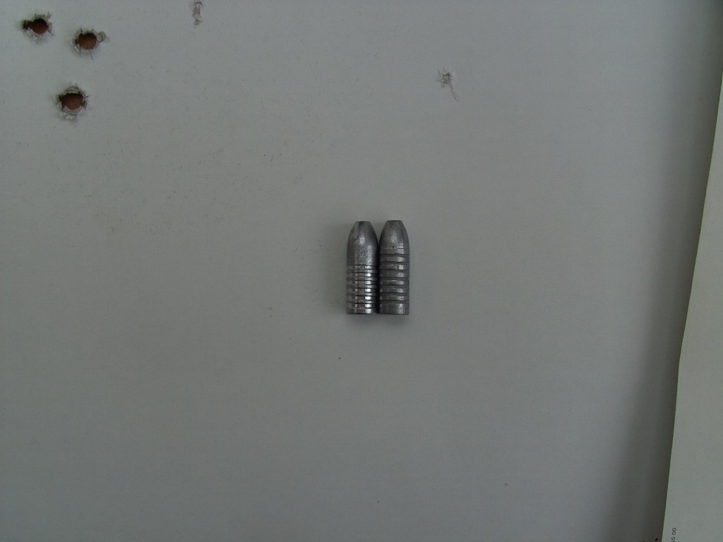

Esta es la foto de los dos proyectiles que se han comportado de forma muy similar o yo no he sido capaz de apreciar diferencia. El hecho de haber empleado distinta pólvora también puede influir en su comportamiento.
Resumiendo, yo creo que efectivamente el problema en el Territorial fue de emplome puro y duro, y espero que con vuestros consejos minimice el problema en el futuro. De entrada aplicándome más a la limpieza (con la grata que no lo hacía) y cuando Javinchin me mande el Wonder Blue que me ha prometido le daremos estopa.
En cualquier caso un mes antes de una competición importante le meteremos mercurio por si las moscas.
Un abrazo y de nuevo gracias a todos los intervinientes (se admiten nuevos consejos e ideas)
Juan
Nueva pregunta ¿pensáis que la colocación de las bandas de engrase puede influir en el comportamiento de los proyectiles?, pesan lo mismo y tienen la misma forma de la ojiva.
Juan

Hablando del Gibs tal y como comentas al "bicho" le va mejor una pólvora algo mas lenta que la nº 2 Suiza.
La punta creo que es mejor la de siete bandas (la de la derecha)pasa mejor por la estría al bajar y deja menos plomo al salir.
Prueba el taco de cartón o fieltro en los Gibs acostumbra a cerrar la agrupación.
Por cierto en las dianas 11.41 o 11.43 ?

Están recalibrados a 11,41
Lo malo es que el de seis bandas es de la turquesa que acabo de comprar y de momento no me va a quedar otra que "aguantarme" que ochenta leuros no son broma.
¿Como se hacen y engrasan los tacos?
Me figuro que será cortando con una matriz, ¿de que calibre?
¿No añade tiempo al proceso de carga?, la verdad es que ya voy "ajustado"
Claro que si se cierra la agrupación prefiero 12 buenos disparos que 13 regulares.

Los tacos los puedes hacer con un trepan(sacabocados) de 12 milímetros para calibres del .451,entran un poco justos pero así obturan mejor los gases.
No solo no entorpece el tiempo de carga mas bien aligeran el proceso.
Particularmente no los engraso la grasa va en el proyectil, pensemos que el cartón del tetra-brick esta plastificado ligeramente y además una lámina de aluminio y realmente no se quema en el disparo.
Prueba y compara agrupaciones, lo de aguantar la turquesa, nos ha pasado a todos no obstante si la quieres aprovechar usa cargas moderadas con pólvoras lentas la agrupación mejora y el emplome se minimiza a este diseño de punta no le gustan las cargas potentes.
