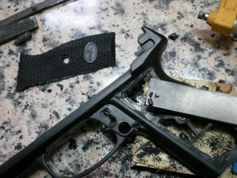

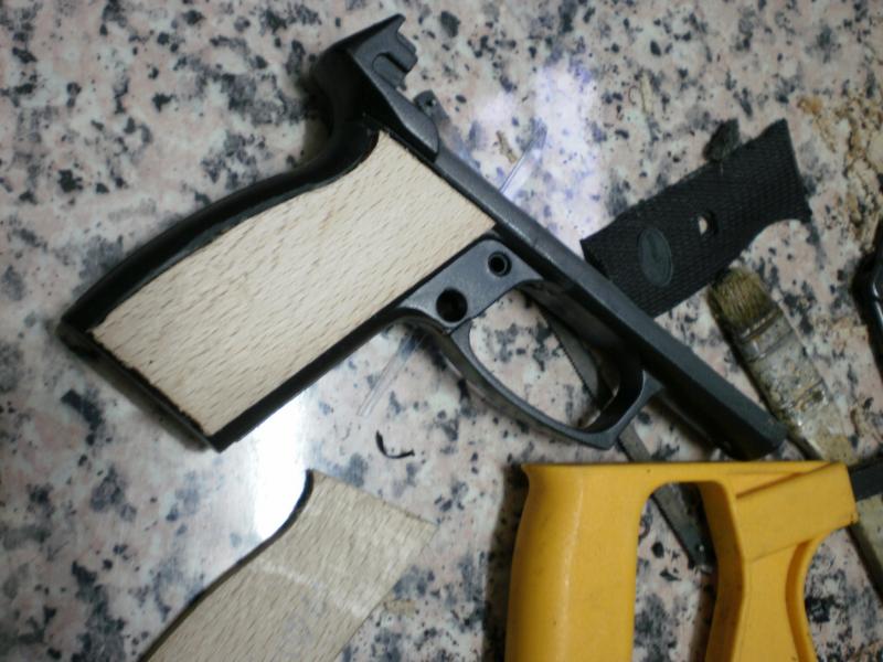

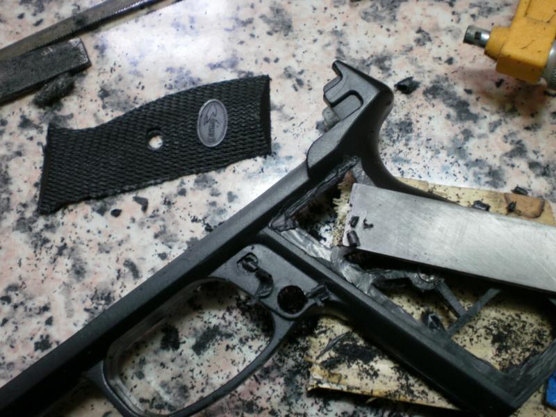

Bueno,vamos con este brico sencillo aunque especialmente cuidadoso, para no dañar la empuñadura cuando cortemos el resto de la cacha.Es una pistola no muy tuneable,que yo haya visto,o mejor dicho,que no invita a tunearla,pero algo si que se le puede hacer,para darle otro aspecto algo mas llamativo.
Bueno,vamos con este brico sencillo aunque especialmente cuidadoso, para no dañar la empuñadura cuando 00

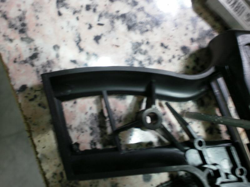

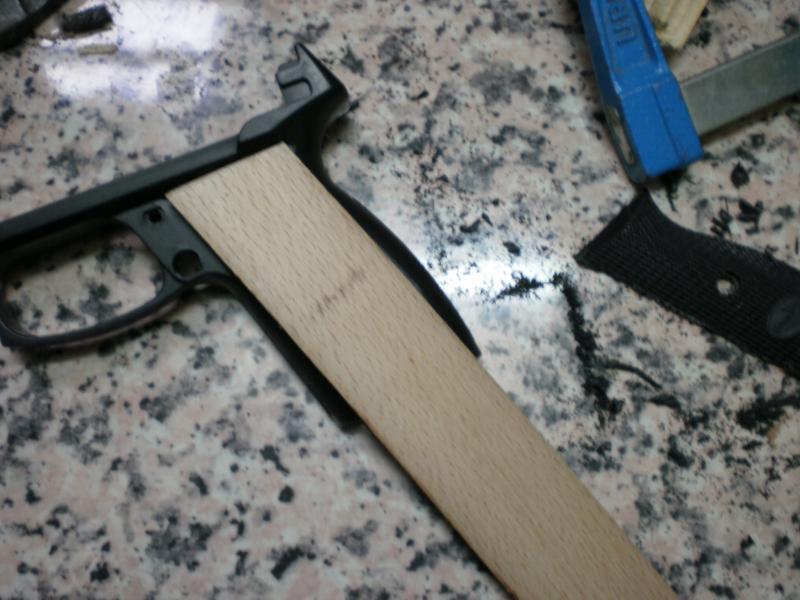

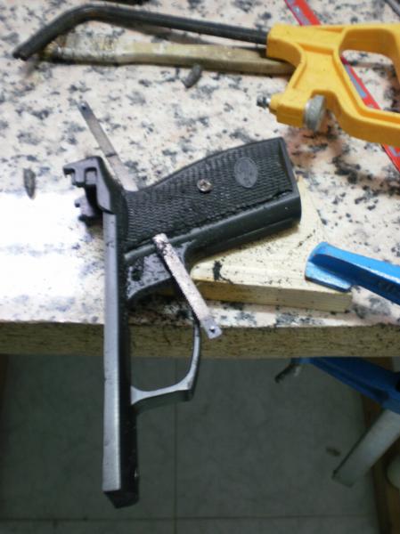

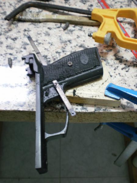

Empezaremos cortando con una sierrilla,la cacha bien sujeta.Mejor dejar material por encima que no pasarnos y quedarnos cortos y encima arañar el resto de la empuñadura
Bueno,vamos con este brico sencillo aunque especialmente cuidadoso, para no dañar la empuñadura cuando 01
Como quedara un pequeño resalto,podemos igualar con un simple formos bien afilado,y sujeta la cacha.
Bueno,vamos con este brico sencillo aunque especialmente cuidadoso, para no dañar la empuñadura cuando 02
Una vez igualado para que asiente bien la cacha,limpiamos bien de restos de plastico.A mi solo de las dos partes de la empuñadura,tan solo una pestaña ha quedado en el aire,pero es fuerte,las demas conforman un armazon con buena resistencia.

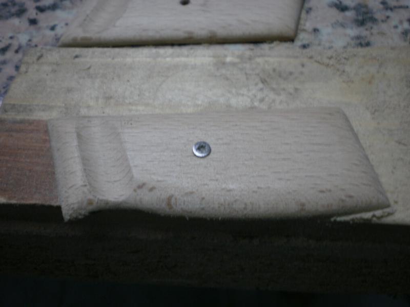

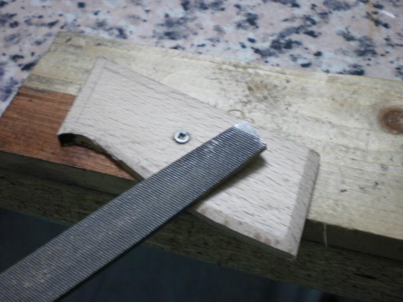

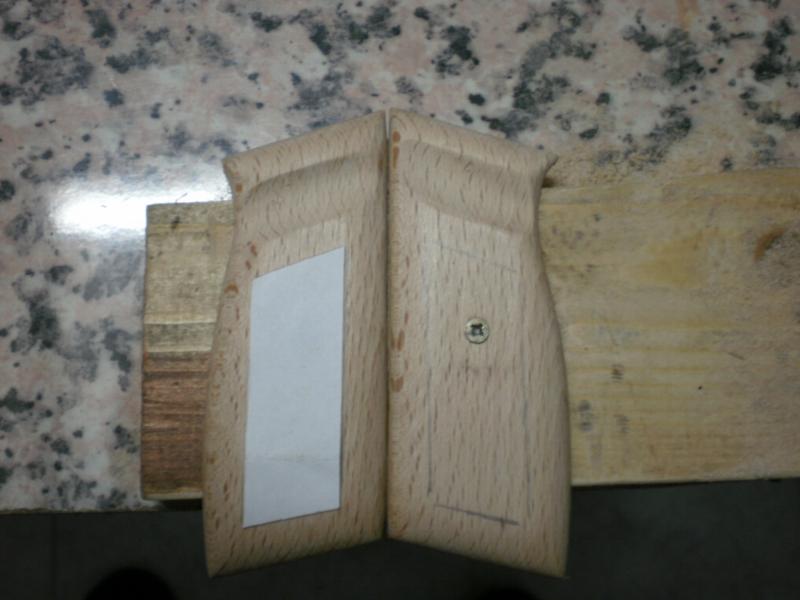

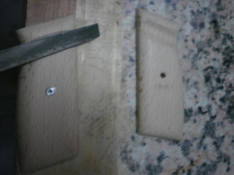

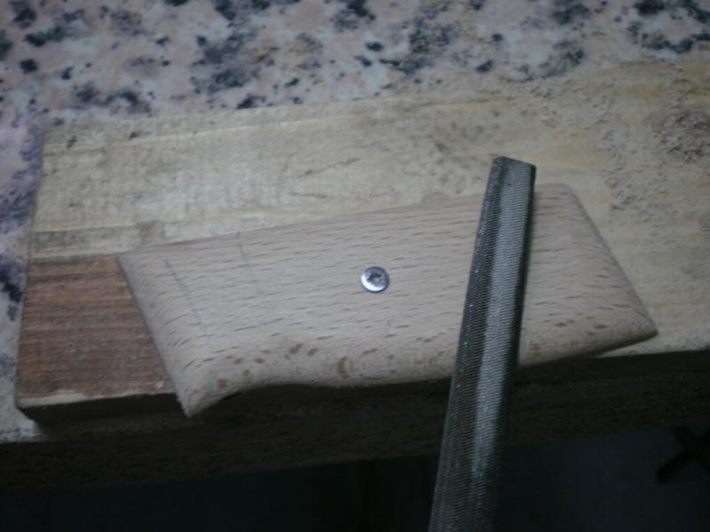

Seguimos con el proceso...
Bueno,vamos con este brico sencillo aunque especialmente cuidadoso, para no dañar la empuñadura cuando 10
Bueno,vamos con este brico sencillo aunque especialmente cuidadoso, para no dañar la empuñadura cuando 11
Bueno,vamos con este brico sencillo aunque especialmente cuidadoso, para no dañar la empuñadura cuando 12
La forma de la cacha,va al gusto.

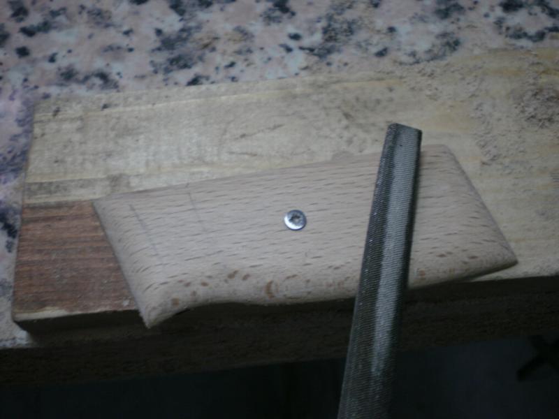

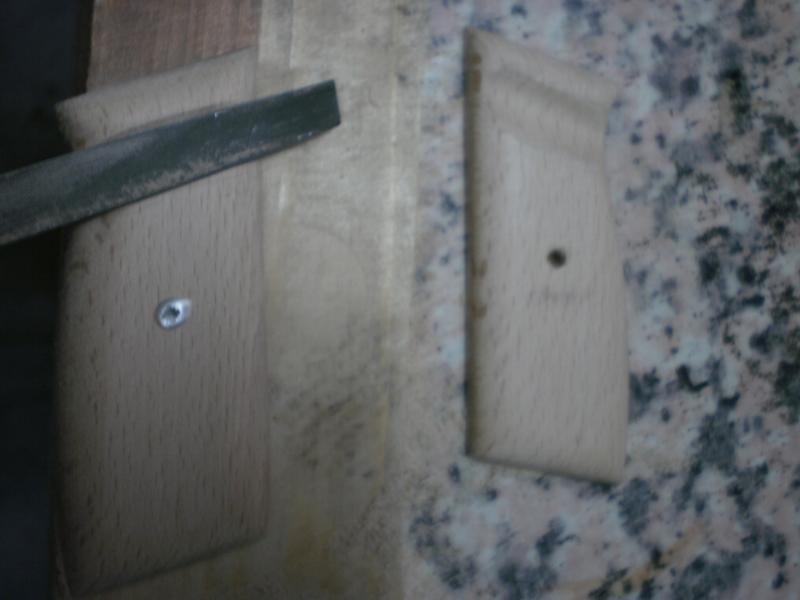

continuamos... la lija tambien cuenta
Bueno,vamos con este brico sencillo aunque especialmente cuidadoso, para no dañar la empuñadura cuando 20
Bueno,vamos con este brico sencillo aunque especialmente cuidadoso, para no dañar la empuñadura cuando 21
Bueno,vamos con este brico sencillo aunque especialmente cuidadoso, para no dañar la empuñadura cuando 22

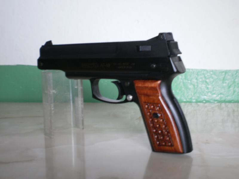

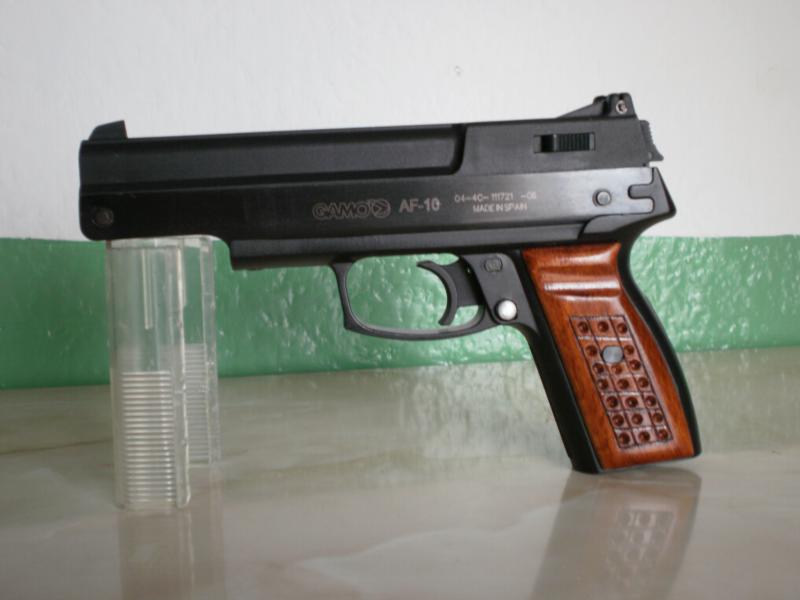

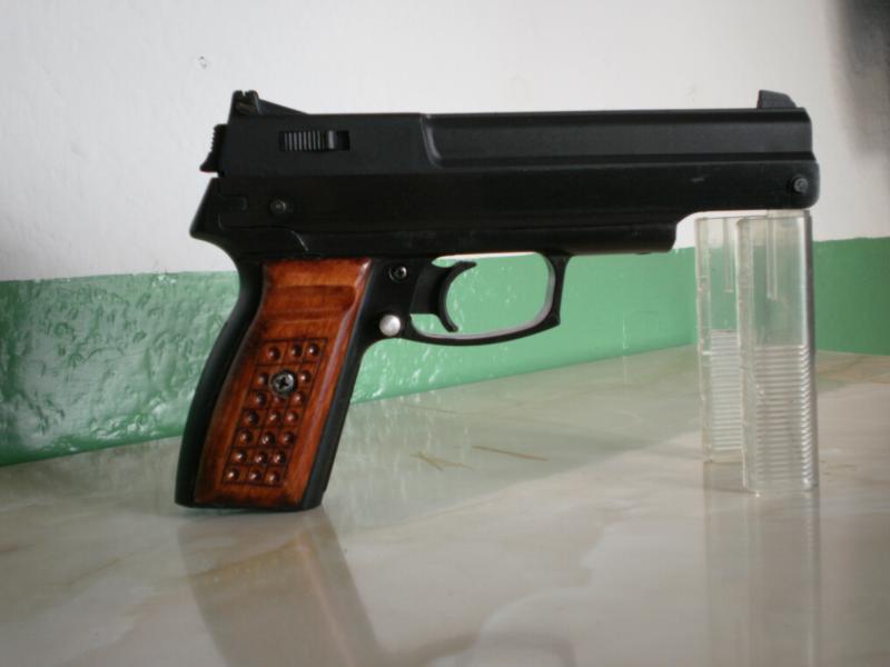

Resultado final,asimismo señalar tambien que lleva insertos de aluminio en el seguro.
Animaros con vuestra Af-10 !!!
Bueno,vamos con este brico sencillo aunque especialmente cuidadoso, para no dañar la empuñadura cuando 40
Las cachas estan pegadas fuertemente a la empuñadura,con lo que resulta dificilisimo de sacarlas,tampoco seria necesario para desarmar la pistola,se desarma perfectamente,ya que como digo,estan pegadas a las empuñaduras,siendo como las originales.

Se agradecen los comentarios.Decir tambien que el proyecto aun no lo tengo acabado,falta por ponerle un cañon de unos 2 cent.mas largo,mejorando con ello aun mas si cabe,lo que habeis dicho,la precision de esta pistolilla.Dicho paso,que seguro lo sabeis,pues la teneis y la habeis tenido,consiste en un nuevo tope mas largo que sujeta el cañon,simplemente,y el citado cañon claro,sin afectar la estructura original de la pistola,y por consiguiente su vuelta a su estado original.Saludos

¿El detalle de los agujeritos está hecho con broca sin llegar a perforar la madera?
Preciosa...
Saludos..
josegun
Mensajes: 2271
Registrado: 21 Abr 2012 19:48
Re: Brico,cachas para Af-10 !!
Mensajepor josegun » 26 Feb 2013 20:46
Gracias,pero realmente repetire las veces que haga falta que esto esta al alcance de cualquiera,que se lo proponga medianamente en serio.El detalle de la empuñdura,los agujeros,son hechos con broca avellanadora,y despues con una piedrita de estas esmeriles en forma de cono,para limar imperfecciones de la broca.
