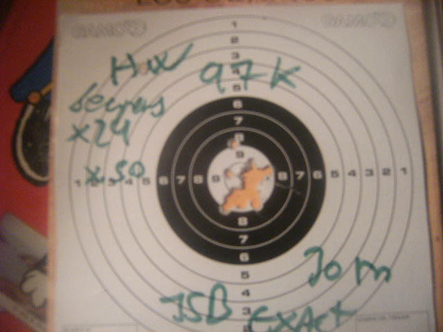

Si el visor te hace tope y no te sube mas de clics le pones debajo pelicula de negativo de foto con la forma de las anillas pero solo al principio de la montura ,pero yo lo cambiaría está en garantia, tu prueba.
Hola, necesito un poco de ayuda.
Le he puesto a una carabina hw97k que compre un visor leapers
6-24x50 50
agrupacion leapers con 97k
