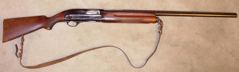

KTC
ESTA MARCA LA KTC NO EXISTE COMO FABRICANTE DE ARMAS DE FUEGO, HA SIDO UN ERROR, PIDO DISCULPAS POR LAS POSIBLES CONFUSIONES QUE HAYA PODIDO ORIGINAR LA MARCA ES KFC.
JOSEP, 1- ENERO - 2013.
Siento no poder aportar nada sobre esta arma de Fabricación japonesa y con una similitud a la auto-5 muy importante, ya que es la única que conozco que lleva el bloqueo del cargador y no es FN, lo que me hace pensar que se fabrico bajo supervisión de esta, aunque no está hecha por Miroku, he buscado mas información y no he sido capaz de hallarla y lo poco que se es de nuestro compañero y mejor persona Gillette, al cual llame personalmente para interesarme sobre esta KCT tan esquiva, el cual me atendió con suma amabilidad.
El me comento que le ocurrió lo mismo y que fuera de algún foro no había encontrado nada, también en imágenes no he encontrado nada fuera de las que puso Gillette en el apartado de compra-venta que son las que tomare prestadas por gentileza de nuestro compañero.
A veces los admiradores de la auto-5 podemos parecer exagerados a vista de los demás y lo comprendo, pero 32
KTC
La compañía KTC actualmente fabrica multitud de productos, entre ellos, armas de airsoft, pero no hay mas reseñas, como el mercado japonés es el más restrictivo del mundo en materia de armas supongo que la explicación debe ser esta, aunque estoy especulando y poco más.
A veces los admiradores de la auto-5 podemos parecer exagerados a vista de los demás y lo comprendo, pero 31
Gillette comento que la KCT tenía para su gusto un retroceso muy importante pese a posicionar los frenos en posición correcta, en mi opinión es debido a la perdida de rendimiento del sistema de frenos y muelle amortiguador que con los años pierde eficiencia, al respecto de esto os he de comentar que todos los grandes entendidos en este tipo de armas opinan que, cuando compramos un arma de recorrido largo de cañón de 2ª mano es imprescindible cambiar los frenos y el muelle amortiguador para asegurar su buen rendimiento, si no hacemos esto, es cuando las personas notan un retroceso exagerado y es por la falta de rendimiento del conjunto frenos-muelle a causa de los años de utilización, pues aunque no disparemos, el muelle (si tenemos el arma montada) siempre esta comprimido y claro con los años acaba por perder el rendimiento optimo.
Otro punto a tener en cuenta es la cantidad de disparos que la mayoría de estas armas llevan en el cuerpo ya que son de una época en que la caza era más abundante que ahora que en la mayoría de los casos paseas mas el arma que otra cosa.
La mítica longevidad de la auto-5 y sus coetáneas como hemos visto, radica en su diseño perfecto y en el empleo de materiales de primera calidad, ello es lo que le permite que todo y que sus sistema de amortiguación no esté en perfecto estado el arma siga funcionando sin verse afectada pero claro nuestro hombro si…..jajajaja.
De todas formas ¿Qué le pasaría a una de nuestras modernas saut si uno de sus sistemas no rindiera como es debido?.........
¡Hay madre!
A veces los admiradores de la auto-5 podemos parecer exagerados a vista de los demás y lo comprendo, pero 30
LLeva el sistema de bloqueo original Browning,¿debe ser oficial?
Doy las gracias a nuestro compañero Gillette por las imágenes y por el impecable trato recibido de él. Gracias.
Josep

josepsierra
Mensajes: 2429
Registrado: 28 Oct 2011 17:01
Re: BROWNING el armero del mundo
Mensajepor josepsierra » 01 Ene 2013 08:26
Keith20 gracias por tu inestimable colaboración, efectivamente es la compañía KFC y no la KTC.
Te puedo asegurar que me he vuelto loco buscando información sobre estas armas de las cuales solo tenía la referencia de nuestro compañero Gillette, primero pense que serian chinas, después coreanas, en fin no se puede encontrar lo que no existe…..jajaja….seré mendrugo….jajaja.
Lo que me acabo por despistar es que la compañía japonesa KTC fabrica armas de airsoft y claro deduje que eran ellos y que ya no las fabricaban.
De todos modos había un dato muy extraño que es lo que no me hacía verlo claro, la inclusión del bloqueo del cargador en un arma que no estuviera directamente relacionada con FN, era un caso único pues ninguna más de las muchas producidas por otras compañías lo llevaba y es algo muy particular en las auto-5.
En cualquier caso gracias a ti el error ha sido subsanado, investigare sobre el respecto haber que encuentro y rectificare el escrito haciendolo de nuevo o sea sin reeditar, Gillette tenias una KFC (Kawaguchiya Firerans Company) fabricada por Miroku.B.C, o sea por el grupo FN y no una KTC.
Gracias por la rectificación de todo corazón, entre todos juntos somos mejores, he aquí la prueba, por otro lado como debe ser en un grupo de amigos como creo que somos los miembros de este foro,es en estos momentos, cuando hago un error y un compañero me ayuda a rectificarlo, cuando me siento verdaderamente afortunado de conoceros .josep

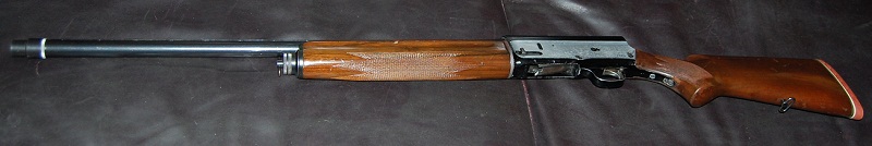

KFC de 1930, ¡al parecer esta si esta producida por ellos!
El único modelo de una epoca "reciente"que parece haber estado fabricado por ellos es la M-250 de gases.
En cualquier caso la KFC tipo auto-5 fue construida por B.O.Miroku a imagen y semejanza de ella, por lo tanto es lo mismo que las auto-5 fabricadas en Japón, por descontado es imposible saber la cantidad.

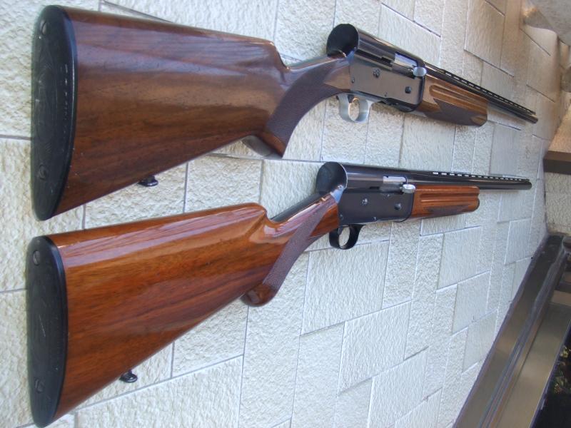

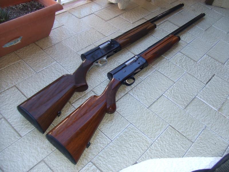

Hola a todos, estas Navidades he recibido un obsequio por parte un una persona muy querida por mí, mi esposa.
Este regalo me ha llenado de ilusión, de aquella ilusión que sientes cuando tienes 18 años y toda una vida por delante, con todos los caminos por recorrer llenos de esperanzas y promesas que no siempre se cumplen pero que en esa edad tú no sabes, esa ilusión la quiero compartir con todos vosotros y haceros participes de ella.
Como sabéis poseo una auto-5 del modelo superligero con el cual me siento muy contento, pero mi ilusión de siempre había sido tener el modelo de acero ligth twelve (ligera del doce) supongo que las imágenes de mi infancia cuando iba con mi abuelo o mi padre a la armería y veía aquellos “grandes cazadores” con sus “autos-5 “entre las manos comentando sus excelencias y sus lances de caza, ha quedado como un referente en mi menoría infantil que recuerdo como algo tradicional, con aquel sabor de lo autentico, un poco como en el altar de la tradición cinegética.

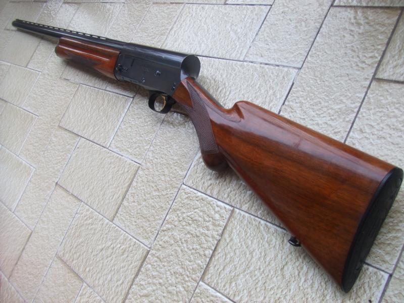

Pues bien, aquí esta, os presento mi nueva “jovencita” de 51 años la Browning Automatic-5 ligth twelve que me ha regalado mi esposa por sorpresa.
A veces los admiradores de la auto-5 podemos parecer exagerados a vista de los demás y lo comprendo, pero 121
Browning Automatic-5 Ligth Twelve
A veces los admiradores de la auto-5 podemos parecer exagerados a vista de los demás y lo comprendo, pero 120
Un estilo inconfundible e inimitable
Como podéis observar su estado es impecable solo algún leve rasguño sin importancia y es que se ha pasado más de 25 años en un armero, no tiene ni reductor de carga, no os digo más, esta nueva, en ella el desgaste es inapreciable ya que apenas ha funcionado, con todo y ello sus sistema de amortiguación se ha visto afectado por estar montada tantísimos años sin hacerse servir, ello me servirá para ilustraros en relación al siempre controvertido retroceso de la auto-5,pero de momento os pongo unas fotos de ella para que la disfrutéis de mi ilusión que es la vuestra.
A veces los admiradores de la auto-5 podemos parecer exagerados a vista de los demás y lo comprendo, pero 122

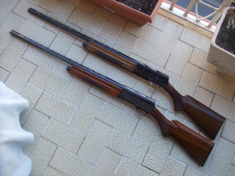

Dos mejor que una..Jajajaja, arriba, superligera, abajo, ligth twelve
Un chaval de 52 años que se siente ahora mismo como uno de 18. Josep

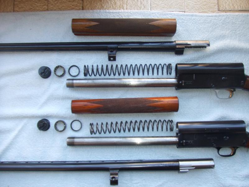

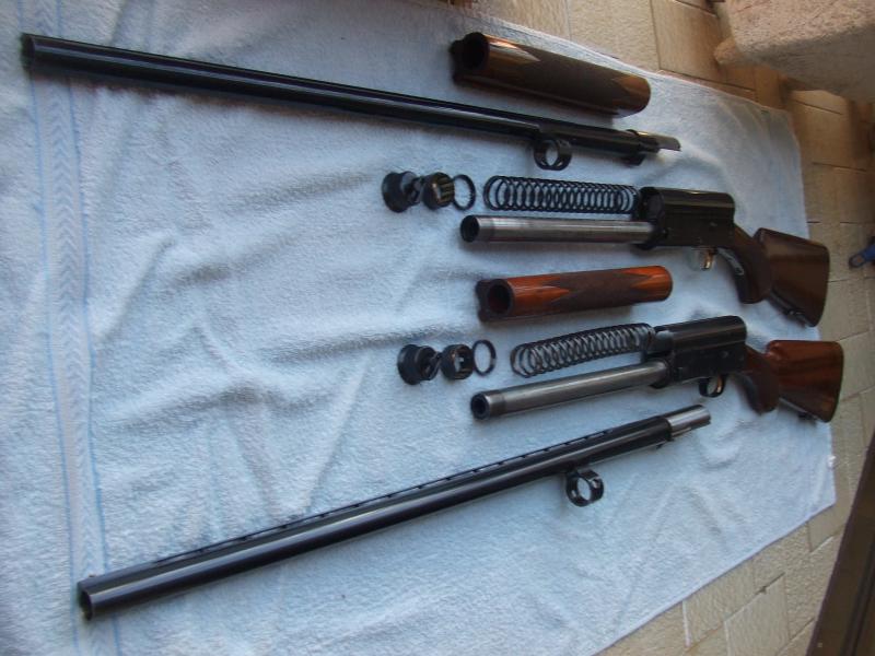

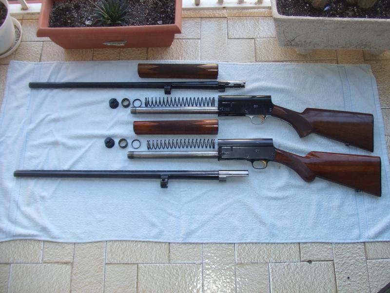

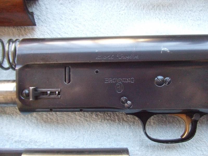

Con la ilusión como lubricante, me dispongo a desmontar mi “nueva” auto-5, todo está impecable, no hay oxido ni nada que se le parezca, la engraso con una fina película de aceite, limpio el interior del cañón perfecto y le paso reparador de maderas por la culata y el guardamanos y la vuelvo a montar, ya os imagináis como me lo pase ¿no? Bestial…jajaja.
A veces los admiradores de la auto-5 podemos parecer exagerados a vista de los demás y lo comprendo, pero 132
Mis dos autos en orden de limpieza
En el momento de montarla note que me era sumamente fácil hacerlo sin tener que aplicar la fuerza con la cual estaba acostumbrado a montar mi otra auto-5 la superligera, me sorprendió, pero no le di más importancia ya que pensé que al no ser exactamente el mismo modelo la consecuencia era esa.
Al lio, cojo mi ligth twelve a la funda y para el coche, que la sopa se enfria jajaja, la cosa no puede esperar…jajaja.

Al llegar a casa, sorpresa…..Ya estás aquí…… ¿Qué no funciona bien? Mi respuesta no convencería ni al más tonto del lugar….si va muy bien…. Jajaja.
Después de comer me dispongo a limpiar la auto-5 una vez limpia y desmontada mi próximo destino es el armero, mi superligera con la cual he equiparado su retroceso a una Benelli 121 SL que tuve durante años me espera con la respuesta jajaja
A veces los admiradores de la auto-5 podemos parecer exagerados a vista de los demás y lo comprendo, pero 140
En busca del santo grial
Desmonto y como siempre tengo que ir con sumo cuidado pues la fuerza que ejerce el muelle es muy importante, saco los frenos y el muelle, lo comparo con el de la ligth twelve, cuento la cantidad de espirales de los dos muelles, total, 20 igual, compruebo el grosor, igual, por el contrario el muelle de la superligera es notablemente más largo, ahora le toca a los frenos, no aprecio ninguna diferencia muy notable, quizás una leve diferencia en cuanto a la presión que ejercen los de la superligera algo superior.
A veces los admiradores de la auto-5 podemos parecer exagerados a vista de los demás y lo comprendo, pero 142
Arriba el de la superligera, abajo el de la ligth twelve ,como podeis ver la diferencia es notable
Ya tengo la explicación el muelle de la ligth twelve está hundido por los años de compresión ininterrumpida, en la foto veréis la diferencia que es más que notable…….que contento estoyyyyyyy……jajaja.
A veces los admiradores de la auto-5 podemos parecer exagerados a vista de los demás y lo comprendo, pero 141
Con estas credenciales esto debe funcionar
El próximo paso es evidente, montar el equipo de frenos y muelle de la superligera a la ligth twelve y probarlo, al ataqueeeeeeeeeee…..jajaja.

Son las cuatro de la mañana del día siguiente…No puedo dormir, me levanto y para hacer tiempo, sigo con el pequeño trabajo sobre las sucesoras de la auto-5, hoy toca Franchi…..Ya es de día voy a sacar a la perra a correr un rato y después almorzar y al lio, esto de tener unos días de fiesta por Navidad es una bendición de los dioses.
Cuando llego paro el coche, mi hijo “pequeño” (22 años) me ha querido acompañar, situamos dos blancos, las susodichas garrafas esta vez mas lejos, aproximadamente 45 metros, cargo dos cartuchos de 32 gr apunto y disparo…….la garrafa apenas se mueve aunque queda totalmente atravesada por los perdigones, el retroceso………sencillamente maravilloso perfecto suave e equiparable a una Benelli eso si con un sabor diferente como en dos tiempos, al segundo disparo lo mismo, es incluso inferior a la superligera al tener más masa, aunque la diferencia es mínima.
A veces los admiradores de la auto-5 podemos parecer exagerados a vista de los demás y lo comprendo, pero 151
Tenemos chica nueva en la oficina.
Pero esta vez voy en serio, cargo dos cartuchos Legia high speed de 36 gr y perdigón del nº 6 el rojo, los dos disparos perfectos, apenas si hay incremento del retroceso, por el contrario las dos garrafas se desintegran……..jajaja
Mi hijo también prueba y me comenta, papa va igual que la otra solo que pesa más ¿no?.....efectivamente respondo pesa 200gr más pues es de acero, sobre 3.220 kg por 3.050 kg de la superligera.
A veces los admiradores de la auto-5 podemos parecer exagerados a vista de los demás y lo comprendo, pero 152
Que importante es tener los frenos y el muelle en condiciones optimas, arriba superligera,abajo ligth twelve con sus respectivos muelles de origen,se ve la diferencia.
Bueno esta es la historia reciente de mi automatic-5 ligth twelve, el sistema va bien si los elementos que lo conforman están en su grado óptimo de trabajo, ahora me tocara adquirir un juego de muelles y frenos nuevos para que las dos estén en forma.
