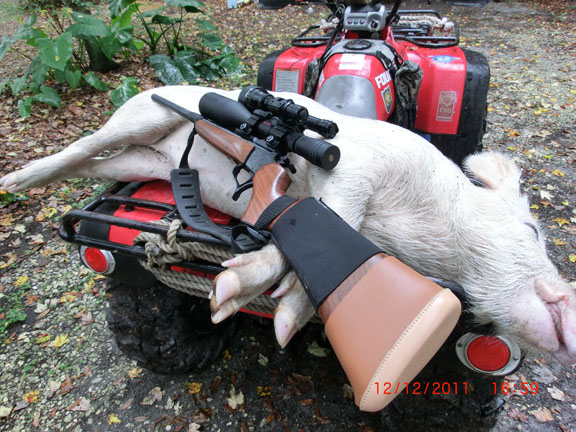

Puntas SST.
Relativo a las SST de hornady, me alegro que me corrigieras ya que es verdad que el fabricante no diseño las puntas para fragmentarse y eso no es lo que anuncian pero en la realidad eso es lo que hacen.
Cuando me referi a fragmentacion no es que se fragmenten de forma explosiva como otras, pero muchas veces el nucleo se separa de la chaqueta en no mas de 3 o 4 fragmentos de media, lo que acaba siendo muy bueno ya que normalmente generan mas daño despues de haberse expandido. Y como crean un canal bastante ancho incluso a velocidades tan bajas como 550m/s se pueden usar en distancias pasados los 500 metros en animales de tamano modesto. Asi que se usan en situaciones de mas alcance debido a lo buenas que son a velocidades mas bajas.
Esto es lo que te encuentras muchas veces con las SST tanto en ciervo como jabali/cerdo salvaje.
.308 165gr SST desde caño corto de 16 pulgadas...
Si te interesa continuamos el hilo en recargas que ya me han dicho que mejor hablar de estas cosas fuera del AR15.
Gracias.
Gracias.
- Adjuntos
- 165grSST1_16_barrel_2450fps.jpg (88.52 KiB) Visto 1574 veces

JaimeTralleta escribió:Gracias. Y la de la foto es la que recuperaste de la cebra? A que distancia estaba?
Faltaria mas,
la pobre cebra se llevo tres pelotazos, el primero en el hombro a unos 120-150m , el segundo a unos 5-8cm del primero pero a una distancia cercana a 400m, con este el animal ya estaba mas muerto que vivo pero como se mantenia en pie le mande el ultimo recado a unos 200m con entrada por el costillar izquierdo a salir a la punta del pecho, el tiro paso corazon resultando en un agujero de salida que parecia que hubiera roto el grifo de una pipa vino (realmente espectacular, muchas cosas las olvido, pero de eso me acuerdo como si fuera ayer) . El proyectil lo recupere porque justo paso el animal y un petalo se engancho de la piel.
Sobre las TTSX de 130gn, estoy deacuerdo de echo no hace mucho lo comentaba con un compañero del foro. El tema es que yo suelo cazar en montes sucios y llevar tan poco peso no me da ninguna confianza. Saludos

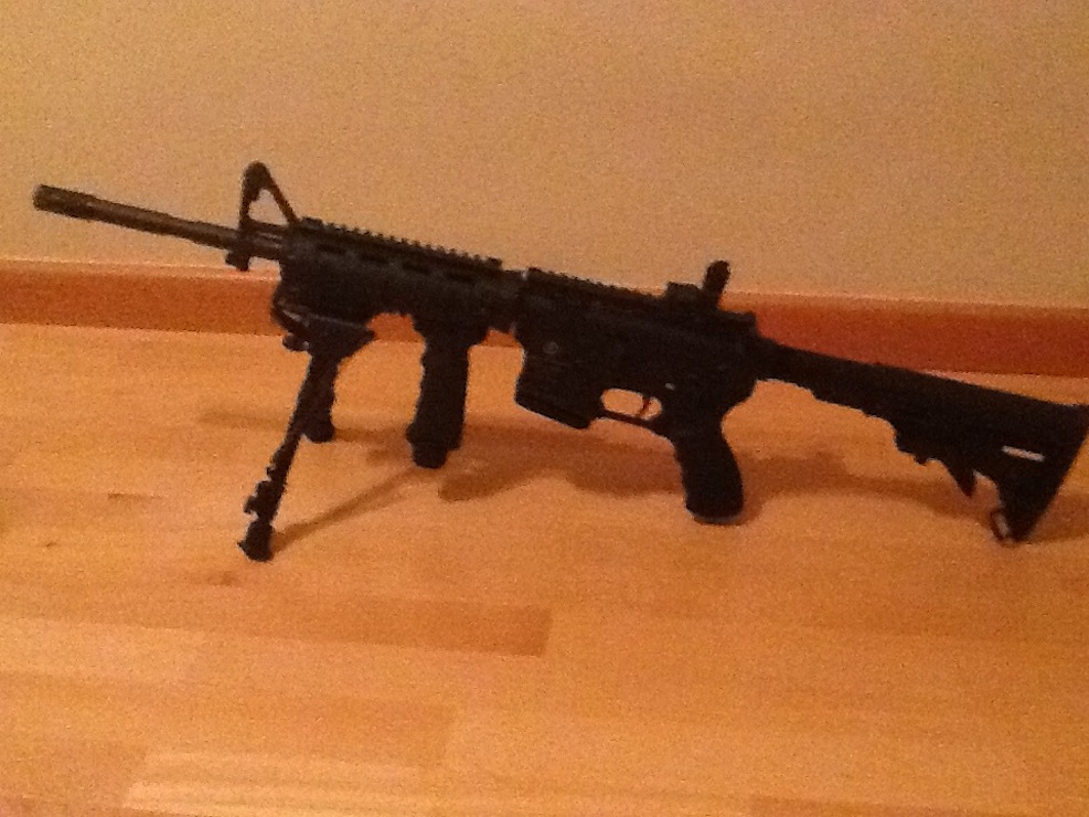

Quiero presentar a una nueva socia de este club,
Schmeisser AR-15 M-4
blackrifle
- Usuario Baneado
- Mensajes: 2084
- Registrado: 02 Jul 2007 12:01
Re: nuestros ar 15
hermanf escribió:Quiero presentar a una nueva socia de este club,
Felicidades!!! Siempre es bienvenido otro aficionado mas

Re: nuestros ar 15
Gracias¡ Vamos sumando,esto te engancha de una manera que sólo se puede explicar si lo vives....
Vaya con el Blackrifle!! No se qué tiene que me vuelve loco.....

Lo que mas gusta del AR15 es su verstilidad pero sobre todo lo precisos que son, incluso con caños convencionales. Ese que tienes ahi seguro que con caño lothar-walther es super preciso. Al menos eso ha sido siempre mi experiencia con ellos que todo lo que hacen es cojonudo.
Ahora a disfrutarlo y a disparar hasta que se te desencajen las muelas o te disloques el dedo. jaja
