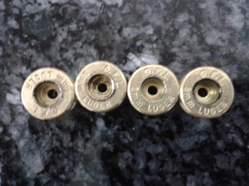

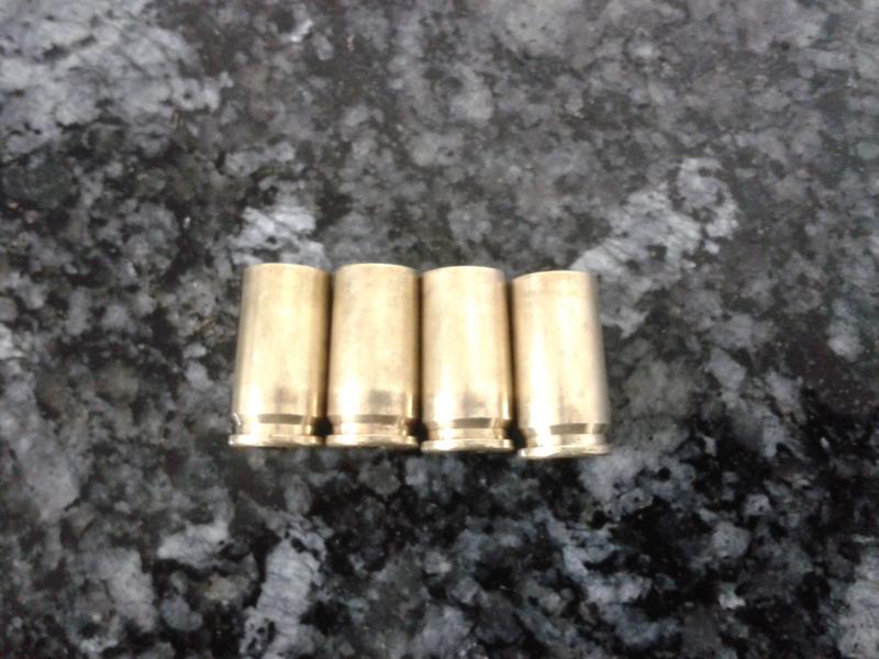

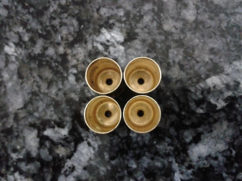

Si quieres dejarlas limpias por dentro,por fuera y alojamiento de piston.
Lo suyo es un limpiador de ultrasonidos que cuesta unos 22-25€ en cualquier tienda de ebay con gastos de envio incluidos,son de fabricacion española se llaman MX ONDA.
Eso y como algun compañero comento en el foro,liquido quita cemento.unos 8€ listo.
Metes unas 150 vainas del 9x19 añades 400ml de agua del grifo y unos 40ml de quita cemento, le das dos ciclos de 30 segundos al ultrasonidos,sacas las vainas las enjuagas secas con un paño para escurrir agua y por ultimo unos 30- 40 SEGUNDOS de secador de pelo, y LISTO,
ASI TE OLVIDAS DE HORAS DE TRUMBLER ESCANDALOSO, EN UNOS 5 MINUTOS 150 VAINAS NUEEEVAS,
Y CON UN COSTE DE 30 €.
Este es mi metodo y funciona full equip.

respecto a el arroz, no se si se lo has dicho a alguien o no, tambien conozco gente que lo hace, lo compran en el el mercadona o lidel, incluso compran el arroz que venden para darles de comer a los animales..
tambien es algo que me recomendaron a mi, pero tambien me dijeron que el arroz se termina haciendo harina y puede depositarse en el interior de la vaina, supongo que sera tras mucho uso..
ni es bueno ni malo, es una opcion...
el ultrasonidos, veo que quedan de puta madre, pero seria otro tasto para el cuarto y ya no me queda mas sitio jajajajaja.. luego hay que secarlas o con aire o con el tumber, y si lo hago con el tumber luego tengo que secar la cascara....
demasiado curro y lio..pero quedan mejor que nuevas..
personalmente me conformo con que queden limpias, sin residuos,
con la cascara de nuez a mi me recomendaron no desenpistonar las vainas para limpiarlas, ya que se podia depositar un trozo de nuez en el alojamiento de la vaina y luego tenias que ir mirando y quitando, al hacerlo con este puesto, al desenpistonar sale si hay algun trozo en el orificio.
creo que todo al final termina siendo cuestion de gustos o manias, creo yo "opinion mia" que si estan limpias, sin residuos exteriores de suciedad, sin material externo que pueda impedir una buena mecanizacion del arma...ya puedes utirlizarla hasta que pierda la vida util..
no?
Ok, aclarado. Gracias
Lo del arroz, lo decía por "un compañero que tiene una Tanfoglio y tira en IPSC", que en un momento dado, necesitaba material de limpieza para su Tumbler y le recomendé para salir del paso que usase ARROZ PARTIDO (mas barato). No porque fuese mejor que la cáscara de nuez, sino porque era lo que podía agenciarse para YA.
El desempistonado...a mi me recomendaron lo contrario: limpiarlas en el Tumbler, YA DESEMPISTONADAS.
He de decirte que lo hago así, y se obtiene un muy buen resultado.
Bien es cierto, que en mi caso, estén desempistonadas o no, pasan por el DIE Desempistonador otra vez cuando las voy a recagar (con la Dillon). Me consta que tu este proceso no lo haces así, y puede que sea cierto que si guarda algún residuo pueda llegar a ser un inconveniente.
Yo, igual que tu, también considero que una "buena limpieza exterior" es suficiente (por supuesto que no contengan una cantidad sustanciosa de residuos en el interior...faltaría mas). Con que nos asegure un buen mecanizado, es mas que suficiente. De hecho, es el objetivo de la limpieza (aunque a mi, por ejemplo, me guste llevar muy limpitas las que uso para precisión), es ese...que evite la posibilidad de interrupción en el mecanizado por mal deslizamiento de la vaina (por falta de limpieza).
No obstante, he de reconocer (a la vista de los resultados evidentes, no solo aquí), que el mejor sistema de limpieza es con ultrasonidos. El mejor...pero no el mas práctico (al menos para mi, por los motivos que argumentabas). Al menos para el 9mm (cartuchería de fusil/rifle, es otra historia).
