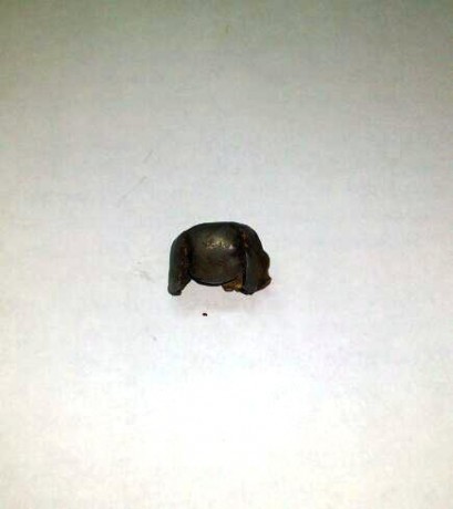

Hombre Melandru!, al final rindes pleitesía a la Accubond, tú si que sabes.

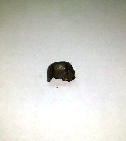

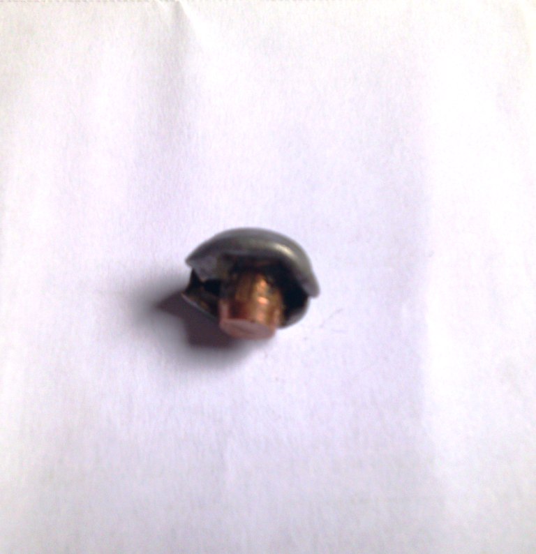

VBull escribió:Hombre Melandru!, al final rindes pleitesía a la Accubond, tú si que sabes.
Hace seis años ,cuando empecé con el mundillo del tiro ,era lo q utilizaba. Lo estraño es q antes las pagaba 15€ más q ahora.
En los magnun q tuve ,siempre la utilice.
Antes, creía erróneamente q al usar una punta muy blanda q formaba un gran hematoma ,la parada era mayor, pero con el tiempo me he dado cuenta q la penetración es igual de importante.

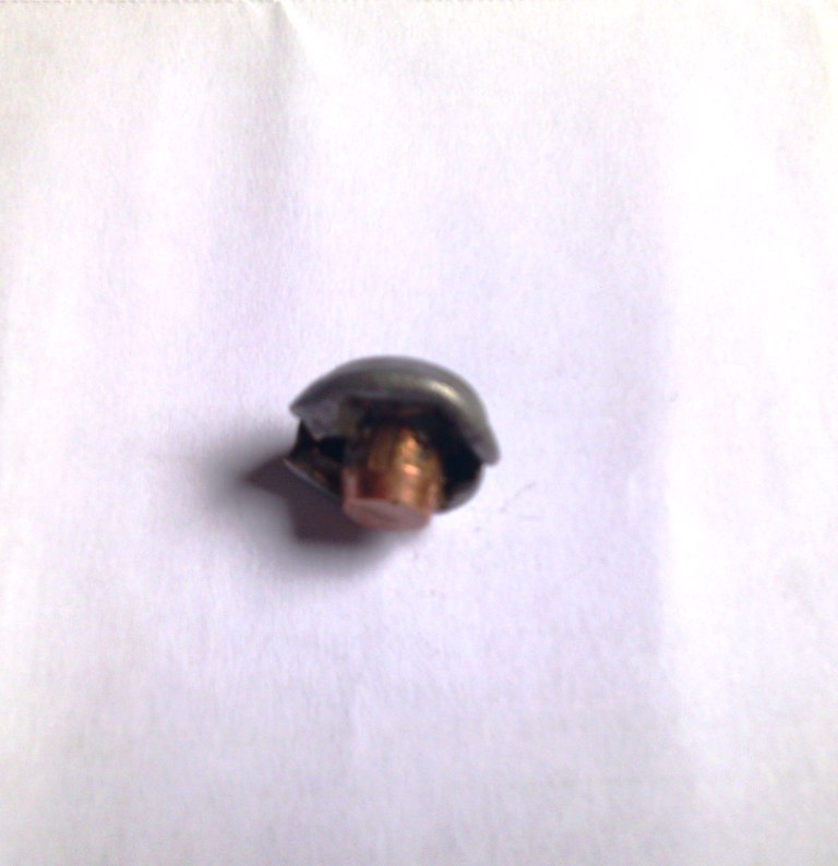

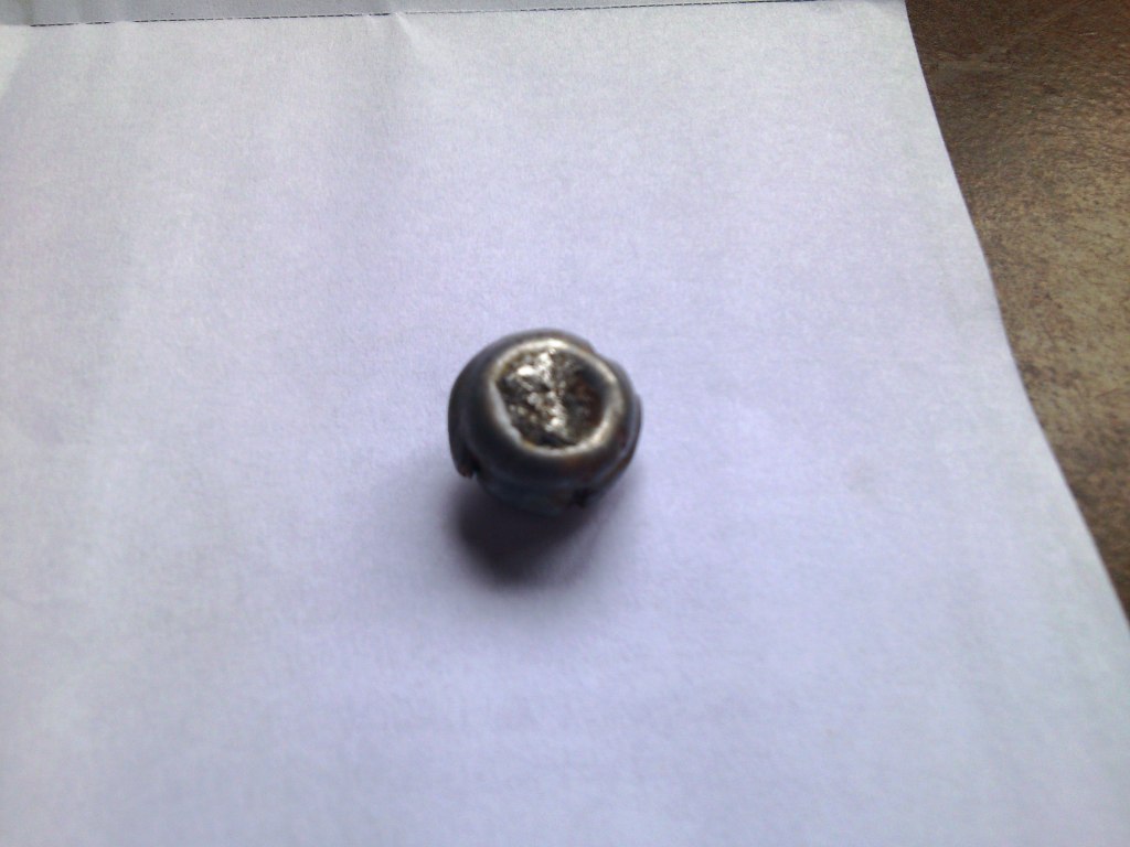

Intetare poner unas fotos de los resultados de la GK, pq no he recuperado ninguna. Para el q aún no lo sepa es un gran proyectil q combina penetración, deformación y sobre todo un buen precio.

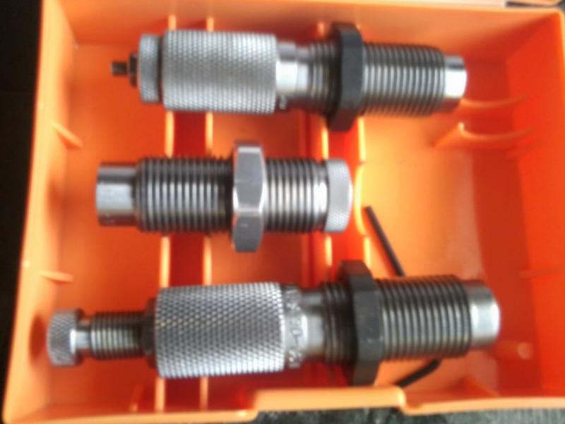

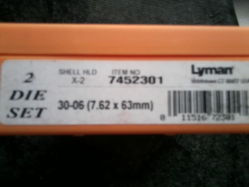

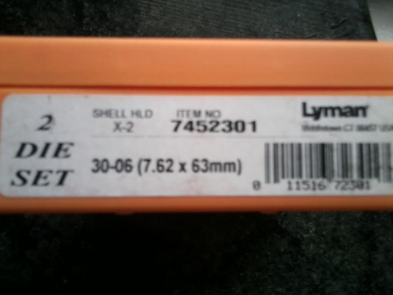

buenas a todos como veo que estais puestos en la materia tengo un problema con la recarga del 30-06 para un rifle browning bar2 se me encallan en la recamara y no entiendo porque bajo el ltc, tambien el largo de la vaina y se encallan igual, si es cierto que las vainas son recicladas pero pasandolas por los dies se supone que tendrian que ir bien son unos liman nuevos tambien las aprieto con un die de lee de su calibre no se si podrian aconsejarme sobre el tema un saludo
..... 160
..... 161
richi
Mensajes: 57
Registrado: 01 Sep 2007 02:01
Re: RECARGA DEL 30-06 Y PROYECTILES, recopilatorio
Mensajepor richi » 06 Dic 2012 19:13
Hola Jsp51.
Creo haber leido por aqui algun problema parecido al tuyo, y la solucion creo que es la utilizacion de un die small base.
Haber si los compañeros con mas experiencia pueden ratificar mi respuesta.
