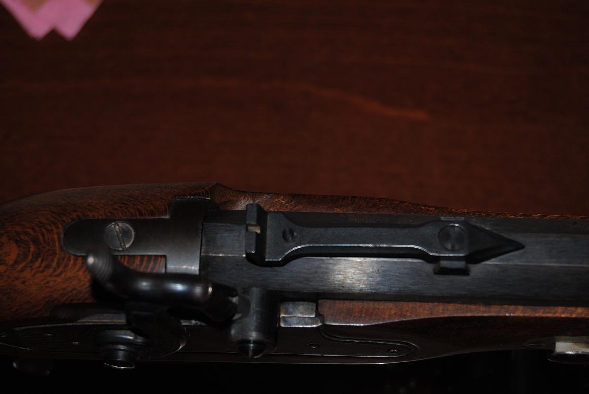

Hola mi pregunta es si las alzas de estas pistolas de duelo que parece regulables grandes y horteras, son copias de unas de época? existió en el siglo XIX alguna pistola con ese tipo de alza? para mi es importante comprar armas que reproduzcan la antiguas nada de horteradas de siglos diferentes,, gracias .

Esas miras del estuche, son modernas.

Gracias salitre, es una pena pero como te digo no soporto abortos en armas de avancarga, deja de tener interes para mi.

Si de verdad te interesa siempre puedes quitarselas y montarles unas tipo original por dos duros (Trelles), es un tema fácil y barato, recuperar el estilo original de esas armas está "tirao", jejeje, un saludo.

Esta es el alza que le corresponde a la Patriot.
Hola mi pregunta es si las alzas de estas pistolas de duelo que parece regulables grandes y horteras, 90

Hola INVITADO puedo decir que esas armas no son de duelo son de tiro pues no todas las armas que van en algun estuche quiere decir que son de DUELO y para mas informacion te dire que no se han puesto las miras tal y como tu dices, vienen asi de fabrica con sus certificados de prueba de bancos de fuego.

Hola a todos, Calabug entiendo que vienen asi de fabrica lo mismo que te fabrican el new model de remignton en acero inoxidable, el tema es si en el siglo XIX traian esa mira regulable, y efectivamente al tener la baqueta debajo entre otros se ve que no son de duelo,, el precio en todocoleccion 600 euros.

Hola , no se trata de tema económico ese estuche nuevo cuesta 1000 eurolios y se ve en muy buen estado de lo que se trata es que me gustan las reproducciones de armas antiguas y si lo compro y veo esa mira aborto hortera pues no me gusta, me comentan que la puedo cambiar pero igual no es el mismo soporte etc, tengo un bonito estuche del modelo Europa de arsa comercializado por ardesa, comprado de segunda mano por 500 euros el estuche tendrá unos 30 años, y no esta tan bien conservado como este. Saludos
