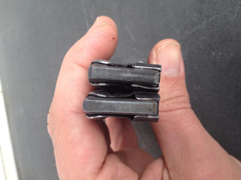

Hace poco aquirir una carabina anshutz 520 de segunda mano y llevaba 2 cargadores. Pues la cuestion es que me passa lo mismo que a vosotros. Gracias a un buen amigo me regalo un cargador de una 520 que tenia y lo prove y funcionava perfectamente. Esteticamente son identicas, salvo la parte superior que son diferentes, Si alguien me explica como se cuelgan fotos aqui, les cuelgo las fotos de los dos cargadores para que puedan comparar.

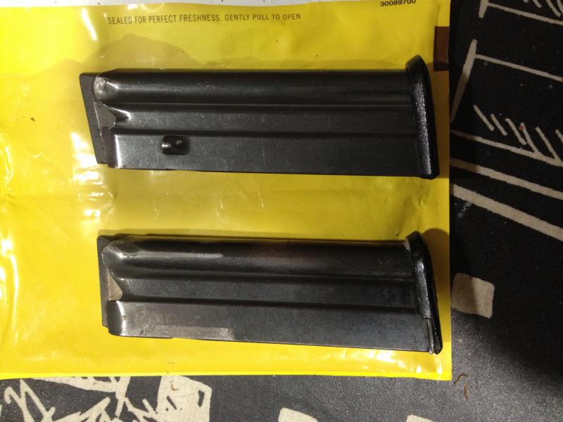

La diferencia entre cargadores. El de la izquierda es el cargador que funciona perfectamente y el de la derecha es el que se atasca. Se aprecia una leve diferencia en la parte superior, uno es mas ancho y el otro mas estrecho y tambien tiene como un tope.
Tengo esta carabina desde hace poco, herencia familiar, pero no tenía cargador, he comprado uno nuevo 110

Gracias por.laa fotos richi, el tope no es.ningún problema, es que la parte mas ancha de la.izquierda hace que el culote del.cartucho quede atascado y así el cartucho se.deforma porque wl cierre lo pisa digamos, que hiciste tú al.cargador??? Yo lo voy a intentar lijar a dremel para quirale lo poco que sobra

Hola compañero mascachapas.
Le e lijado un poco la parte interior de los labios de detras y cerrando los labios de la parte delantera.
A sido un poco de prueva error e ir corrigiendo. Utiliza unos alicates de punta fina para los labios delanteros.

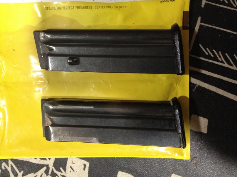

Asi es como debe de quedar.
El de la izquierda es el que me va muy bien. Y el de la derecha es el modificado. Aun tengo que ajustarlo mejor.... Haver si tengo un ratillo y me pongo.

Yo m pondré esta.noche con él, haré las.fotos que.pueda, y asi vamos viendo que tal jejjeje...amigo richi lo has probado.tirando ya???

Mascachapa hoy e provado el cargador. La verdad que no me acava de convencer, llenando todo el carregador me llega a disparar 3 seguidos, pero luego se encasquilla, luego dispara 2 o 1 y otra vez se encasquilla.... En fin volvere a hacer pruevas.
