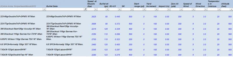

Si te parece vamos despacito y centrados sin saltar de rama en rama que si no liamos a todo el mundo. Paso a paso y explicando bien las cosas y considerando que hay muchos niveles de audiencia.
Antes de comentar leete bien los datos despacito. La punta de 62gr esta probada con el M855A1 y no el M855. La version comercial de esta la proporciona la empresa Liberty ammunitions y con un coeficiente G1= .337. Es mas rapida y potente que el M855 pero si no la conoces entonces comentamos en otras mas populares mas abajo.
Llevo disparando mas de 25 años primero como trabajo y tambien como competicion, caza y hobby. Llevo casi 11 años con el 300 whisper disparando en modo subsonico y supersonico como cientos de otras personas que llevan años usando las vainas de .223 para crearse todo tipo de variantes, el 300 whisper siendo uno de ellos. Asi que no se si tomarme en serio esta conversacion basado en tus comentarios o es que en verdad te han pasado informacion bastante precaria.
Lo primero el 300 blackout se baso en traer el 300 whisper a ser aprobado y homologado por SAAMI. Como prueba sencilla y sin entrar en detalles historicos y conversaciones largas y aburridas Hornady commercializa los cartuchos 300 whisper subsonicos y supersonicos y totalmente compatible con el blackout. Esto se puede encontrar aqui en el website oficial de Hornday fabricante de puntas, vainas, municion y equipamiento para recarga... https://www.hornady.com/store/300-Whisper/
Por supuesto la velocidad no es adecuada para cazar ni a 400 yardas. Ni la mayoria de la gente le importa ni tienen las condiciones ni el entrenamiento para hacerlo ni es una buena idea considerarlo si uno es un cazador serio. A 300 yardas y a 200 yardas algunas presas no muy grades. Entre 100 y 200 yardas es donde puede hacer un buen trabajo similar al 7.62x39 pero el 7.62x39 tiene la ventaja debido a la mayor capacidad de la vaina. A partir de ahi hay que tener bien claro las desventajas de la falta de carburante, falta de velocidad y comportamiento balistico de las puntas.
Lo sengundo esos datos que tu has aportado son erroneos y de origen dudoso y parece que se han maqueado a proposito para hacer destacar al 300 blackout entre una lista de otros. Lo que me hace dudar es por que no se listan y comparan otras opciones comerciales muy buenas y se hace un comentario en las puntas de SSA que no funcionan bien con cargadores lo cual es falso. O igual estos datos son de una empresa o forum que le hacen culto al blackout.
Para ser justo con los lectores, si vamos a poner datos lo mejor sera buscar fuentes objetivas. Los datos que yo he proporcionado son de pruebas de primera mano con mis propias carabinas, sin estar alteradas, manipuladas o mejoradas con animo de lucro y compartidas en buena fe con los compañeros aqui en este foro. Tengo datos de cargas comerciales que estan a la venta para todo el mundo de las cuales hay informacion objetiva proporcionada por los fabricantes en sus paginas de empresa correspondientes donde hacen referencia a puntas, velocidades y caños usados.
Tercero,
No se a que cuento viene el cambio de tercio con los de los caños de 9 pulgadas (22,86cn) pero para todos los efectos eso es un despilfarro importante de recursos a no ser para tareas especializadas muchas veces con calibre de pistola y posiblemente de alto calibre. Para fines de fusil creo que seria mejor mantererse en las 16 pulgadas (40,64cm) que es el estandar de carabina militar con velocidades decentes de rifle/carabina que por lo consiguiente tambien son muy ligeras, recogidas y mañosas para caza y tiro deportivo.
Cuarto,
cuando oigo declaraciones acerca del blackout o cualquier otro calibre que son incorrectas creo oportuno usar el entorno de un foro de armas para corregirlas y proporcionar los datos y hechos reales para que los entusiastas y profesionales que esten usando la internet lo usen como fuente de informacion. En principio habia puesto los datos en sistema metrico al ser este un foro español pero no tengo problema en ponerlo en el sistema imperial.
Para evitar timar al lector acerca de la fiabilidad y reputacion de datos, seleccionemos entonces un surtido de 2 cartuchos comerciales por calibre con datos de fabricante y cuyos datos estan a disposicion del consumidor directamente publicados por el fabricante y todos desde caños iguales de 16" (40.65cm):
300 blackout
300 ACC Blackout 125gr Accutip - 2215fps
https://www.midwayusa.com/product/731629 ... -box-of-20
300 ACC Blackout 110gr Barnes Vor-TX - 2350fps
https://www.midwayusa.com/product/430384 ... -box-of-20
5.56/223 rem
223 Remington 80gr hpbt - 2625fps
https://www.doubletapammo.com/php/catalo ... cts_id=549
.223 Remington 77gr. HPBT Match 2695fps
https://www.doubletapammo.com/php/catalo ... cts_id=324
6.8 SPC
Wilson 6.8SPC 110gr Barnes TSX - 2700fps....
https://shopwilsoncombat.com/68-SPC-110- ... 8-110-TSX/
Wilson 6.8SPC 95gr Barnes TSX - 2850fps....
https://shopwilsoncombat.com/68-SPC-95-g ... 8-95-TTSX/
Hornady 6.8mm SPC 120 GR SST - 2460fps - G1:0.4
7.62x39
7.62x39 Lapua 123gr fmj - 2345fps

Y sin mas dilacion vamos a comparar en detalle estas municiones comerciales que estan a disposicion del publico y cuyos datos se han sacado de los datos publicados por el fabricante y todos probados en caño de 16".
Si no te gustan las que he propuesto para el blackout elige otras pero creo que estas son buenas opciones y a mi me han ido bien.

Aqui vemos en que resultan estos datos en modo comparativo, incluyendo la velocidad y la trayectoria que son muy importantes.
Como digo estos son datos de puntas y velocidades de los fabricantes correspondientes. Variables atmosfericas equalizadas. No he incluido el Grendel o el 6x45 para no complicar mas la cosa.
Velocidad...
Energia...
Trayectoria...
Velocidad...
Energia...
Trayectoria...
