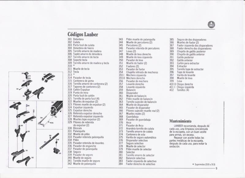

Mensajepor Altzaga » 18 Oct 2012 17:37
Te cuelgo el despiece de Lanber para que veas la pieza de que se trata (340). Esos muelles o resortes, deben de estar bién templados o pierden rápidamente su eficacia.
Hola a todos, el pasado domingo me sucedió una cosa con mi escopeta que no sé si es un fallo común o es 80
Hola a todos, el pasado domingo me sucedió una cosa con mi escopeta que no sé si es un fallo común o es 81

Mensajepor LuisJ » 18 Oct 2012 17:39
Hola a todos, muchas gracias por el interes que os habeis tomado!!!!
He estado hablando con un armero y me ha confirmado, en principio, que es un fallo "comun" por causa del muelle del seguro que es demasiado flojo.
La verdad es que desde tengo ésta escopeta me sorprendió lo suve que iba el seguro y al final va ha tener que ser sustituido.
Respecto a las recamaras, son de 76mm, y creo que estan marcados en el banco de pruebas a 2300Bar, por lo que no tenian que dar ningun problema con un cartucho 20/76.
SALUDOS.
