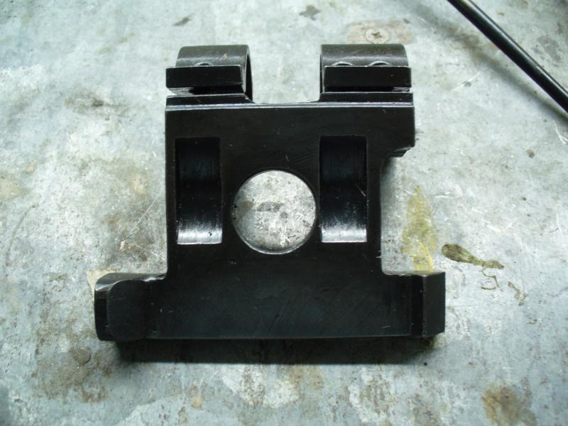

Para montar el soporte he procedido a desmontar el arma, y con ayuda de un nivel y una escuadra lo he sujetado con un gato, de manera que el soporte estuviera lo más perpendicular posible a la rasante del alza. Una vez hecho esto con una broca de 4,9mm los taladros correspondientes a los pasadores (son de 5 mm) procurando que queden lo más perpendicular posible al cañon.
Sin quitar el gato los pasadores a su sitio con un botador, que han entrado algo "duritos" :mrgreen: :mrgreen: ya que el taladro es una décima más pequeño que los pasadores (un pasador flojo no sujeta "ná").
Con los pasadores ya puestos le ha tocado el turno a los tornillos.
En este caso los tornillos son de métrica 6, con lo cual es necesaro usar una broca de 5mm para hacer los agujeros, aunque queda mejor con una broca de 4,8mm.
Aunque los tornillos son de 6 mm los agujeros por los que pasan en el soporte de la mira son algo mayores (6,5 mm en este caso), con lo cual centrar los agujeros que hay que hacer es dificilillo. Para esto un pequeño truco :D :D : con una broca de 6,5 mm y usando el propio soporte como plantilla he hecho dos pequeños avellanados en el cañón, y a continuación los agujeros con la broca de 4,8 mm procurando que quedaran lo más perpendicular posible.
Lo demás ya es fácil: maneral, machos de métrica 6 y aceite y hacer las roscas.
Con las roscas limpias de aceite he puesto los tornillos apretados de narices con un poco de sellador anaeróbico tipo loctite, y los tornillos pequeños de freno igual.

Buenas.
El montaje queda duro de narices y para mí de una solidez sobresaliente, ya que los tornillos son sólidos y el soporte queda muy bien sujeto y sin holguras, vamos made in Rusia: basto pero duro y fiable.
Lo siguiente ha sido rebajar la madera donde ha hecho falta, para lo cual he usado una gubia pequeña y una escofina: presentar y rebajar y así hasta el ajuste final que se ha hecho a base de escofina de grano fino y lija.

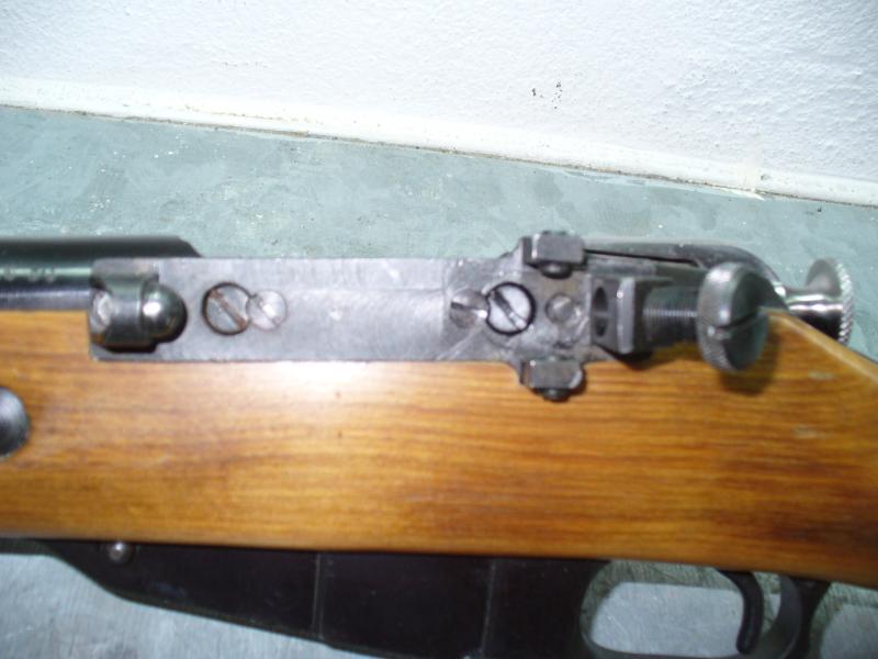

Con el soporte puesto he procedido a montar la mira y hacer una primera toma de contacto para ver como va de encare, y aparecen dos problemas:
-en este tipo de mira el ajuste en deriva, aparte de hacerlo con la rueda lateral se hace ajustado al principio con lima unas pestañas que están en el soporte móvil de la mira. En este caso las pestañas son pequeñas y la mira queda muy descentrada hacia la izquierda.
Adjunto unas instruciones de una página americana donde explica como se hace el ajuste de la mira
https://www.mosinnagant.net/sniper%20sec ... ghting.asp
utlizando el google traductor se entienden bastante bien
-la distancia del ojo al objetivo ( eye relief )en este tipo de miras es corta, de entre 60 y 70mm, con lo cual hay que estirar mucho el pescuezo hacia delante para poder ver bien el blanco, lo cual es bastante incómodo

solución al primer problema: recrecer con soldadura eléctrica las patillas en cuestión y después limar para ajustar. Para ello he usado un colimador láser y con una lima fina se han ido rebajando las patillas hasta que casi ha quedado centrado. El ajuste final será en galería de tiro cuando se pueda.
Hay que tener cuidado de rebajar las dos patillas de forma pareja, ya que si no el soporte móvil de la mira de inclina a un lado o a otro.

Con el recrecido de material se solventa el problema de la desviacion en deriva, pero con el tema de distancia corta al objetivo la solución es un poco más complicadilla.
Una opción es retrasar la mira de su soporte
Buenas a todos.
Después de estar una temporada sin poner nada en el foro (que no ausente ya que lo visito 31
mira retrasada
pero ni aún así sigue siendo comodo el apuntar, por lo que he optado por cortar el soporte movil de la mira y desplazarlo hacia atrás. Si hubiera sido un soporte original ni lo hubiera pensado, pero al ser una réplica no hay problema
Buenas a todos.
Después de estar una temporada sin poner nada en el foro (que no ausente ya que lo visito 30
soporte cortado
Después se rebajan los bordes tanto de una pieza como de la otra para que la soldadura tenga cuerpo

Una vez rebajadas las piezas se presentan y sujetan con un gato procurando que queden rectas y se suelda
dlopvil
Mensajes: 104
Registrado: 02 Mar 2012 22:50
Re: montar visor PU en un mosin M38
Mensajepor dlopvil » 17 Oct 2012 17:56
Buenas a todos.
Después de estar una temporada sin poner nada en el foro (que no ausente ya que lo visito 52
piezas soldadas
A continuación trabajo de lima y lija y después le he aplicado pavón frío, quedando un trabajo bastante aceptable

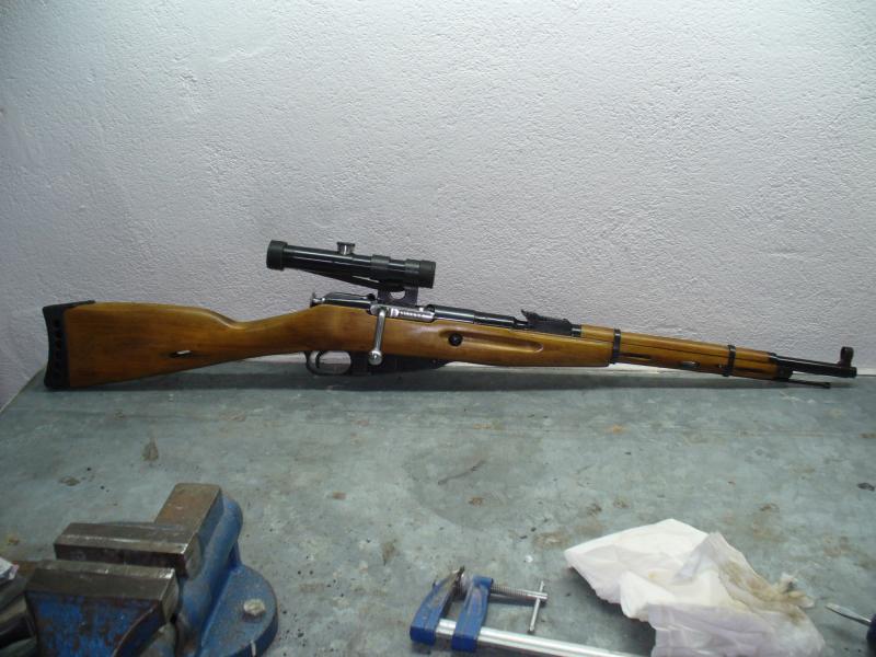

POr último unas fotos del arma terminada
Buenas a todos.
Después de estar una temporada sin poner nada en el foro (que no ausente ya que lo visito 111
arma terminada
Buenas a todos.
Después de estar una temporada sin poner nada en el foro (que no ausente ya que lo visito 110
otra
Ahora sólo queda ir cuando pueda a ponerlo a tiro :D :D :D
La verdad es que el montaje ha dado más problemas de lo que me esperaba, ya que pensaba que iba a ser "llegar y besar el santo", pero bueno, es lo que tiene el tema de las modificaciones.
Por otro lado, espero que este "coñazo" :mrgreen: :mrgreen: que he metido sirva para los compañeros del foro, ya que pienso que todas las ideas, inventos, opiniones etc que se puedan ir poniendo en el mismo sirven para enriquecerlo.
Saludos :birra^: :birra^:
