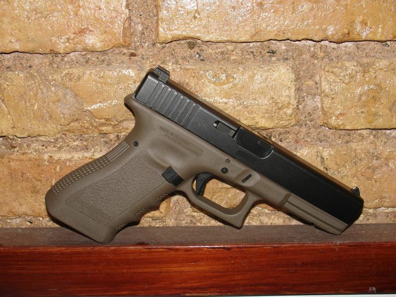

Ya llegó !! G17 Green gen 3.
Hombre, no vamos a ser menos, los Glockeros somos una raza, asi que empezaré yo mostrandola, con sus recients 10

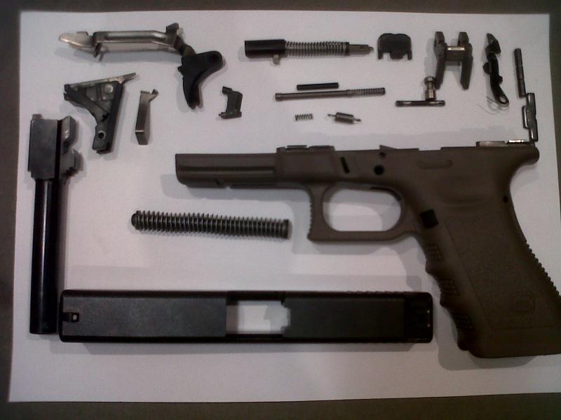

Primer desarme para conocerla por dentro !!

Preciosa la Green... Y en mi mi Generation favorita, la 3 :apla:

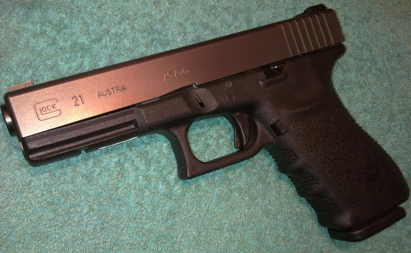

Mi recientemente restaurada Glock 21.
No tiene nada que envidiar a una 1911.

Preciosa la 21!!

¿Te la restauraron directamente en Glock Austria, tratamiento Tenifer incluído, o por parte de algún armero particular?
Se ve nueva, a parte de preciosa :apla:

Hola compañero/s.
Glock Austria no movió un dedo. El cañón presentaba una fisura a la entrada de la recámara por ambos lados de la rampa de alimentación, y Armería Marcos, con mucha amabilidad les envió las fotos a Glock Austria.
Estos respondieron que al ser un arma con más de 15 años no se hacían cargo y tuve que comprarle un cañón nuevo que Armería Marcos me mandó traer. El cañón nuevo, cosa curiosa, viene modificado de fábrica con la zona afectada del antiguo mucho más reforzada.
Esto indica que Glock Austria sabía de este defecto de diseño de la entrada de la recámara y por eso lo modificaron y mejoraron después. Pero en mi caso se hicieron los longuis...
Otro gallo hubiera cantado si me hubiese estallado el arma en la mano, pero afortunadamente para mí, no ha sido el caso. Es mejor comprar la pieza que perder una mano y luego reclamar "al maestro armero".
Además, el gatillo de plástico también estaba fisurado en un lateral junto al seguro de gatillo. Es de justicia decir que Armería Marcos me ha servido esta pieza sin cargo. Muy buen servicio y excelente trato recibido por parte de sus responsables, a quienes he tenido el gusto de conocer personalmente ayer en la Feria Exposecurity 2012, en Madrid.
Por último, el acabado de la corredera lo he realizado yo mismo. Se trata de un arma de la 3ª generación temprana (Early third generation) reconocible porque traía ya el rebaje de los dedos en la empuñadura pero la uña extractora lisa, además de que la chapita con el Nº de serie en el armazón es de los que sobresale un poco. La 3ª generación intermedia añade la uña extractora actual, que indica el cartucho en recámara de forma palpable, y la 3ª generación moderna esconde un poco la chapita del Nº de serie.
Como decía, el acabado de la corredera en estos modelos es una especie de Tennifer "sucio" o mate, poco pulido, que se marca hasta con las uñas de la mano, poco elaborado, en definitiva. Mi tratamiento ha consistido en un pulido de toda la corredera con un cepillo de alambre circular acoplado a una Black & Decker de toda la vida. Con un par de pasadas adquiere un todo titanio brillante que resiste perfectamente las rayaduras. Supongo que es lo que ellos mismos pasaron a hacer en Glock a partir de la serie intermedia de la 3ª generación y que antes sencillamente se lo ahorraban.
La verdad es que para lo que me costó + lo que me ha costado dejarla mejor que nueva, no me merece la pena venderla, así que no creo que me veáis aunciar esta.

Buenas, MrKersey (y demás compañeros):
Increíble que con el tratamiento tan "sencillo" (hablando en simplicidad de soluciones) que le has aplicado, hayas obtenido tan notable y fabuloso éxito.
Lo del cañón antiguo en las Early y anteriores generaciones, ya lo había constatado en foros estadounidenses especializados en las Glock, con lo cual no me extraña la mejora y refuerzo en el diseño, pero sí el haberse desentendido de uno de sus clientes consumidores... Más bien, estoy seguro de que si hubieras sido uno de los numerosos (y pesos pesados) clientes norteamericanos, hubieran hecho un esfuerzo distinto. Sé que son simples conjeturas, pero si os dáis un "rulito" por los foros yankees veréis que cosas peores han sido solucionadas. Eso sí, en Glock USA, con permiso de Glock Austria.
Gracias por la respuesta... Y enhorabuena por tan magnífico resultado.

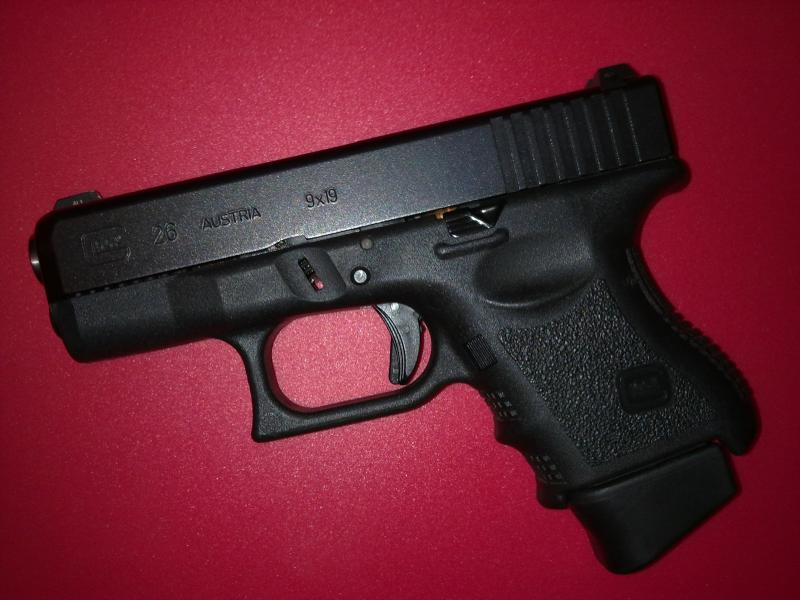

Mi recién adquirida G-26 DE 3ªGen.
Con cargador +2, retenida extendida, miras de Tritio y cañón y recámara pulidos en inox.

Un juguete precioso, amigo MrKersey!
Si pudieras fotografiar el cañón en todo su renovado esplendor sería de muy agradecer, y de puro deleite para los aficionados.
La chiquitina de las 9 MM, me parece exquisita :apla:
