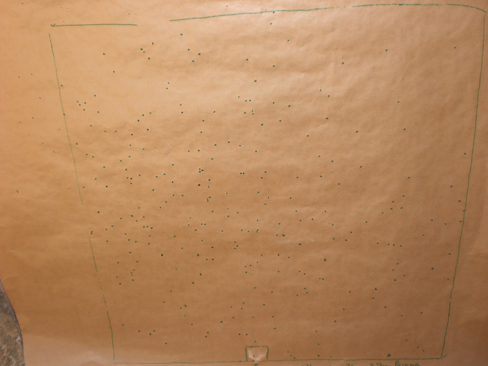

jabaliviejo escribió:Buen trabajo pero permíteme una sugerencia: separa el blanco de cualquier apoyo duro que lo apantalle por detrás pues algunos de los impactos pueden ser de salida después de rebotar (los alargados) en vez de ser de entrada con lo que puedes estar engañándote sobre la dispersión y número de impactos.
Digo, vamos.
Detras eran arbustos y tierra, pero puede existir la posibilidad. Yo también me quede un poco mosqueado con los alargados. Existe la posibilidad que rebotase en alguna piedra pequeña
El conejo del Imperator estaba situado en el mismo sitio y si te fijas no tiene estos alargados y la diana del imperator también estaba en el mismo sitio
jabaliviejo
Mensajes: 20537
Registrado: 15 Dic 2007 06:01
Re: RECARGA ESCOPETA, recopilatorio
Mensajepor jabaliviejo » 19 Sep 2012 09:49
Los rebotes del plomo son inexcrutables :mrgreen:
Pero es seguro que son rebotes, así que habría que descontarlos.

Este corresponde a cartucho recargado de 32 grms y perdigon del 7 con polvora PSB y taco de plástico sin copa contenedora a 25 m. de distancia. Hay 274 impactos,el 77,84%. El recuadro de la parte inferior corresponde al impacto del taco.
pues eso me gustaria hacer un recopilatorio de tablas de recarga para escopeta.
Para empezar ahí os pongo 20

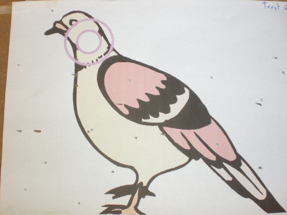

Cartucho Trust 34 grms y perdigón del 6 a 35 m. de distancia
Para empezar ahí os pongo 40

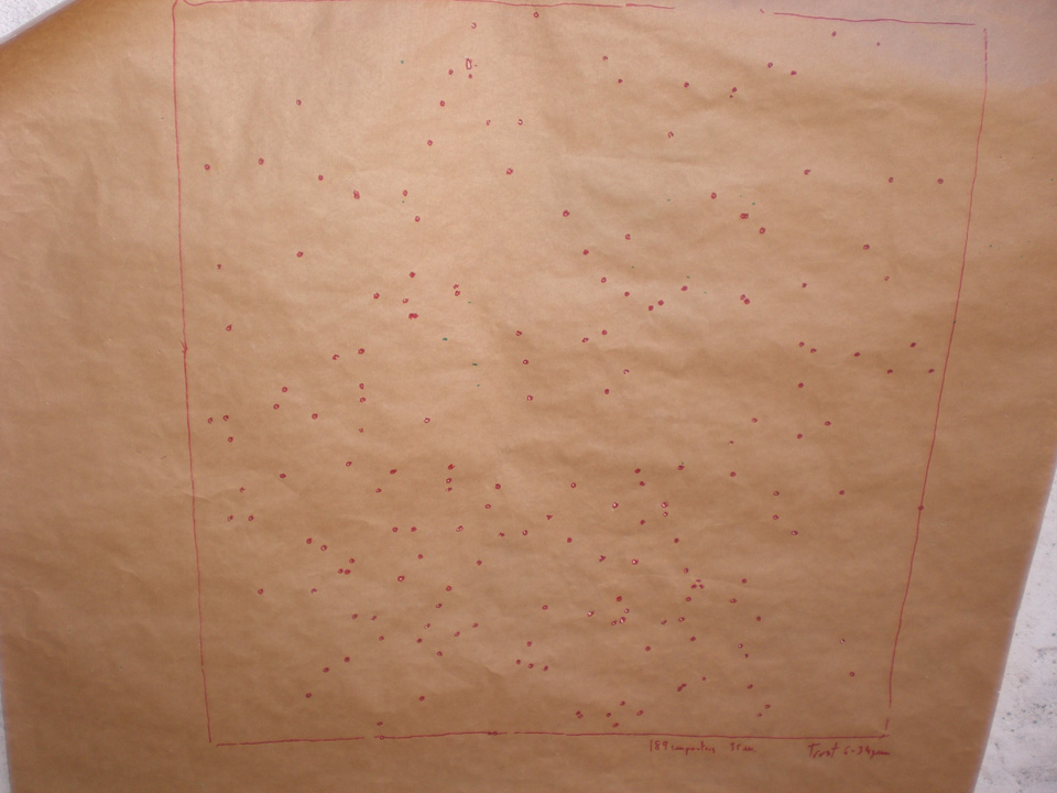

Cartucho Trust del 6-34 grms a una distancia de 35m. con escopeta Benelli 121 SAU y 189 impactos, 64.73%, sobre una diana de 70cm*70cm
Para empezar ahí os pongo 70

28 Grs en calibre 12 es una carga bastante sensata para cazar como bien dice Remington en algunos casos se requieren chokes mas cerrados, en el caso de tortolas por ejemplo con **** y *** y cualquier cartucho decente sea platillero o de caza caen secas si se les centra bien.
Cartuchos exclusivos de caza en 28 grs los hay europeos Cheddite, Fiocchi, Victory, Eley, Hull, Lylvalle, y norteamericanos Winchester, Federal y Remington.
Jabaliviejo es cierto lo que apuntas sobre el rebote pero mas engaño es colocar la silueta de una especie de caza quieta y no en movimiento, pues ahi la percepcion y los % serian diametralmente distintos.
Entiendo que hacerlo no es facil pero es la manera correcta y exacta de apreciar cuantos plomos llegan al instante a la presa y cuantos no, y eso que no demuestran lo alargado del plomeos segun calidad del cartucho y calibre de la escopeta.

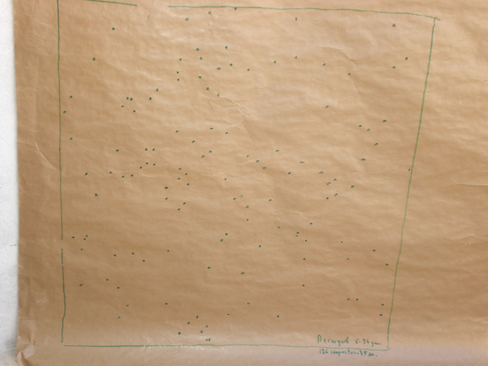

Cartucho recargado 6-34grms, con 175 grms PSB, taco plastico con copa contenedora
, escopeta Benelli 121 SAU a 35m. de distancia y 126 impactos, 43,15%, sobre una diana de 70*70cm
Para empezar ahí os pongo 120

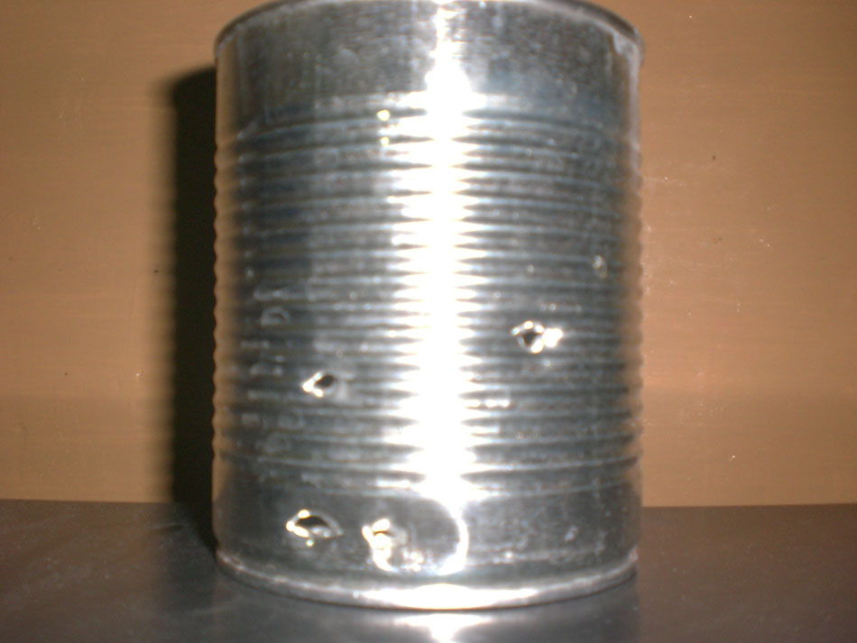

En primer lugar perdón porque las dianas son de 75*75 y no de 70*70 :oops: , no se en que estaría pensando y depues decir que la última prueba que hice con estos cartuchos es la penetración y como no encontre ningún sistema mejor, lo probé en un bote de conserva
y los resultados fueron:
Imperator dispersante agujerearon el bote 3 perdigones a 25 m.
Recargado dispersante agujerearon el bote 4 perdigones a 25 m.
Trust del 6-34grms agujerearon el bote 7 perdigones a 35 m
Recargado 6-34grms agujerearon el bote 3 perdigones a 35 m.
Si alguien tiene un sistema mejor para poder medir la penetración, que no sea dificil, ni caro; se admiten sugerencias :wink:
remington597

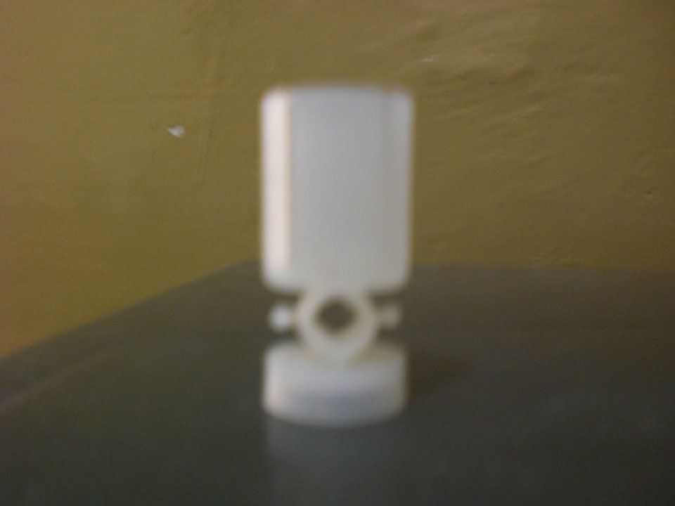

Hola compañeros, buenas tardes, el taco que has empleado es GUALANDI SUPER-G 19, yo tengo ganas de pillar munición gorda para probarla con los tacos que yo creo que cierran más de todos los que he probado, son cartuchos de plato de una gran superficie, que los venden a unos precios que merecen la pena comprarlos para quitarle los elementos, los conejos como centres el tiro con munición del 7 1/2 se los come el tiro, y los zorzales con ** no era capaz de echar abajo ninguno le metí **** y donde con cartuchos normales de plato y ** los mataba, este los quemaba con ****, por eso el año pasado le quitaba el taco que lleva de su misma marca y le metía de fieltro y rebordeado, no cierre estrella, (hay una página italiana de recarga, y viene la importancia de los cierres), a mí me fué de lujo tanto cazando en mano como con los perros en los arroyos, ahora amigos cuando los miraban se reian pero cuando observaron lo que hacían, ya no se reían tanto.
Prueba con tacos B&P a mí el diamont 21 con 32 grs me ha ido muy bien, y también con menos pólvora (1´63) los encuentro muy suaves y matan lejos y bien, sin ensangrentar las piezas.
Perdón por que he leido el mensaje después de publicar este para medir la penetración los antíguos cogian guías de telefono si ahora no las hay cualquier catálogo gordo o libro viejo y cuenta las páginas que cala.
Un saludo.-

Mensajepor jabaliviejo » 20 Sep 2012 12:08
Calará más o menos páginas según lo presionadas que estén, no? :D
El sistema de la lata no está mal :mrgreen:

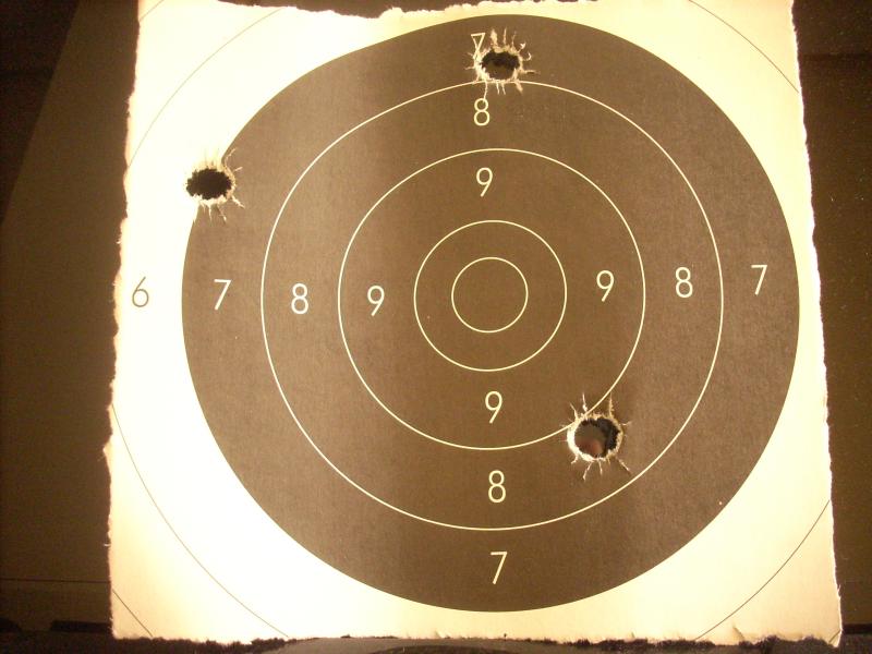

Despues de muchas pruebas, con las tres ultimas balas de hoy, a 50m y con un blanco nuevo aqui estan los resultados.
No me quejo pues a esa distancia ya no salgo de negro.
Para empezar ahí os pongo 170
