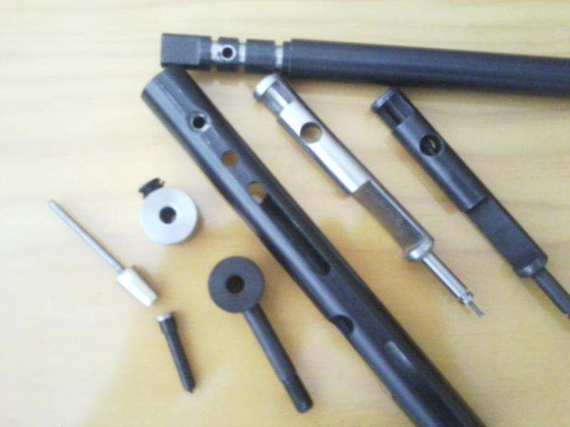

Yo tengo una qb79 PCPada.
Las modificaciones que lleva son:
- botella de aire de 0,2L
- regulador de paintball a 100 bares
- valvula modificada y mejorada por Javier Serrano
- cerrojo con la cabeza del empujador modificada a mas fino y largo
Y ahora esta otra vez modificandose para:
- breech multishot con cargador marauder
- rosca de 1/2 UNF para acoplarle silenciador
- surcos de las toricas del cañon torneados a la medida correcta para asegurar la estanqueidad del cañon y no perder aire
en que pueda cuelgo fotos

A la espera de las fotos, ¿quien te la está modificando? ¿Tiempo, velocidad, potencia, precisión, satisfacción?
Re: [Hilo Oficial] QB 78/79
Fotos de la mia.
