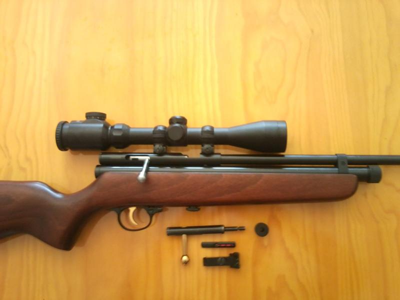

Fotos de la mia.
Copiando la iniciativa de los propietarios de las Condor/Talon y demas Airforces, intento hacer lo mismo 161
Piezas y mecánizados
Copiando la iniciativa de los propietarios de las Condor/Talon y demas Airforces, intento hacer lo mismo 160
Montada y piezas originales
