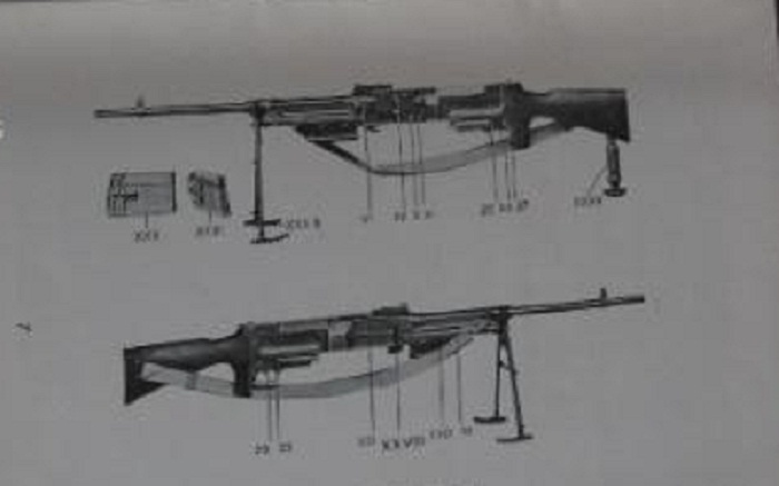

Una ametralladora ligera.
Hace unos días encontré por casualidad en una web extranjera un arma a la venta que hacía muchos años 40

por lo del Fusil ametrallador es un Oviedo Coruña O.C. 1938 del 7mm Mauser , una evolucion directa del Hotkchiss 1922 con cargador superior

Correcto Bonifacio, es un fusil ametrallador OC Oviedo Coruña 25/38 en 7 mm derivado del Hotchkiss.
