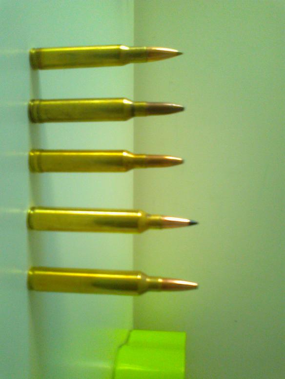

ocipico
Mensajes: 400
Registrado: 13 Mar 2011 17:06
Re: UN AÑO CAZANDO CON EL 7RUM
Mensajepor ocipico » 05 Jun 2012 17:01
sube una foto del arma en cuestion tiene que ser una preciosidad, saludos
JohnWoolf
Mensajes: 10301
Registrado: 31 Dic 2006 07:01
Mensajepor JohnWoolf » 05 Jun 2012 17:15
A petición de ocipico ahí va una foto que he hecho de una revista mía, rebuscando en la hemeroteca.
JW.
From my cold, dead hands !!

No veo la foto. Y que os parece 7 RUM vs 300 Weatherby magnum.
Mensajepor JohnWoolf » 05 Jun 2012 21:52
Conchas, no ha salido.
Voy a ver qué pasa.
JW.
