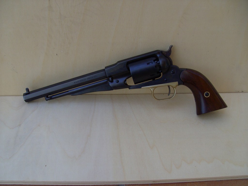

Parece que te ha quedado muy bien.Pavonastes el cañon entero o solo la parte que estaba despavonada?Utilizastes el liquido Perma Blue de Casey o de otra marca?Saludos.
Última edición por aenoke el 27 Abr 2011 23:05, editado 1 vez en total.

Re: como pavonar en frio
hola,el que dicen que es mejor es el superblue de la misma marca,pero según pone en el bote es más resitente,no sé si sera cierto.
Bueno,yo ese tambien lo he utilizado,y quizas si,pero sobre todo el color que produce no es tan azulado como el Perma Blue,pues el Super Blue es mas negro en color.Y sobre todo este esta fabricado para aceros muy duros con aleaciones de cromo,etc.
SamColt escribió:A ver si un dia te animas y lo pavonas entero en caliente pablo.![]()
Quedarte te ha quedado bien,mejor que estaba seguro.Saludos
Creo que antes lo venderé que pavonaré en caliente jeje
aenoke escribió:Parece que te ha quedado muy bien.Pavonastes el cañon entero o solo la parte que estaba despavonada?Utilizastes el liquido Perma Blue de Casey o de otra marca?Saludos.
La verdad es que me sorprendió el resultado el liquido es el super blue(creo que se llam así) hice el proceso que describias y cuando mojé el bastoncillo esperaba que el color fuera negro y al verlo medio azulado medio balnco pensaba que no iba a hacer nada, pero conforme lo puse encima del cañón tomó el color.
Solo pavoné el trozo al que se le habia ido el pavón.
Pues te ha quedodo muy bien,no se nota que hay 2 pavones diferentes.Saludos.
Buen trabajo pablo, mientras no se le de un uso de funda ese pavón aguantará mucho tiempo y si se empieza a ir, lo limpias y lo vuelves a pavonar
marroyol escribió:Buen trabajo pablo, mientras no se le de un uso de funda ese pavón aguantará mucho tiempo y si se empieza a ir, lo limpias y lo vuelves a pavonar
Claro con el uso que se le puede dar ahora a este arma, no debe de irse!!

He pavonado un Pietta New Model Army 1858 que se me había estropeado por haber usado Limpiador Potente de Mercadona intentando limpiar el interior del cañón. El pavón se fue y se quedó como una cebra, medio lo apañe con Permablue pero quedó bastante churretoso como puede apreciarse en la fotografía.

jestebanv escribió:medio lo apañe con Permablue pero quedó bastante churretoso como puede apreciarse en la fotografía.
El BlackFast, es un muy buen pavonador, pero me parece que para hacerlo en inmersión.
El Perma Blue, para pavonar sin inmersion, es tambien muy bueno, y queda igual de negro y de liso que con el BlackFast, pero hay que saberlo usar, y hacerlo al pie de la letra a como indican las instrucciones del Perma Blue, y la pieza a pavonar tiene que estar totalmente limpia de oxido y de cualquier resto de pavon viejo, y muy muy desengrasada y limpia y ya asi, ni sin tocar con los dedos y con un algodon de botiquin limpio sin usar, se empapa con el Perma Blue y se pasa de arriba abajo uniformemente sobre el cañon, se espera un minuto nada mas, y se enjuaga con agua fria. Se quedara un color amarronado oxido, pero no pasa nada, se coge un poco de lana de acero fina, y se flota el cañon, y se vera como el amarronado oxido desaparece para quedar un pavonado negro uniforme. Si despues de esto queremos dar otra mano del liquido pavonador, hay que desengrasar de nuevo la pieza pavonada, y ya sin tocar con los dedos volvemos a enjuagar y secar con trapo super limpio, y repetimos los mismos pasos anteriores del liquido pavonador, esperar un minuto, enjuagar y secar y pulir conlana de acero.
Por experiencia con el Perma Blue, haciendolo excrupulosamente como indican sus instrucciones, sale muy bien.
