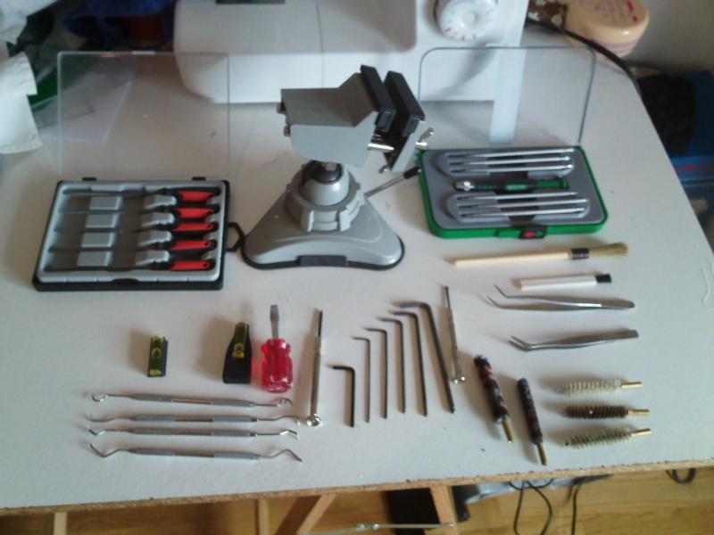

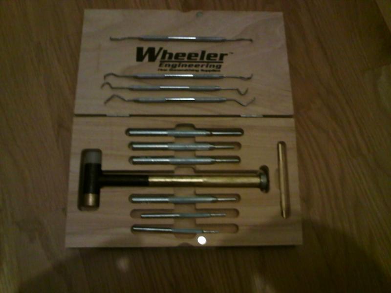

Gerardo76 escribió:Otras dudillas: ¿dónde se compran los botadores, hay de varias medidas, cuánto pueden costar?
Gracias por anticipado nuevamente.
La herramienta es fácil conseguirla en armerías y no son caras, estas son parte de las mías, las manos de Marro es mas difícil.
El manual como siempre :apla: :apla: las fotos no tanto :( , no se puede pedir todo, pero son mas que suficientes.
El despiece completo es válido para distintos modelos de la casa STAR con sus pequeñas variaciones en 70

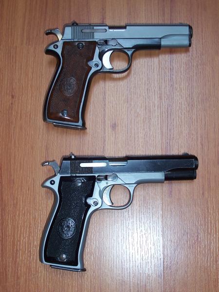

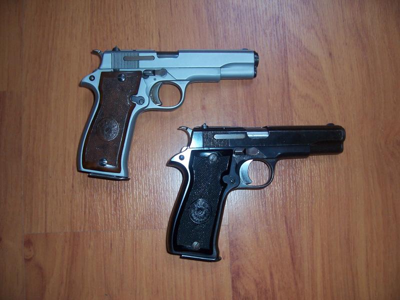

No hay de que, para este despiece he usado dos armas inutilizadas la mira es de la DKL porque la corredera de la Super S la tengo como repuesto para la que tengo en uso como defensa intercambiando las correderas, ya que el nº de serie está e el armazón, la corredera se puede intercambiar.
Eso si la inutilizada es la de armazón pavonado :wink:
El despiece completo es válido para distintos modelos de la casa STAR con sus pequeñas variaciones en 100
El despiece completo es válido para distintos modelos de la casa STAR con sus pequeñas variaciones en 101
El despiece completo es válido para distintos modelos de la casa STAR con sus pequeñas variaciones en 102

marroyol escribió:Nave, ¿los ganchos para muelles son útiles de dentista o específicos para muelles? :roll:
Tengo que hacerme con alguno, que cuando tengo que montar un muelle normalmente me fabrico uno para el momento y después desaparece :shock: :mrgreen:
Son específicos para armas, los botadores tambien, si te fijas a la derecha hay uno de laton, cuando los recibí yo también me quede un poco pensativo me recordaban a los de los dentistas, vienen en un estuche el juego completo, en los foros yanquis los veras, no hay problemas de exportación con las herramientas :wink:

Todo para "cuidar" los juguetes, incluso el tornillo de banco con mordazas de goma que recomienda Marro, la marca de la etiqueta que incluyo tiene de todo en herramientas para armas.
El despiece completo es válido para distintos modelos de la casa STAR con sus pequeñas variaciones en 120
El despiece completo es válido para distintos modelos de la casa STAR con sus pequeñas variaciones en 121

Navegante001 escribió:Todo para "cuidar" los juguetes, incluso el tornillo de banco con mordazas de goma que recomienda Marro, la marca de la etiqueta que incluyo tiene de todo en herramientas para armas.
Buen juego de herramientas, y yo con remaches usados como botadores :oops:
Pero con las manos de un artista, que son lo mas importante, si no hay manos lo demas sobra :wink:
