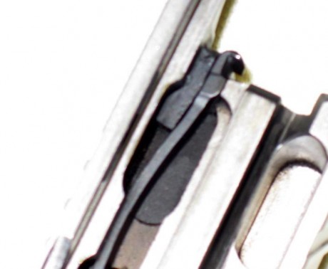

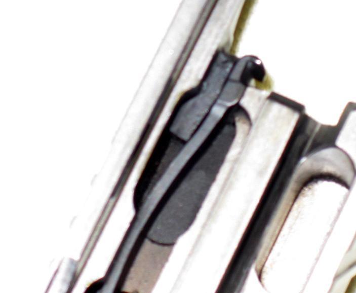

Re: Sig Sauer X Five nueva se encasquilla
hola, la pieza a la que me refiero no esta en el cargador, esta en la corredera, en el lado derecho de esta,asomando por la ventana de expulsion, para acceder a ella, tienes que hacer el desmontaje basico de la pistola,tira de la corredera hacia atras y mantela atras sujeta por la retenida, entonces gira la palanca de desarme 90º en sentido de las agujas del reloj,entonces ya puedes sacar el conjunto corredera , cañon y muelle recuperador y guia hacia adelante,saca el muelle y su guia y luego el cañon, quedandote la corredera, la extractora es un fleje negro, curvo y estrecho que termina en una uña que engancha el cartucho por la ranura que tiene este en el culote, tirando de el hacia atras para desalojarlo de la recamara.
para sacar la extractora tienes que forzar suavemente el fleje en sentido contrario a la barriga que este tiene y que lo mantiene encastrado en su alojamiento, no es dificil y luego debes suavizar esa curva que tiene para que no haga tanta fuerza contra el cartucho a la hora de extraerlo.
he cogido la foto de otro hilo, espero que el propietario no se moleste, si es asi ,le solicito al moderador que la elimine y pido disculpas, la intencion es solo ilustrar la pieza en cuestion. gracias, un saludo

qué buena explicación.
muchísimas gracias...hoy mismo voy a ver si tengo el mismo problema. iré informando
