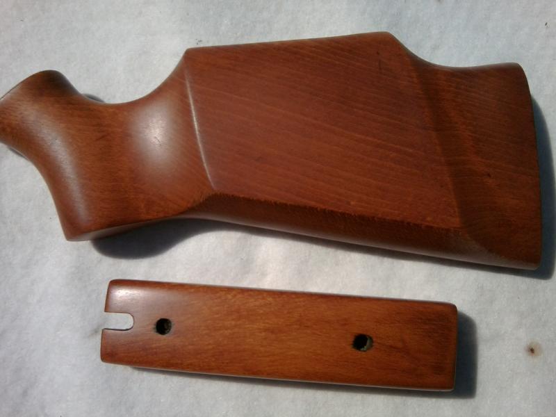

Hola. Esta es mi primera recuperacion de una carabina de A/C, a ver que os parece. la foto de como estaba no la tengo pero se puede ver en el post de chemagun en compraventa. Lo primero la madera:

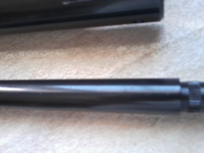

Seguidamente continuamos con los metales:

¿Puedes decir como has pavonado el cañon y los metales?

Hola. De verdad, muchas gracias por vuestras palabras. El trabajo no ha sido dificil porque la base de los materiales estaba perfecta, la madera sin golpes y los metales tenian un poco de oxido muy superficial y un mucho de pintura, que aunque mala ha cumplido su funcion de proteccion.
La madera, lija, paño humedo para levantar el repelo y mas lija, esta terminada al aceite de teka.
Los metales, rascado de la pintura, rascado del oxido y donde habia mucha perdida de pavon (cañon, tornillos, guardamonte), pues pavonado con sales y lo que presentaba pocos daños (camara), liquido pavonador.
Lo mejor para levantar el oxido y no dañar el pavon es rascarlo con una lamina de laton y terminar con "nanax" de laton o grata de laton. Ya ire poniendo mas fotos.

El pavonado de "sales", es con sosa caustica, agua y nitrato potasico en proporcion 1/1/0,3. Si necesitas mas informacion estoy a tu disposicion.
