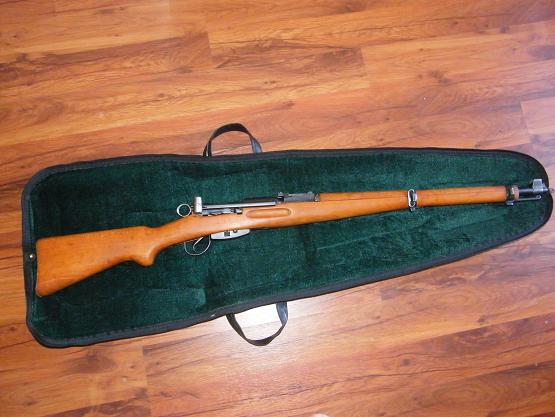

Como historico tengo un K31 y un yugo en 8X57, este ultimo deportivizandolo es un arma perfectamente valida para cazar todo en España y mas, tanto por el calibre como por el conjunto, el problema es la modificacion para el visor.
El K31 es tan preciso como pesado y largo, por contra se le puede montar visor sin tocar nada, lleva cargador separable y cerrojo lineal. La culata es un pelin corta, almenos a mi me viene corta y llego pelado a 1.8m, pero gracias a eso en vez de tocar la cantonera original de chapa se le pone un calcetin y ya tienes cantonera de goma y la culata a medida :wink: :D . En armeria los venden usados por menos de 400€ mas la montura.
Unas fotillos del que me quito:

Cansino escribió:En armeria los venden usados por menos de 400€ mas la montura.
Pues éste tuyo está impecable. Enhorabuena!!

Muy bonito tu k31, pero no es mi tipo, no me gusta ese cerrojo

MKSniper escribió:Pues éste tuyo está impecable. Enhorabuena!!
Gracias, tuve la suerte de encontrarmelo abandonado en una armeria, el anterior dueño no encontraba municion y yo no encuentro tiempo asi que me lo quito :cry:
