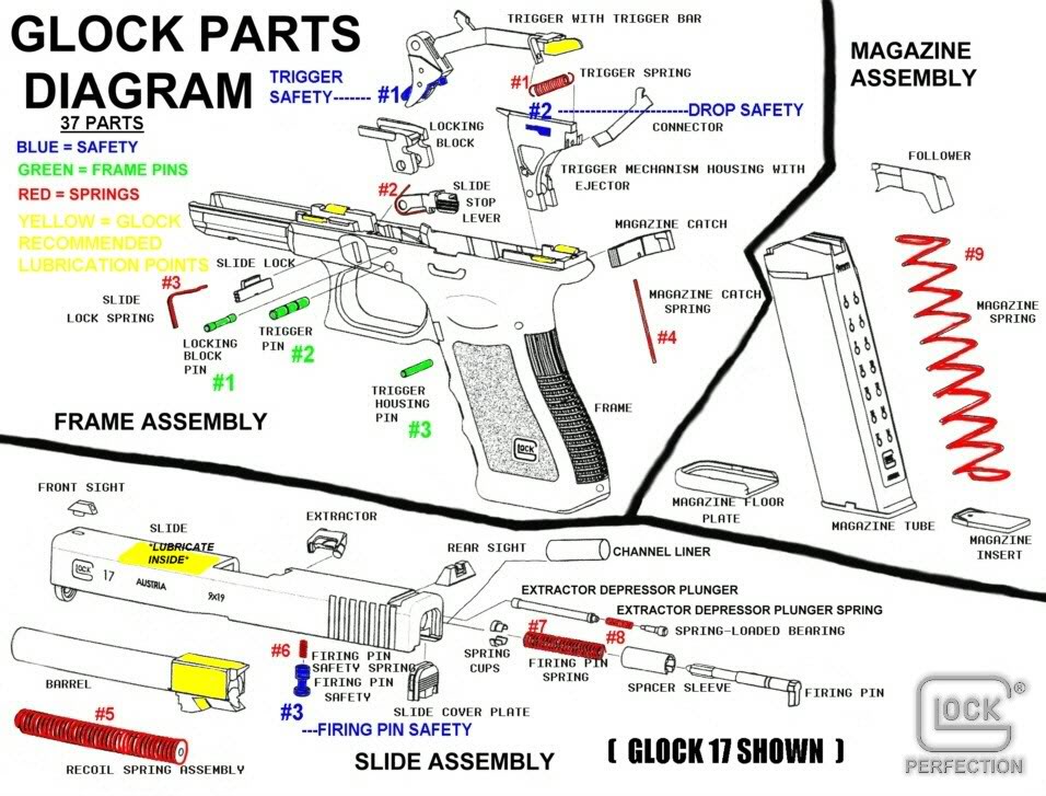

Con la Glock 17 de segunda mano, a la segunda tirada ví cómo el pasador de la aguja se iba saliendo según disparaba. Saludos,
¿Qué pieza es el pasador de la aguja en una GLOCK?
Re: ¿Qué significa que la Glock no falla?
Hola Eugenia,
Lo siento, lo dije mal. El que se salía era uno de los dos únicos pasadores que lleva encima del guardamonte. En la foto es el Locking Block Pin.

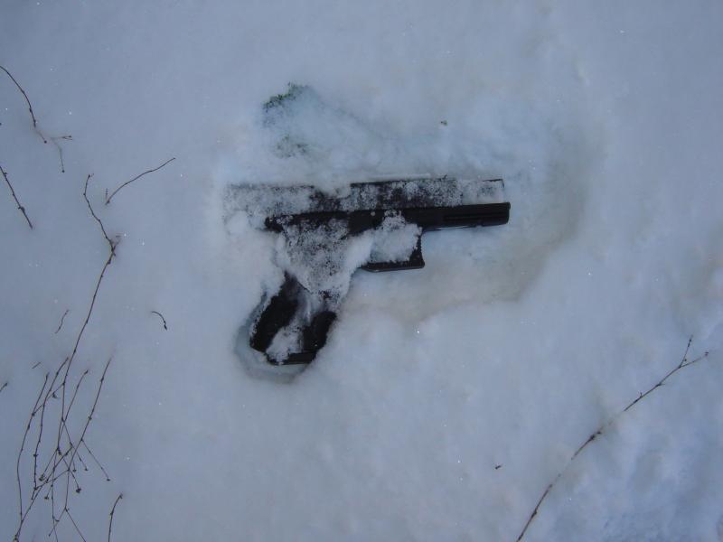

Mi G17 empezo a perder precision despues de 1000 sin limpiar el arma y usando punta de plomo.
Desemplome, limpie el arma, empece a usar proyectl cobreado y con 6000 disparos contabilizados una interrupccion. Para que se produjese se tuvieron que dar tres factores.
1- Recargo muy suave.
2- Estaba usando proyectiles recuperados del parabalas de goma de la galeria de tiro de la PL. Al haber pasado por otro cañon tiene menos diametro y retiene menos los gases.
3- Era un dia nevado y la habia revolcado con la corredera abierta a patadas por el campo de tiro.
Estoy seguro que de haber usado municion original habria recuperado la corredera del todo pues ese fue el problema.
