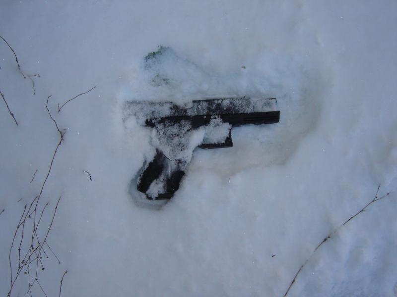

Mi G17 empezo a perder precision despues de 1000 sin limpiar el arma y usando punta de plomo.
Desemplome, limpie el arma, empece a usar proyectl cobreado y con 6000 disparos contabilizados una interrupccion. Para que se produjese se tuvieron que dar tres factores.
1- Recargo muy suave.
2- Estaba usando proyectiles recuperados del parabalas de goma de la galeria de tiro de la PL. Al haber pasado por otro cañon tiene menos diametro y retiene menos los gases.
3- Era un dia nevado y la habia revolcado con la corredera abierta a patadas por el campo de tiro.
Estoy seguro que de haber usado municion original habria recuperado la corredera del todo pues ese fue el problema.
