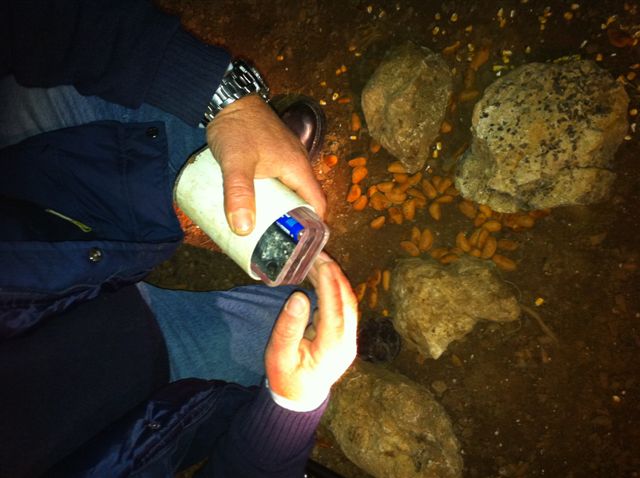

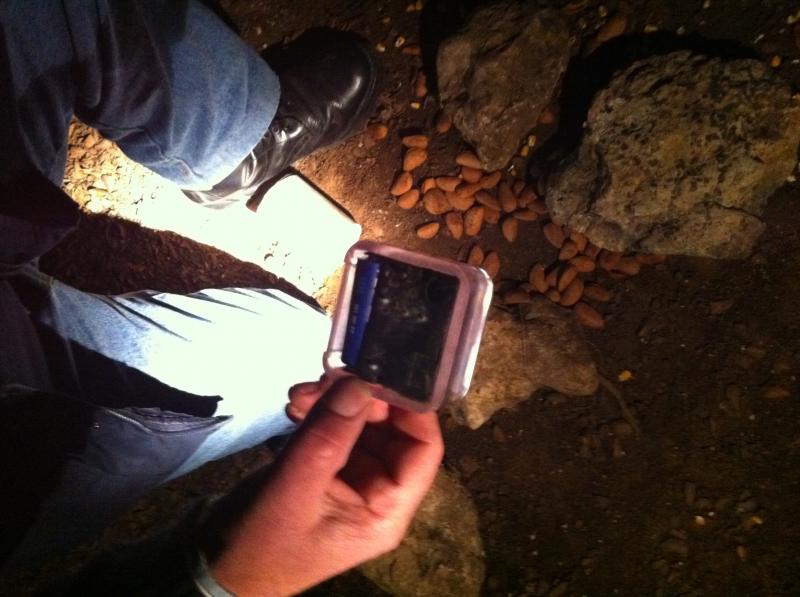

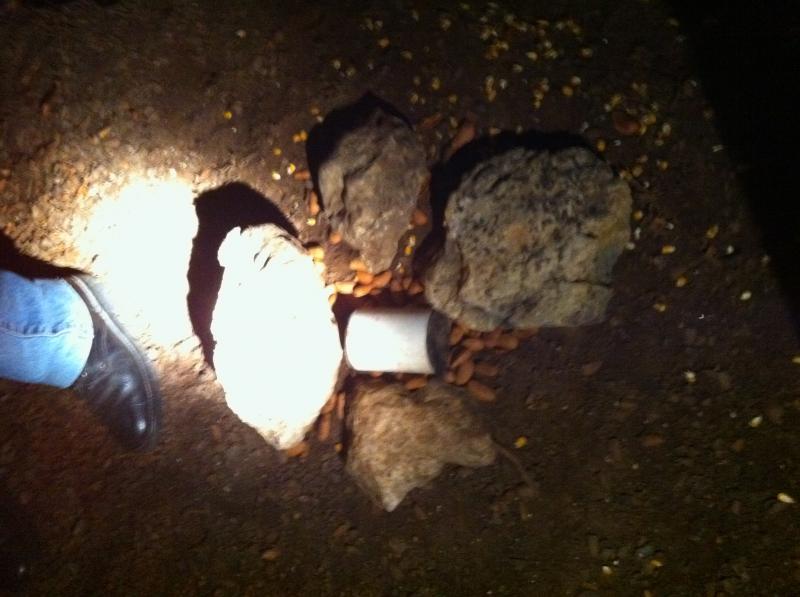

Hola , te pongo unas fotos de un reloj casero y barato. Tienes que comprar un despertador de los baratos de los chinos, y conseguir un bote o una lata con tapa. Al despertador, le colocas la pila solo que roze el borne y compruebas que funcione (debes ponerlo boca abajo). Lo metes dentro del bote con mucho cuidado y tapas. Lo dejas en el suelo junto a algunas almendras, colocas algunas piedras medio tapando el bote y las almendras, y cuando entre el guarro y mueva las piedras para comer, seguro que golpeara el bote, la pila se caera y el despertador se parara.
El sistema de poner la pila atada a un hilo y este a una piqueta clavada en el suelo tambien funciona, pero para mi es mejor el primer sistema.
Te pongo alguna foto
Si no entiendes algo, dimelo.
