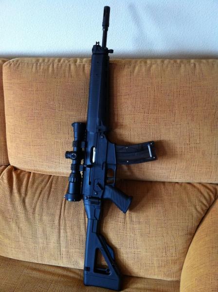

A este tipo de carabinas no le quedan bien visores grandes con campanas de 40 ó más mm, algunos con una longitud como la mitad del arma. Si te sirve de ayuda, te propongo un modelo que he adquirido muy recientemente:
https://www.cennsurada por spam/tienda/inde ... cts_id=524
Aún no ha pasado la prueba de fuego pero, a primera vista, no tiene mala óptica en 4x para la marca que es, puedes usarlo como "punto rojo" en posición 1x y tiene retícula iluminada rojo-verde o mil-dot sin iluminación. Tengo otro visor de esta marca y para calibre 22LR me ha resultado muy satisfactorio (yo no participo en BR50). Te pongo la foto de mi carabina Sig522 con el instalado para que te hagas una idea de su tamaño y efecto. Por el tipo de culata de esta carabina, yo lo instalé con las anillas más bajas de la misma marca. Pero para una plataforma tipo AR15, con una culata con la carrillera a la misma altura que el rail del upper (sin asa), te recomendaría unas anillas más altas, quizá las más altas, pero eso ya es algo que tú debes valorar.
