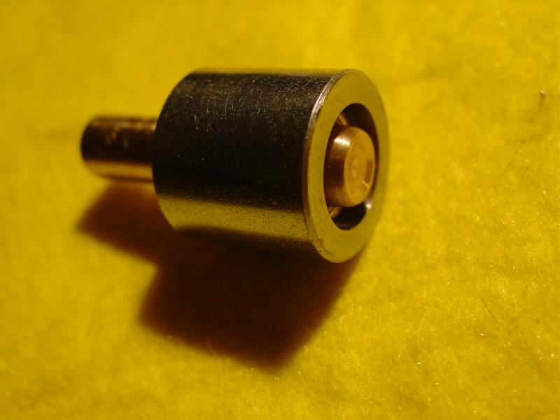

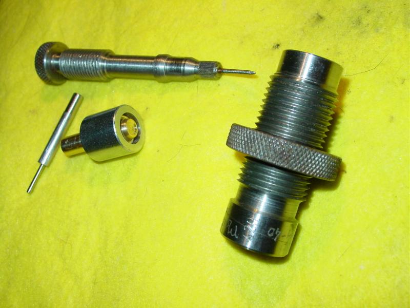

Bueno, pues aprovechando el "puente" ya estan hechos los cacharros para recargar el .410.
La idea es usar la prensa de recarga estandar, reproduciendo un "die" que recalibra y al que adaptandole una aguja desempistona (la fina es para primers LR y la gruesa para los de escopeta).
El shell holder para el .410 es el nº 5 de Lee (300WM). Falta pensar el colocador de pistones.
La pieza de rebordear no la he podido probar hasta que no reciba los cartuchos vacios y decida que proyectil poner (he de ver las copas que me mandan).
El par de videos de Dalton impresionantes: ni se me habia ocurrido semejante forma de hacer una bala y encima con precisión... joer con los gringos!

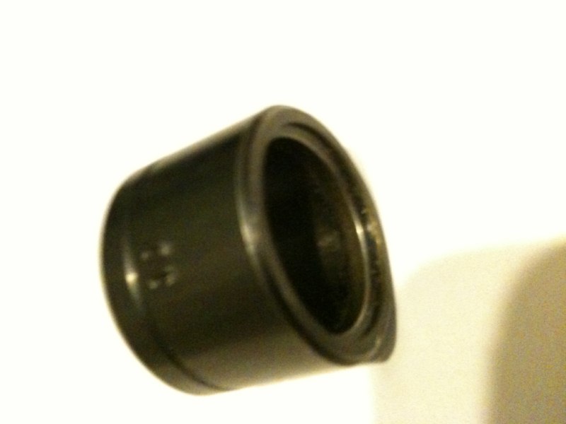

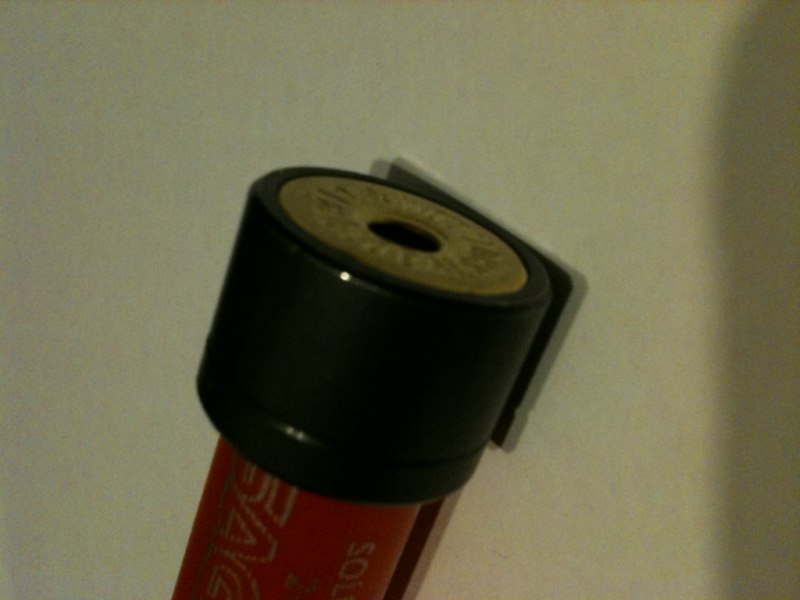

El rebordeador tiene buena pinta, lo que no veo claro es lo del recalibrador ya que no se hasta que punto ira bien sujetar con un shell holder la vaina del cartucho, tienes que tener en cuenta que en los recalibradores de cartuchos solo se recalibra el culote pero se recalibra entero llegandose a quedar enrasado el cartucho con el casquillo recalibrador, sujetandola como dices dejaras unos mililimetros del culote sir recalibrar y en ciertas armas es fundamental que las cotas del cartucho sean justas sino no entran bien en la recamara y al no ajustar bien el cerrojo no percute, te lo comento por que me ha pasado, no se a lo mejor funciona pero tengo ciertas dudas, ya nos contaras como va.
Re: RECARGA ESCOPETA, recopilatorio
DALTON escribió:El rebordeador tiene buena pinta, lo que no veo claro es lo del recalibrador ya que no se hasta que punto ira bien sujetar con un shell holder la vaina del cartucho, tienes que tener en cuenta que en los recalibradores de cartuchos solo se recalibra el culote pero se recalibra entero llegandose a quedar enrasado el cartucho con el casquillo recalibrador, sujetandola como dices dejaras unos mililimetros del culote sir recalibrar y en ciertas armas es fundamental que las cotas del cartucho sean justas sino no entran bien en la recamara y al no ajustar bien el cerrojo no percute, te lo comento por que me ha pasado, no se a lo mejor funciona pero tengo ciertas dudas, ya nos contaras como va.
Bueno, no tengo ninguna experiencia en la recarga de cartuchos semimetálicos, y por lo tanto hasta que no recalibre no podré comprobar lo que indicas. Pero aprovecharé tu reserva y solo recargaré media docena tras su primer disparo por si acaso.
No obstante, recargo desde hace mucho tiempo cartuchos metálicos, en los que esos milimetros próximos al culote no pasan por el recalibrador, y no hay ningún problema. Claro que en los casquillos metálicos la parte de la vaina próxima al culote es muy gruesa y apenas experimenta dilatación. No se como está hecho el semimetálico.
En los de rifle, de hecho, ni siquiera recalibro totalmente, limitándome a hacerlo solo en el cuello si la vaina es muy agolletada. Por ejemplo, en el 45-70 no recalibro nada, pues siempre los disparo con el mismo arma, y basta con pasar el trimmer para ajustar la longitud de la vaina y al quedar el cartucho perfectamente adaptado a la recamara, gano bastante en precisión.
Claro que estos .410 van a ir destinados a una SAUT (la Saiga) y lo mismo tengo que nodificar el sistema, según indicas. Ya ire contando mi experiencia.

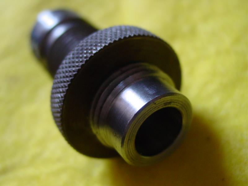

Es cierto que pueda ser que no afecte en nada esos milimitros, mi apreciacion se basa en el recalibrador de la prensa de recarga de LEE Load ALL II este recalibrador posee un escalon interno en el que queda alojado el crtucho por completo, de hay mi duda maxime cuando se va ha utulizar en un arma Saut (Por cierto maquinon ese que tienes de Saiga).
Aqui te dejo unas fotografias del casquillo recalibrador de la prensa para que veas el detalle del rebaje y como entra el cartucho cuando recalibramos.
