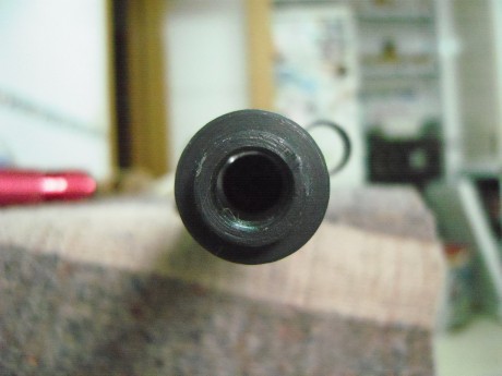

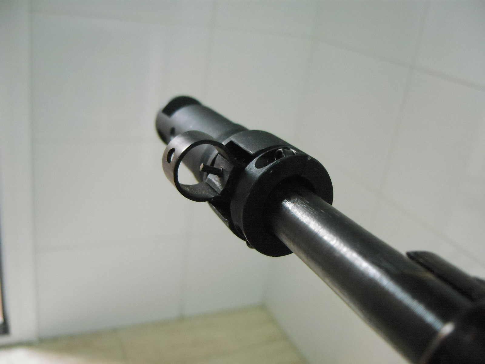

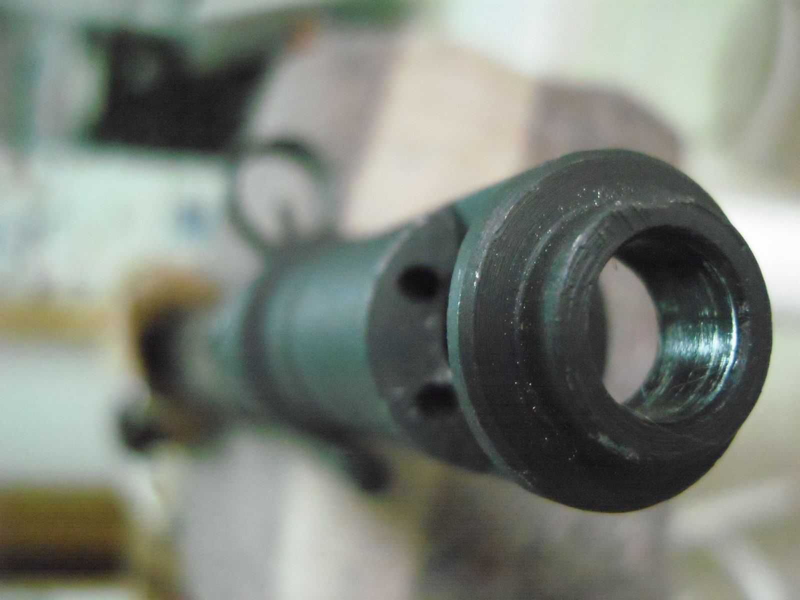

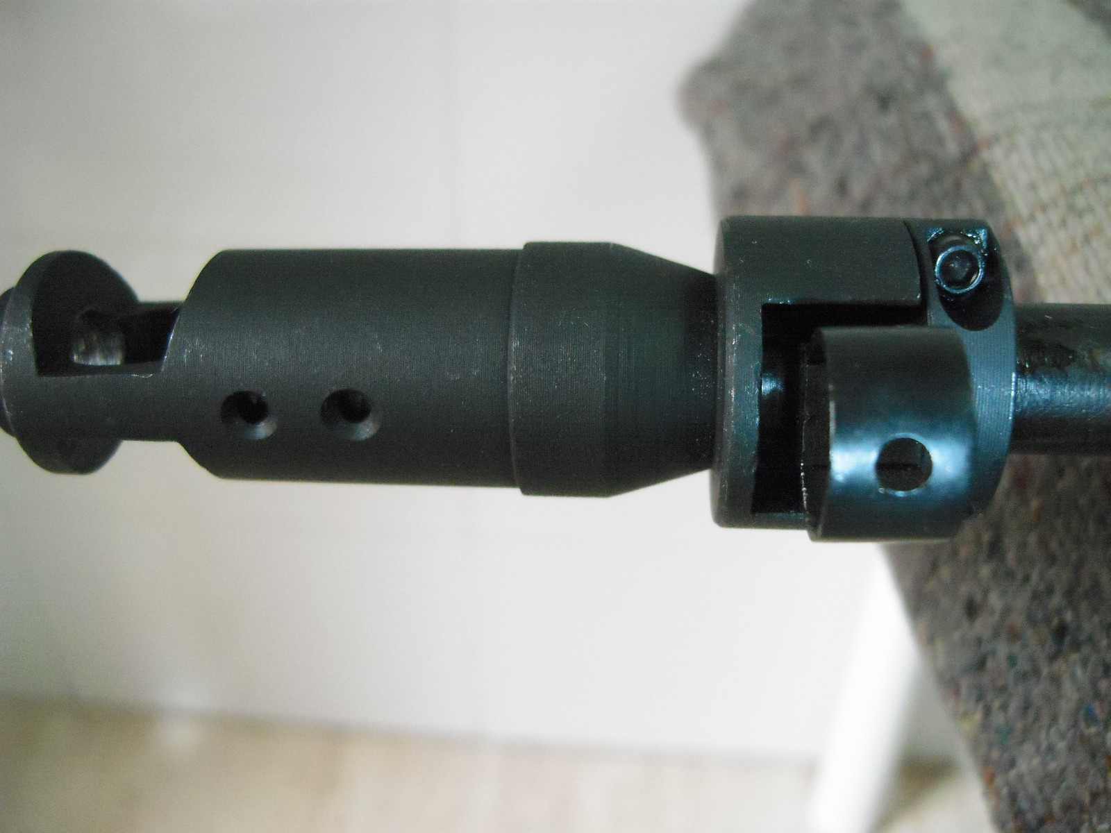

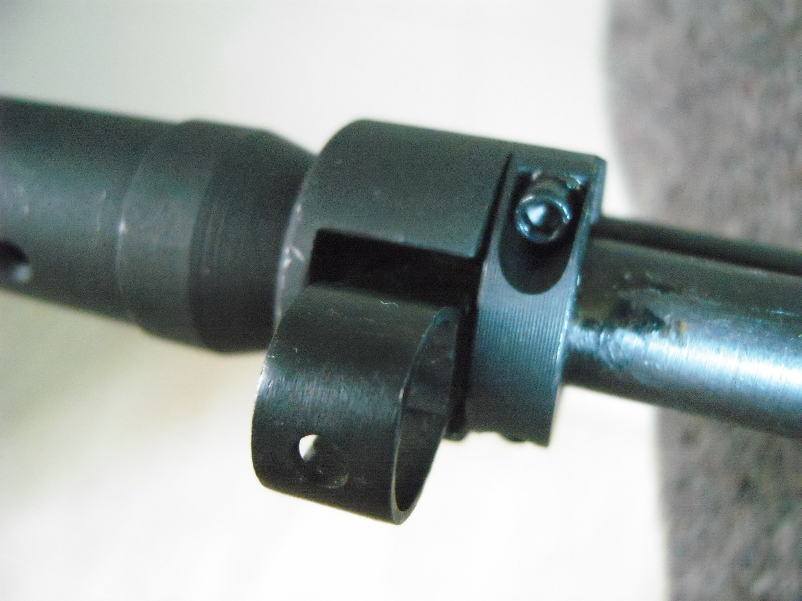

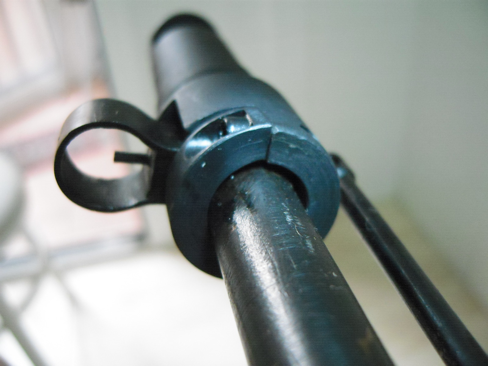

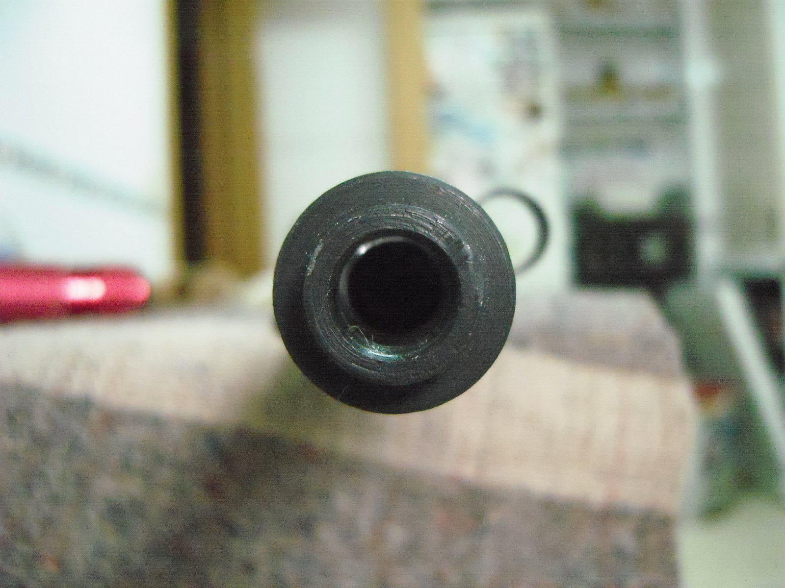

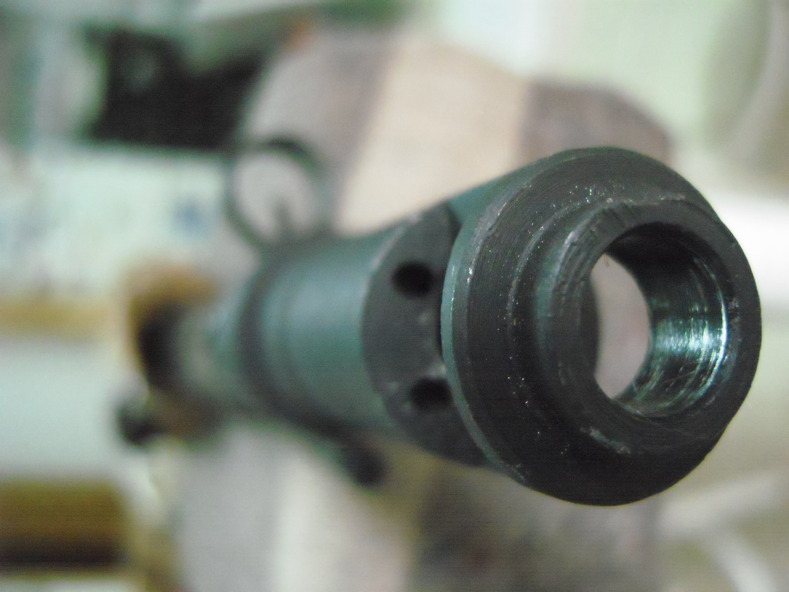

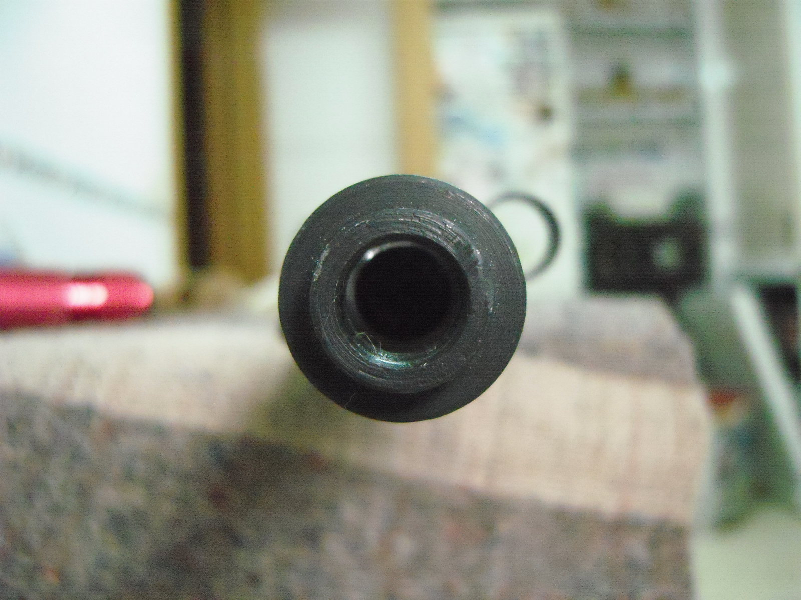

Hola, Hermandad: hace poco compré este freno de boca para mi FUSIL (que no carabina) sniper. Ha habido que hacerle algún ajuste, como el de limarle interiormente pues el cañón era mas grueso y además tronco cónico y no entraba; al final ha quedado, creo muy bien, solo a la espera de probarlo. Quizá hubiera que "rellenarle" esas oquedades que se ven en los laterales (foto 5ª) para que no se desajuste con los disparos y "baile". Pongo unas fotejas. Solo recordar que el ajuste debe ser perfecto, pues de lo contrario, si queda ligeramente torcido, corremos el riesgo de que la bala, en su salida, impacte contra el borde y puedan producirse daños materiales y personales.
Una vez colocada, le he quitado al arma el cerrojo y he mirado a través del ánima por ver si algunos de los bordes del freno se veían tras el ánima, pero, afortunadamente, no. Se ve un cañón "limpio de obstáculos". :wink:

Tobruk, no conocía ese freno de boca para el Mosin, pero tengo una duda al leer tu explicación.
Si es el suyo original por qué ha habido que ajustarlo??

Eldeltietar escribió:Tobruk, no conocía ese freno de boca para el Mosin, pero tengo una duda al leer tu explicación.
no es para el fusil, es para la carabina M del 38/44 o del 52, que por lo visto tiene el cañón ligeramente mas fino. :wink:

Hola, ya tengo curiosidad por ver el arma completa, a ver que aspecto le da.
En las carabinas Mosín el cañón es mas ancho por detrás del cubrepunto pero mas fino por delante de el.

Kamar escribió:Hola, ya tengo curiosidad por ver el arma completa, a ver que aspecto le da.
Exacto, tronco cónico. :birra^:

Se vé muy chulo, lo que si probaría como dices es a hacerle una chapita o cuña, que rellene la holgura esa que queda atrás, para que ajuste mejor. Siempre será mejor si apoya delante y detrás, que si sólo apoya delante. En fin, a ver si acabo ya el dichoso proyecto, y puedo hacer una escapadita para probarlo.

Resultados en prueba de fuego: mal
si bien es cierto que se nota menos coz, la precisión, SIEMPRE EN MI CASO, desaparece por completo. Puesto a tiro a 100 m donde entran sin problemas en 9 y 10 con mira telescópica, con el freno de boca no doy ni al cartón! :shock: :shock: :shock:
no sé si es problema de los gases, que al comportarse de manera distinta en su salida afectan a la bala y a su precisión o es que la bala roza con alguna parte metálica de la estructura del freno de boca y la desvía. No sé... Respecto a lo último tomé la precaución de antes de disparar, saqué el cerrojo y miré a través del cañón y no se veía estructura alguna que entorpeciera la salida de la bala. En fin...
Pensáis que puede deberse a los efectos de los gases sobre la bala?? :roll: :roll: :roll:

Eldeltietar escribió:Yo probaria el freno en un Mosin (fusil) para descartar que sea cosa del freno. Y luego sacaria las conclusiones.
el freno lo he probado en el fusil (91/30), eldeltietar :vacaciones^:
