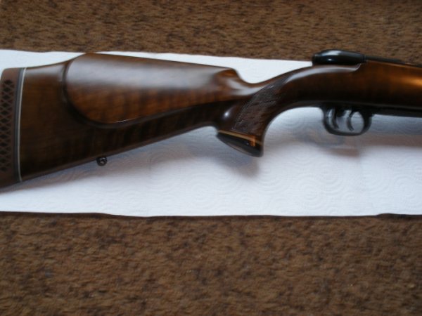

Os dejo unas fotos del cacharro de la discordia, antes de ponerle las Leupold QR.

Mensajepor capotero » 17 Jun 2011 21:37
Ahí van:

Mensajepor capotero » 17 Jun 2011 21:41
Aunque un poco, mi intención es customizarlo con el tiempo y dejarlo tipo inglés. Así más o menos:

:apla: :apla: :apla: El rifle es precioso, si ves que no te gusta te lo cambio por una carabina Gamo del 4,5 que era de mi hija cuando aún tenía esperanzas de que se le pegase la afición, es más, por hacerte un favor estaría dispuesto a hacer esos 800 o 1000 km para llevarte la carabina y traerme el rifle :roll: …ah se me olvidaba la carabina creo que tiene el cañón derecho… :mrgreen: :mrgreen: :mrgreen:
Suerte con el rifle y las monturas, es posible que encontrases algo más barato y que también resolviese el problema, pero ya que has optado por las Appel estoy seguro que no te arrepentirás y dentro de 20 años aún seguirán como el primer día
