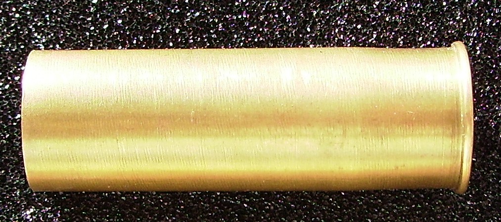

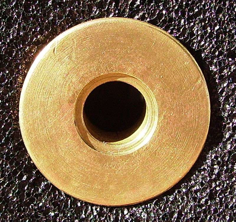

yo he visto como se cierran los cartuchos de plástico y de cartón , pero ¿como se cierran los de latón como este que tengo yo ?
pues eso me gustaria hacer un recopilatorio de tablas de recarga para escopeta.
Para empezar ahí os pongo 40

pues es un 12,60 de escopeta reutilizable tiene un grosor considerable pues olvídate de crimparlo o rebordearlo , parece que esta echo mediante el torneado una pieza maciza y no es que lo quiera recargar es que lo compre para colección y era curiosidad saber como se recargaban ,una foto del culote .
Para empezar ahí os pongo 60

Habria que recocer los 4 ó 5 primeros milimetros de la boca y despues, dado que el laton es un material dúctil y maleable, ver si con un cabezal de rebordear ( manual o mecanico ) se le hace un reborde suficiente como para sujetar un tapeta, en cualquier caso tanto perdigones como balas deberian sujetarse con el consabido disco de carton o de plástico.

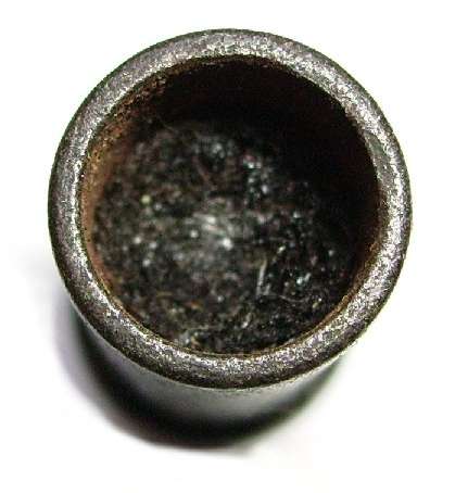

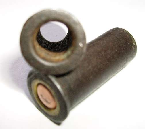

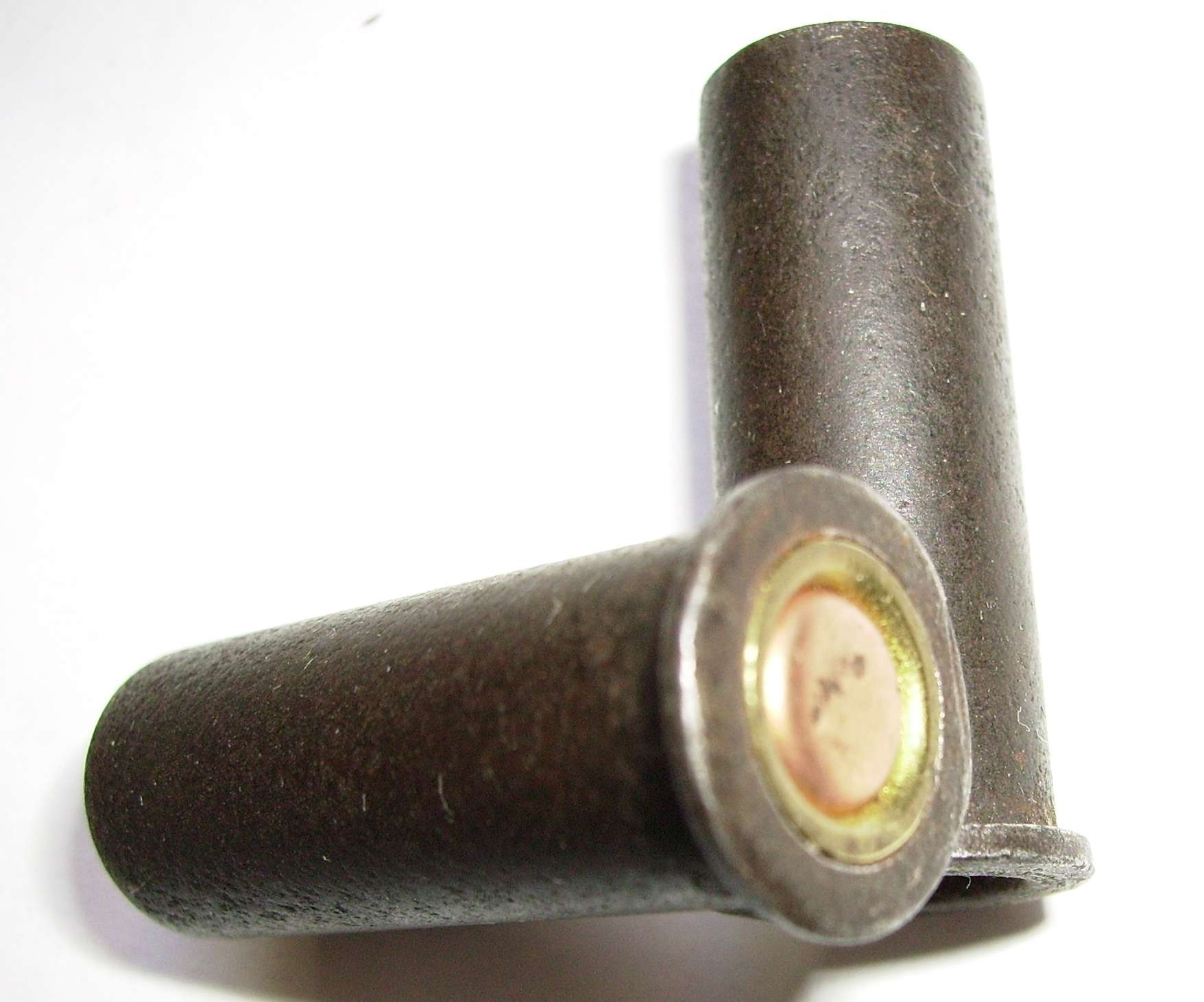

pues este otro que tengo del 410 es de hierro también torneado y este me vinieron tres uno cargado , supongo con perdigón pues lleva una especie de tapón no sabría decir de que .
fotos
Para empezar ahí os pongo 80
Para empezar ahí os pongo 81
410 reutilizable..JPG (21.16 KiB) Visto 3432 veces

serteco escribió:yo he visto como se cierran los cartuchos de plástico y de cartón , pero ¿como se cierran los de latón como este que tengo yo ?
...Esa es fácil! :lol:
En mis años de mozalbete cerré muchisimos de esos; bueno de esos exactamente no. Los que yo cerraba eran 16-60. Y de un material ferrico; no latón. Debia ser un hierro fosfatado o algo así.
...Por las noches, sentado en la mesa de la cocina a la lumbre de la chimenea, en el regazo de mi abuelo; él me iba pasando los "cartoncitos" redondos, que llevaban impreso el calibre y el numero de perdigón.
Poniamos la medida de plomo que mi abuelo consideraba apropiada para lo que habia que cazar y/o temporada; y lo apretaba con un hierro cilindrico hacia los perdigones. Ségun la carga de perdigón quedaba mas arriba o más abajo.
Los cartoncitos no eran excesivamente gruesos, yo los recuerdo como carton de caja de zapatos, color marrón; pero extremadamente duros.
Recuerdo que mirando el circulito arriba ponia 16, despues una barra horizontal y abajo el numero de perdigón.
...Tendria que buscar en el baul de los recuerdos... Pero creo recordar que en el altillo; en casa de mi abuela materna tiene que haber una caja con recuerdos. :cry:
...Por cierto, solamente cargabamos media docena; y con esa media docena salia a cazar; decia mi abuelo que tres cartuchos eran suficientes para cazar. Y raro era el dia que si habia salido a dar una "vuelta" como el decia; no regresara con algo en el zurrón.
...La escopeta; como no, una monotiro Alcorta del 16. Con percutor exterior. Escopeta que hoy en dia conservo con mucho cariño... fué mi herencia.

entonces serán como los últimos que he puesto , entonces si no me enterado mal era meter el cartón a presión y ya esta ¿ es así ?

...Pues sí. Ni mas ni menos; o vaya yo no me acuerdo de hacer nada mas. Ponias el carton encima del cartucho, que venia justo; pero no caia dentro... cogias un tubo metalico y empujabas el cartón, lo metias y hacia tope con los perdigones...eso era todo. :roll:
